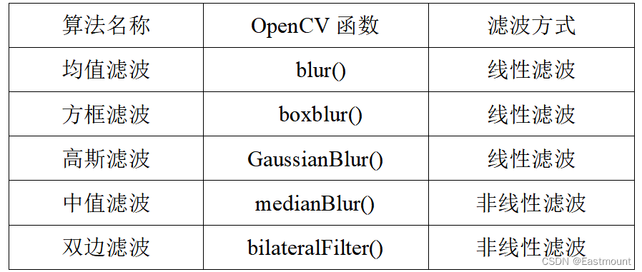

后文将详细介绍以下常用的一些滤波器,包括均值滤波、方框滤波、高斯吕波、中值滤波等,如表23-1所示。

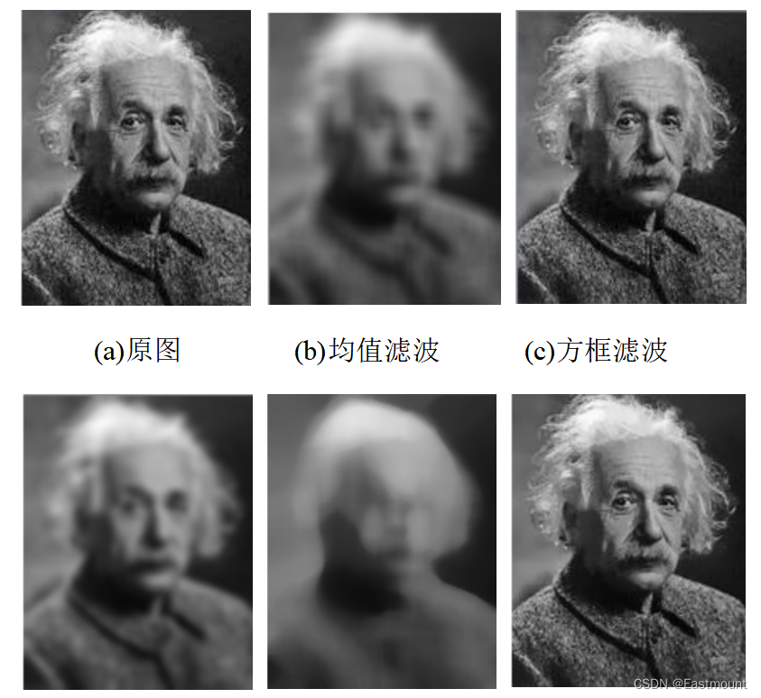

图3为这五种滤波的效果对比,从滤波的结果可以看出各种滤波算法对图像的作用非常不同,有些变化非常大,有些甚至跟原图一样。在实际应用时,应根据噪声的特点、期望的图像和边缘特征等来选择合适的滤波器,这样才能发挥图像滤波的最大优点。

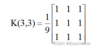

常见的模糊内核包括(3,3)和(5,5),如公式(2)和(3)所示:

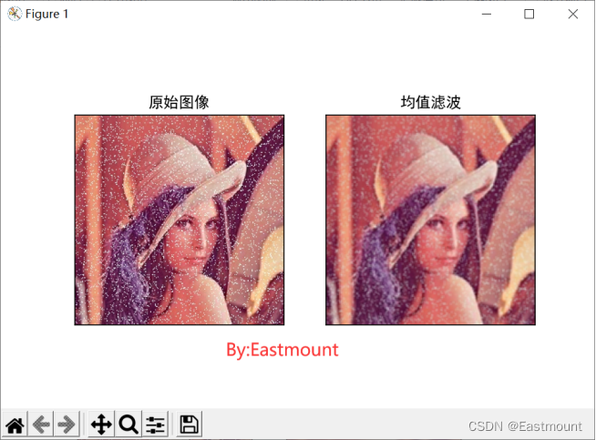

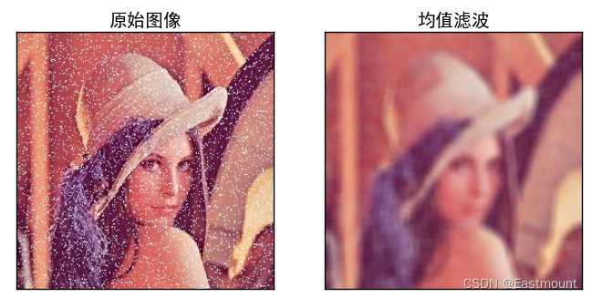

   “lena”图输出结果如图5所示,左边表示含有噪声的待处理原图,右边是均值滤波处理后的图像,图像中的椒盐噪声被去除了。
如果图像中的噪声仍然存在,可以增加模糊内核的大小,比如使用5×5、10×10,甚至20×20的模板。图6就是使用10×10的内核,但是处理后的图像会逐渐变得更模糊。
图像均值滤波是通过模糊内核对图像进行平滑处理,由于模糊内核中的每个权重值都相同,故称为均值。该方法在一定程度上消除了原始图像中的噪声,降低了原始图像的对比度,但也存在一定缺陷,它在降低噪声的同时使图像变得模糊,尤其是边缘和细节处,而且模糊内核越大,模糊程度越严重。

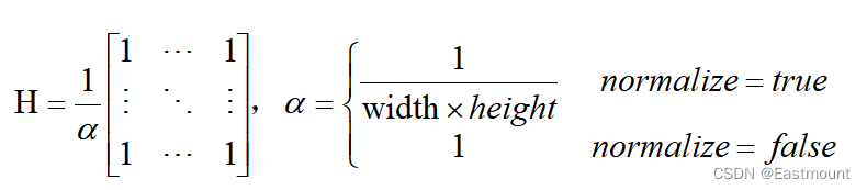

参数normalize表示是否对目标图像进行归一化处理。
- (1)当normalize为true时,需要执行归一化处理,方框滤波就变成了均值滤波。其中,归一化就是把要处理的像素值都缩放到一个范围内,以便统一处理和直观量化。
 - (2)当normalize为false时,表示非归一化的方框滤波,不进行均值化处理,实际上就是求周围各像素的和。但此时很容易发生溢出,多个像素值相加后的像素值大于255,溢出后的像素值均设置为255,即白色。
参数normalize的定义如公式(6)所示。

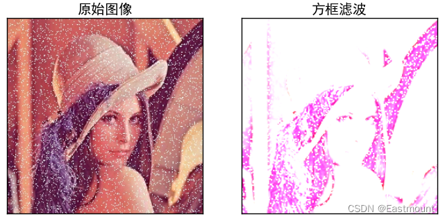

   方框滤波非归一化处理的输出结果如图7所示,处理后的效果图中包含很多白色的像素点,这是因为图像像素求和结果发生溢出(超过255)。由此可见,进行非归一化的处理时,得到的图像包含白色过多,对源图像的毁坏太大。

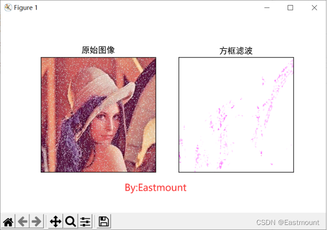

如果设置2×2的模糊内核,其非归一化的方框滤波处理效果更好一些,如图23-8所示。核心代码为:
- cv2.boxFilter(source, -1, (2,2), normalize=0)

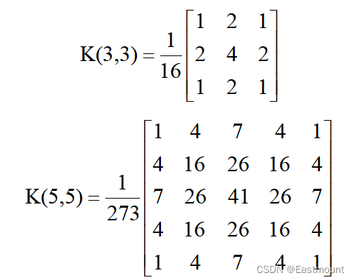

下面是常用的3×3和5×5内核的高斯滤波模板。
高斯滤波引入了数学中的高斯函数(正态分布函数),一个二维高斯函数如下公式(9)所示,其中σ为标准差。高斯加权平均中,最重要是σ的选取,标准差代表数据离散程度,如果σ较小,则高斯分布中心区域将更加聚集,平滑效果更差;反之,如果σ较大,高斯分布中心区域将更离散,平滑效果更明显[10]。
高斯滤波的核心思想是对高斯函数进行离散化,以离散点上的高斯函数值为权值,对图像中的每个像素点做一定范围邻域内的加权平均,从而有效地消除高斯噪声。高斯滤波让临近中心的像素点具有更高的重要度,对周围像素计算加权平均值,如图10所示,其中心位置权重最高为0.4。

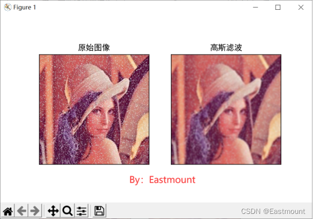

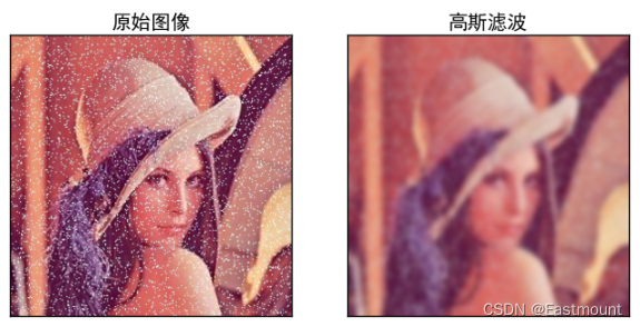

   输出结果如图11所示,左边为待处理图像,右边为高斯滤波处理后图像。
图12是使用15×15高斯核模板进行高斯滤波处理的效果图,由图可知,图像在去除噪声的同时也变得更加模糊。
总之,高斯滤波作为最有效的滤波器之一,它对于抑制服从正态分布的噪声非常有效。
