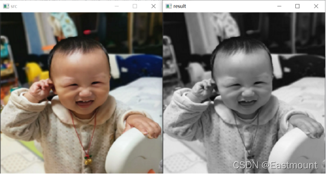

输出结果如图11-1所示,左边是彩色的“小珞珞”原图,右边是将彩色图像进行灰度化处理之后的灰度图。其中,灰度图将一个像素点的三个颜色变量设置为相等(R=G=B),此时该值称为灰度值。

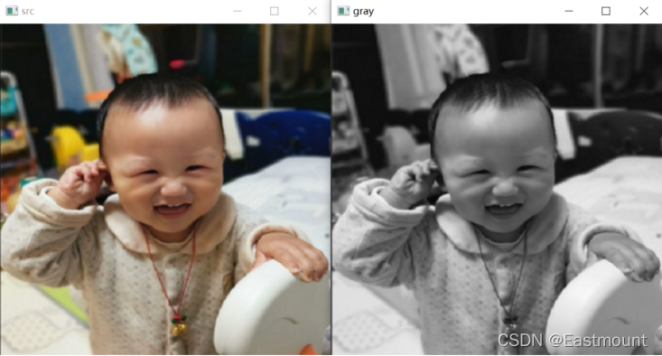

其输出结果如图11-4所示,其处理效果的灰度偏亮。

其输出结果如图11-5所示:

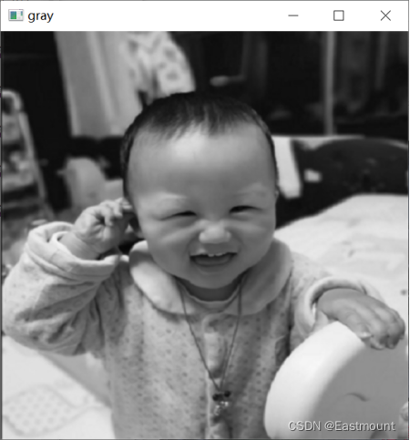

该方法根据色彩重要性,将三个分量以不同的权值进行加权平均。由于人眼对绿色的敏感最高,对蓝色敏感最低,因此,按下式对RGB三分量进行加权平均能得到较合理的灰度图像。
加权平均灰度处理方法实现代码如下所示:
# -*- coding: utf-8 -*-
# By:Eastmount
import cv2
import numpy as np
#读取原始图像
img = cv2.imread('luo.png')
#获取图像高度和宽度
height = img.shape[0]
width = img.shape[1]
#创建一幅图像
grayimg = np.zeros((height, width, 3), np.uint8)
#图像平均灰度处理方法
for i in range(height):
for j in range(width):
#灰度加权平均法
gray = 0.30 * img[i,j][0] + 0.59 * img[i,j][1] + 0.11 * img[i,j][2]
grayimg[i,j] = np.uint8(gray)
#显示图像
cv2.imshow("src", img)
cv2.imshow("gray", grayimg)
#等待显示
cv2.waitKey(0)
cv2.destroyAllWindows()
其输出结果如图11-6所示:
