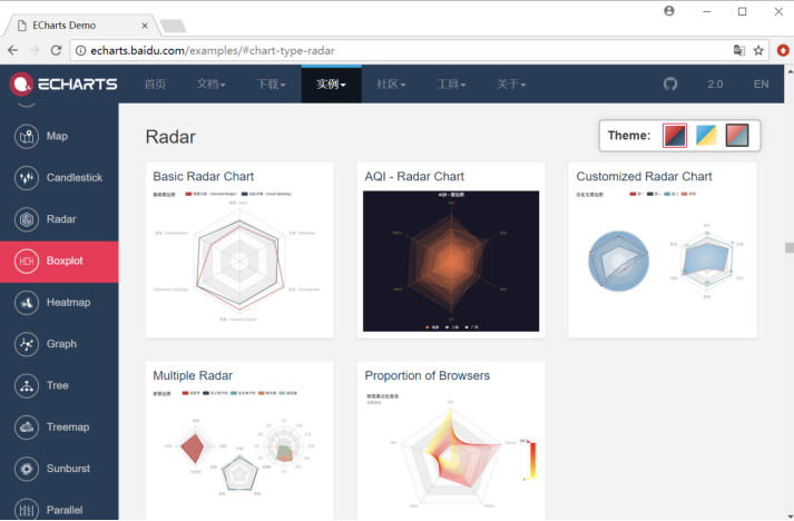

本书的另一个宗旨是让读者了解一些相关或比较前沿的信息技术知识,这些扩展知识可能给您提供一些想法或解决一些难题,这里作者简单普及下ECharts技术。
ECharts是一个纯 JavaScript 的图表库,能流畅的运行在电脑端和移动设备上,兼容当前绝大部分主流浏览器(包括IE8/9/10/11、Chrome、Firefox、Safari等),底层依赖轻量级的 Canvas 类库 ZRender,提供直观、生动、可交互和个性化定制的数据可视化图表。
ECharts 提供了常规的折线图、柱状图、散点图、饼图、K线图,用于统计的盒形图,用于地理数据可视化的地图、热力图、线图,用于关系数据可视化的关系图、Treemap、多维数据可视化的平行坐标,还有用于 BI 的漏斗图、仪表盘等,并且支持图与图之间的混搭。
下图显示ECharts官网示例,推荐大家从官网进行学习,它提供了详细的实例及使用文档。ECarts官网为:

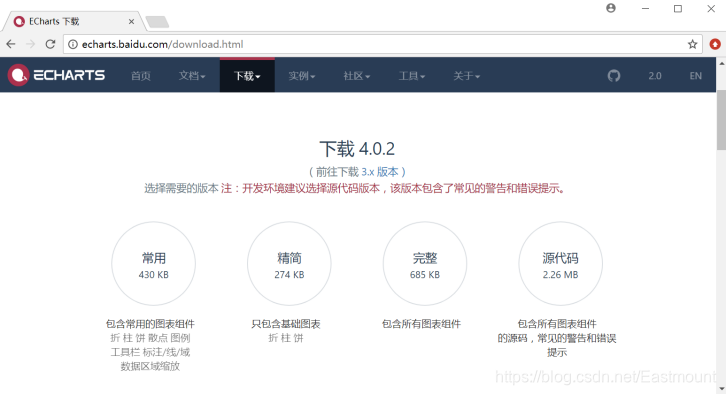

1.下载相关文件
首先,下载最新的echarts.min.js文件,它提供了ECharts多种图形的支撑库。下载地址为:http://echarts.baidu.com/download.html,打开网址显示的下载页面如图所示。
