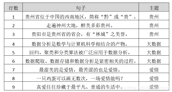

现在假设存在表1所示的数据集,并存储至本地test.txt文件中,整章内容都将围绕该数据集进行讲解,数据集共分为9行数据,包括3个主题,即:贵州旅游、大数据和爱情。接下来依次对数据预处理的各个步骤进行分析讲解。
贵州省位于中国的西南地区,简称“黔”或“贵”。
走遍神州大地,醉美多彩贵州。
贵阳市是贵州省的省会,有“林城”之美誉。
数据分析是数学与计算机科学相结合的产物。
回归、聚类和分类算法被广泛应用于数据分析。
数据爬取、数据存储和数据分析是紧密相关的过程。
最甜美的是爱情,最苦涩的也是爱情。
一只鸡蛋可以画无数次,一场爱情能吗?
真爱往往珍藏于最平凡、普通的生活中。

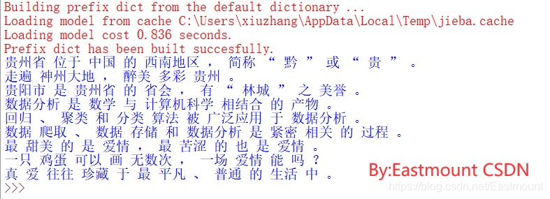

下面对表1中的语料进行中文分词。代码为依次读取文件中的内容,并调用结巴分词包进行中文分词,然后存储至本地文件中。
#coding=utf-8
#By:Eastmount CSDN
import os
import codecs
import jieba
import jieba.analyse
source = open("test.txt", 'r')
line = source.readline().rstrip('\n')
content = []
while line!="":
    seglist = jieba.cut(line,cut_all=False)  #精确模式
    output = ' '.join(list(seglist))         #空格拼接
    print(output)
    content.append(output)
else:
    source.close()
输出如图所示,可以看到分词后的语料。

计算result.txt文本的词频代码如下,下表是表1数据集被中文分词、数据清洗后的结果,如下所示。
贵州省 位于 中国 西南地区 简称 黔 贵
走遍 神州大地 醉美 多彩 贵州
贵阳市 是 贵州省 省会 有 林城 美誉
数据分析 是 数学 计算机科学 相结合 产物
回归 聚类 分类 算法 广泛应用 数据分析
数据 爬取 数据 存储 数据分析 紧密 相关 过程
最 甜美 爱情 最 苦涩 爱情
一只 鸡蛋 可以 画 无数次 一场 爱情
真爱 往往 珍藏 最 平凡 普通 生活
代码如下:

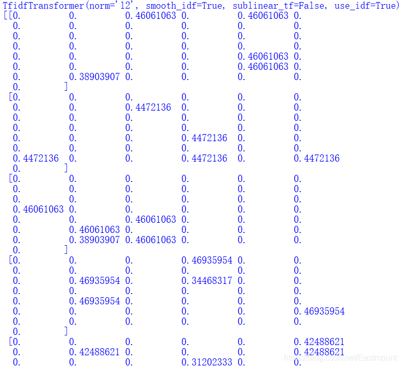

  • TfidTransformer
    当使用CountVectorizer类计算得到词频矩阵后,接下来通过TfidfTransformer类实现统计vectorizer变量中每个词语的TF-IDF值,代码补充如下。
#coding:utf-8
#By:Eastmount CSDN
from sklearn.feature_extraction.text import CountVectorizer
from sklearn.feature_extraction.text import TfidfTransformer
#存储读取语料
corpus = []
for line in open('result.txt', 'r', encoding="utf-8").readlines():
    corpus.append(line.strip())
vectorizer = CountVectorizer()        #将文本中的词语转换为词频矩阵
X = vectorizer.fit_transform(corpus)  #计算个词语出现的次数
word = vectorizer.get_feature_names() #获取词袋中所有文本关键词
for n in range(len(word)):
    print(word[n],end=" ")
print('')
print(X.toarray())                    #查看词频结果
#计算TF-IDF值
transformer = TfidfTransformer()
print(transformer)
tfidf = transformer.fit_transform(X) #将词频矩阵X统计成TF-IDF值
#查看数据结构
print(tfidf.toarray())               #tfidf[i][j]表示i类文本中的tf-idf权重
运行部分结果如下图所示。
TF-IDF值采用矩阵数组的形式存储,每一行数据代表一个文本语料,每一行的每一列都代表其中一个特征对应的权重,得到TF-IDF后就可以运用各种数据分析算法进行分析,比如聚类分析、LDA主题分布、舆情分析等等。

获取文本TF-IDF值之后,本小节简单讲解使用TF-IDF值进行文本聚类的过程,主要包括如下五个步骤:
  • 第一步,对中文分词和数据清洗后的语料进行词频矩阵生成操作。主要调用CountVectorizer类计算词频矩阵,生成的矩阵为X。
  • 第二步,调用TfidfTransformer类计算词频矩阵X的TF-IDF值,得到Weight权重矩阵。
  • 第三步,调用Sklearn机器学习包的KMeans类执行聚类操作,设置的类簇数n_clusters为3,对应语料贵州、数据分析和爱情的三个主题。然后调用fit()函数训练,并将预测的类标赋值给y_pred数组。
  • 第四步,调用Sklearn库PCA()函数进行降维操作。由于TF-IDF是多维数组,是9行文本所有特征对应的权重,而在绘图之前需要将这些特征降低为二维,对应X和Y轴。
  • 第五步,调用Matplotlib函数进行可视化操作,绘制聚类图形,并设置图形参数、标题、坐标轴内容等。
