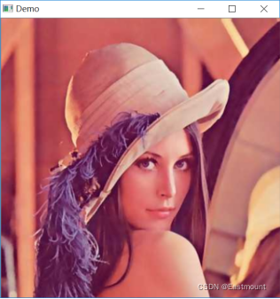

输出结果如图2-1所示:

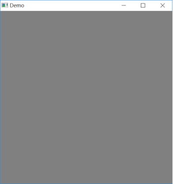

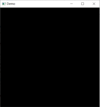

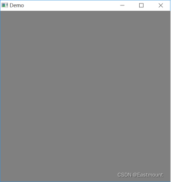

需要注意,在图像显示过程中,如果代码中没有waitKey(0)函数,其运行结果可能会出现错误,加载一幅灰色的图像,如图2-2所示。
因此,在显示图像过程中,通常还会调用两个操作窗口的函数,它们分别是waitKey()和destroyAllWindows()。

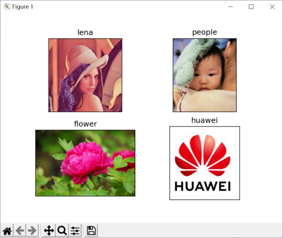

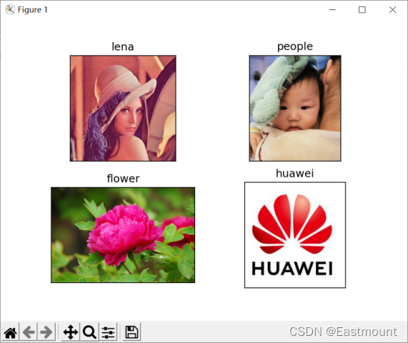

此外,在对比实验中,我们通常需要显示多张图片,此时可以调用NumPy和Matplotlib库辅助完成[4],具体实现过程如下所示。
  • NumPy(Numeric Python)是Python提供的数值计算扩展包,拥有高效的处理函数和数值编程工具,主要用于科学计算,如矩阵数据类型、线性代数、矢量处理等。
  • Matplotlib是Python强大的数据可视化工具和2D绘图库,常用于创建海量类型的2D图表和一些基本的3D图表,类似于MATLAB和R语言。Matplotlib提供了一整套和Matlab相似的命令API,十分适合交互式地进行制图,而且也可以方便地将它作为绘图控件,嵌入GUI应用程序中。Matplotlib是一名神经生物学家John D. Hunter博士于2007年创建,函数设计上参考了Matlab,现在在Python的各个科学计算领域都得到了广泛应用。
该程序是调用cv2.imread()函数分别读取四张图片,并转换为RGB颜色空间,接着通过for循环分别设置各子图对应的图像、标题及坐标轴名称,其中plt.subplot(2,2)表示生成2×2张子图。
# -*- coding: utf-8 -*-
# By:Eastmount
import cv2
import numpy as np
#读取图像
img1 = cv2.imread('lena.png')
img1 = cv2.cvtColor(img1, cv2.COLOR_BGR2RGB)
img2 = cv2.imread('xluo.png')
img2 = cv2.cvtColor(img2, cv2.COLOR_BGR2RGB)
img3 = cv2.imread('flower.png')
img3 = cv2.cvtColor(img3, cv2.COLOR_BGR2RGB)
img4 = cv2.imread('huawei.png')
img4 = cv2.cvtColor(img4, cv2.COLOR_BGR2RGB)
#显示四张图像
titles = ['lena', 'people', 'flower', 'huawei']
images = [img1, img2, img3, img4]
for i in range(4):
   plt.subplot(2, 2, i+1), plt.imshow(images[i], 'gray')
   plt.title(titles[i])
   plt.xticks([]),plt.yticks([])
plt.show()
输出如图2-3所示,它显示了四幅图像。在图像处理对比中,同时对比多种算法的处理效果是非常重要的手段之一。

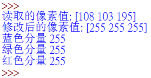

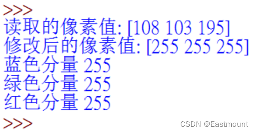

读取的像素值及修改后的像素值结果如图2-4所示。

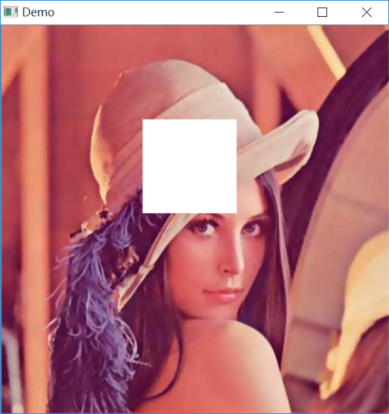

下面代码是将100到200行、150到250列的像素区域设置为白色的效果。
# -*- coding:utf-8 -*-
# By:Eastmount
import cv2
#读取图片
img = cv2.imread("Lena.png")
#该区域设置为白色
img[100:200, 150:250] = [255,255,255]
#显示图像
cv2.imshow("Demo", img)
#等待显示
cv2.waitKey(0)
cv2.destroyAllWindows()
图2-5是最终显示的效果图,它将img[100:200, 150:250] 区域显示为白色。

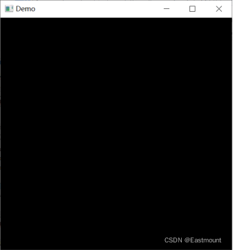

显示结果如图2-6所示,这是一幅新创建的“空白”图像。

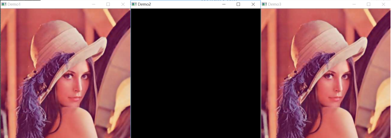

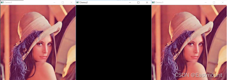

六.OpenCV复制图像
复制原有图像来获取一幅新图像,可以调用copy()函数实现。
  • emptyImage2 = img.copy()
下述代码实现了图像的创建和复制功能。
# By:Eastmount
import cv2
import numpy as np
#读取图片
#创建空图像
emptyImage = np.zeros(img.shape, np.uint8)
#复制图像
#显示图像
cv2.imshow("Demo1", img)
cv2.imshow("Demo2", emptyImage)
cv2.imshow("Demo3", emptyImage2)
#等待显示
cv2.waitKey(0)
最终输出结果如图2-7所示,Demo1表示原始图像,Demo2表示创建的空白图像,Demo3表示复制的图像。

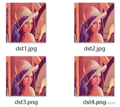

七.OpenCV保存图像
在OpenCV中,输出图像到文件使用的函数为imwrite(),其函数原型如下:
  • retval = imwrite(filename, img[, params])
    – filename表示要保存的路径及文件名
    – img表示图像矩阵
    – params表示特定格式保存的参数编码,默认值为空。对于JPEG图片,该参数(cv2.IMWRITE_JPEG_QUALITY)表示图像的质量,用0-100的整数表示,默认值为95。对于PNG图片,该参数(cv2.IMWRITE_PNG_COMPRESSION)表示的是压缩级别,从0到9,压缩级别越高,图像尺寸越小,默认级别为3。对于PPM、PGM、PBM图片,该参数表示一个二进制格式的标志(cv2.IMWRITE_PXM_BINARY)[2]。注意,该类型为Long,必须转换成int。
下面是一个调用imwrite()函数输出图像到指定的文件的代码。
# By:Eastmount
import cv2
import numpy as np
#读取图像
#显示图像
#保存图像
cv2.imwrite("dst1.jpg", img, [int(cv2.IMWRITE_JPEG_QUALITY), 5])
cv2.imwrite("dst2.jpg", img, [int(cv2.IMWRITE_JPEG_QUALITY), 100])
cv2.imwrite("dst3.png", img, [int(cv2.IMWRITE_PNG_COMPRESSION), 0])
cv2.imwrite("dst4.png", img, [int(cv2.IMWRITE_PNG_COMPRESSION), 9])
#等待显示
cv2.waitKey(0)

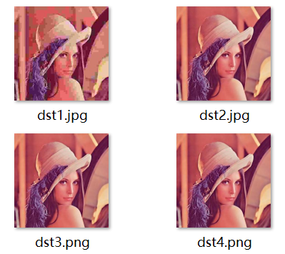

原始图像“Lena.jpg”为222KB,调用imwrite()函数输出保存的图像共四张,如图2-8所示,其中“dst1.jpg”被压缩,大小为4.90KB,“dst2.jpg”图像大小为99.1KB,“dst3.png”大小为499KB,“dst4.png”大小为193KB。
