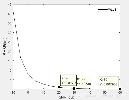

信噪比正常定义,设定为30dB,从下图的定位示意图中可以看出,基本可以定位,因为估计出来的目标位置与目标真实位置基本重合,但存在一定的误差。这就要求我们去分析误差,看看什么样的误差我们能够接受,对应的信噪比是多少?
从下图的定位误差分析图中可以看出,信噪比为20dB时候的定位误差达到了817m,信噪比为30dB时候的定位误差为253m,这与之前的非线性方法相比,定位误差不相上下,但是与lls方法相比,定位误差小了一些,说明WLLS算法确实定位准确呀。
