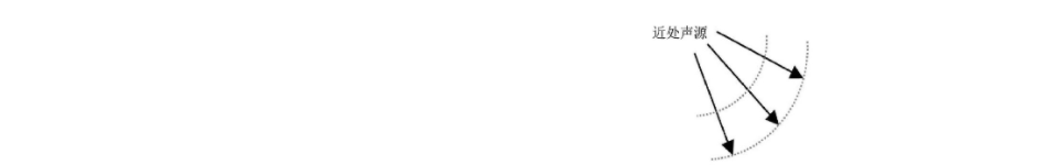

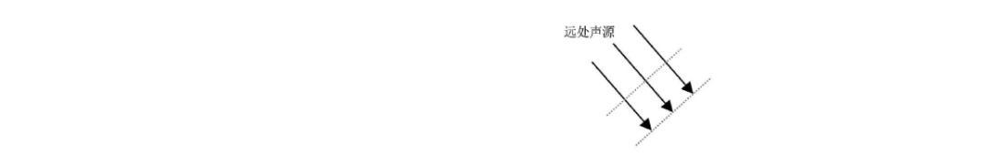

 在这个声源定位系统中,麦克风阵列处于最前端,在整个信号采集及后续处理过程中起着十分重要的作用。将阵列模拟成一个空间模型,它显示的声源信号将对应阵列的空间信息。根据不同的声源距离,将阵列模型可以分为近场和远场两种不同的类型。信号输入为远处声源时,阵列直径忽略不计,传声器收到的声波信号为平面波,如图1所示,此时仅需要确定声波的入射方向即可,无需考虑具体的距离和方位。信号输入为近处声源时,则需考虑声源与阵列之间的距离,传声器收到的声波信号为球面波,如图2所示。近处声源模型更贴近实际情况,提供了更多的声源信息,提高了定位准确度。
 图1 远处声源示意图
 图2 近处声源示意图

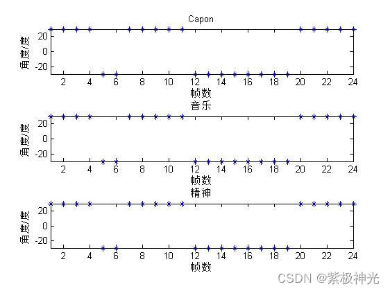

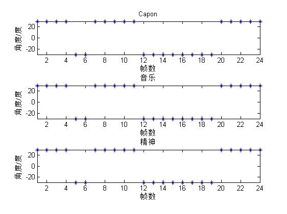

四、运行结果
