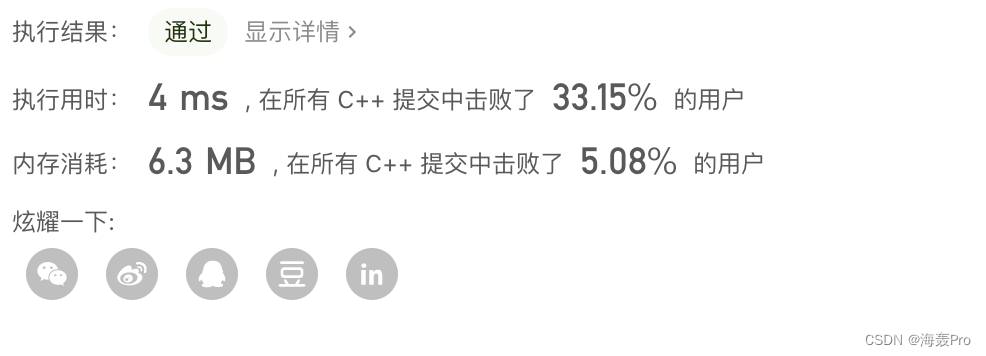

 运行结果
上面代码是一个基础的递归写法。对于递归,海轰有这种感受:看到答案后,这题太简单了吧;只看题目,emm,太难,大概知道方法是啥,但就是写不出代码!

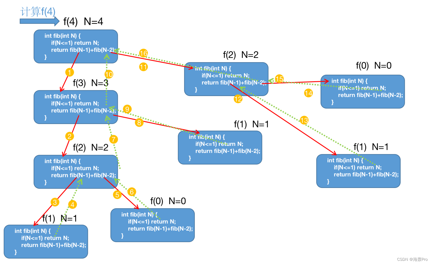

 笨鸟先飞!既然咱们的大脑想不出,那就动手模拟程序的运行过程,想象自己就是计算机,运行一次代码。这里我们假设需要计算f(4),得到如下的程序运行图:
从图中我们可以发现:首先进入fib函数时,N=4,发现不满足N<=1的条件,那么就运行return 语句,而运行retun fib(3)+fib(2),首先需要计算fib(3),那么进而转入下一个fib函数,此时N=3,发现不满足N<=1,那么就运行return, 而运行return f(2)+f(1),又需要计算f(2),那么又转了下一个fib函数,此时N=2…
 按照上图的路径跑一下f(4)是如何计算出的,那么对于f(N)的一般过程我们也就可以懂了。开始的时候觉得这样画图很浪费时间,没有必要,但是每次遇到递归时,都需要思考很久,因为不知道具体程序如何运行,特别是二叉树那里!多画了几次后,渐渐也懂了递归的思想,简单题慢慢也可以做出了。

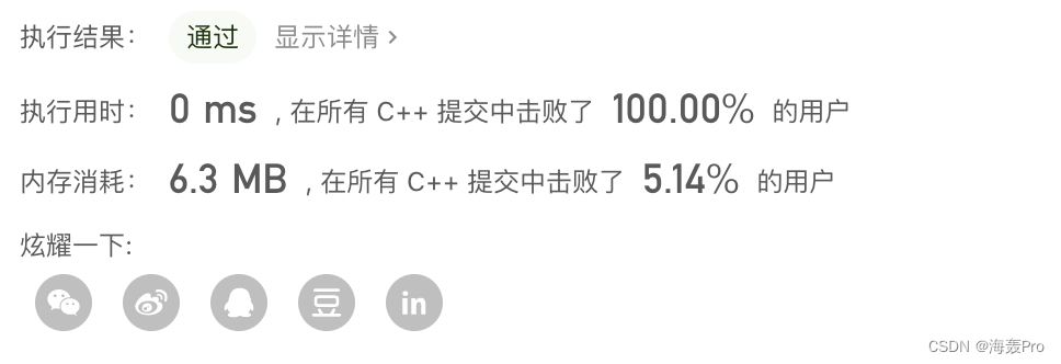

 运行结果
在上面的代码中,海轰使用了全局辅助数组来存储f(n)。不知道细心的小伙伴发现没有,数组a的长度这里是直接采用的N的最大值+1。题目中N<=30,但假设N=10000时,我们每次都生成长度为10001长度的数组,那么在计算f(3)、f(10)…的时候,会造成非常大的空间浪费。

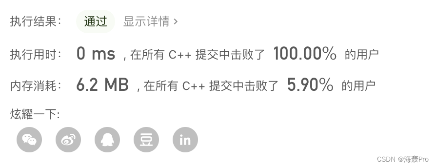

 运行结果

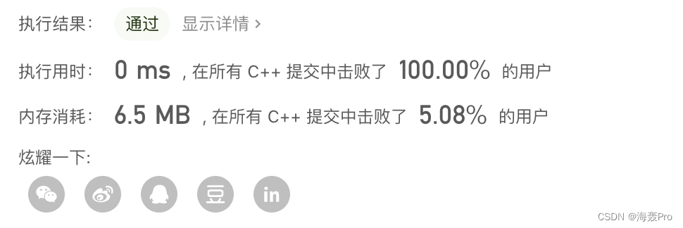

 运行结果
