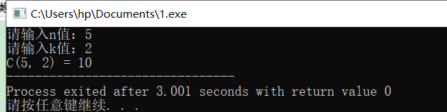

C语言可以实现如下:
#include <stdio.h>
int er(int n, int k)
    // 基本情况
    if (k > n)
        return 0;
    if (k == 0 || k == n)
        return 1;
    // 回调
    return er(n - 1, k - 1)
           + er(n - 1, k);
// 主函数调用
int main()
    int n, k ;
    printf("请输入n值:");
    scanf("%d",&n);
    printf("请输入k值:");
    scanf("%d",&k);
    printf("C(%d, %d) = %d ", n, k,
           er(n, k));
    return 0;
演示:

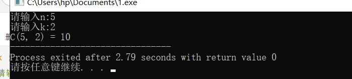

C语言实现如下:
#include <stdio.h>
 // 最小值函数
int min(int a, int b) { return (a < b) ? a : b; }
//返回二项式系数 C(n, k) 的值
    int C[n + 1][k + 1];
    int i, j;
// 计算二项式系数的值以自下而上的方式
    for (i = 0; i <= n; i++) {
        for (j = 0; j <= min(i, k); j++) {
            // 基本情况
            if (j == 0 || j == i)
                C[i][j] = 1;
            // 存储值到数组
            else
                C[i][j] = C[i - 1][j - 1] + C[i - 1][j];
 // 返回值
    return C[n][k];
// 主函数
int main()
    int n , k ;
    printf("请输入n:");
    scanf("%d",&n);
    printf("请输入k:");
    scanf("%d",&k);
    printf("C(%d, %d) = %d ", n, k,er(n, k));
    return 0;
演示:
