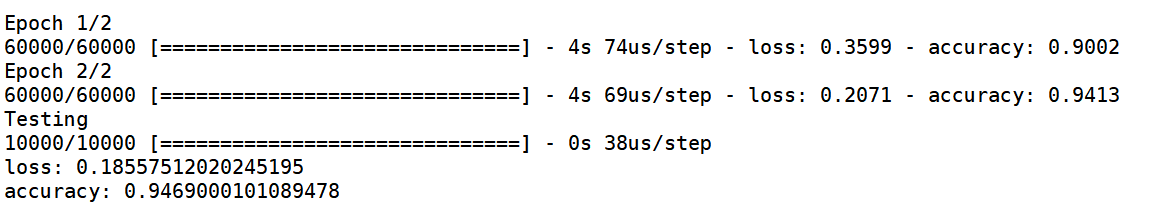

运行代码,首先会下载MNIT数据集。
Using TensorFlow backend.
Downloading data from https://s3.amazonaws.com/img-datasets/mnist.npz
11493376/11490434 [==============================] - 18s 2us/step
接着输出两次训练的结果,可以看到误差不断减小、正确率不断增大。最终测试输出的误差loss为“0.185575”,正确率为“0.94690”。

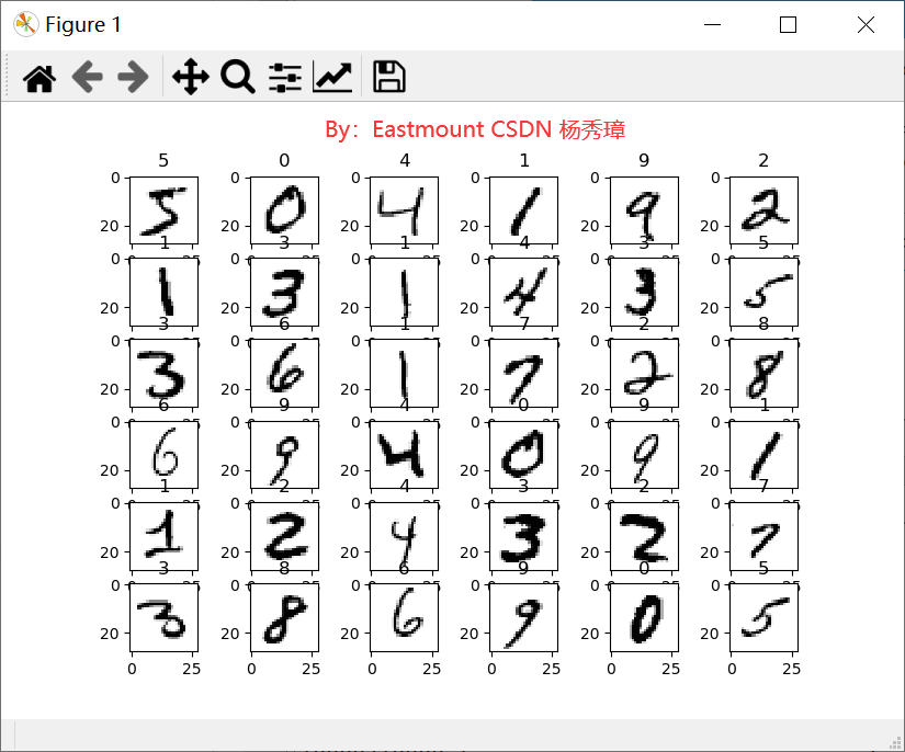

如果读者想更直观地查看我们数字分类的图形,可以定义函数并显示。
此时的完整代码如下所示:

#------------------------------显示图片------------------------------
def show_mnist(train_image, train_labels):
    n = 6
    m = 6
    fig = plt.figure()
    for i in range(n):
        for j in range(m):
            plt.subplot(n,m,i*n+j+1)
            index = i * n + j #当前图片的标号
            img_array = train_image[index]
            img = Image.fromarray(img_array)
            plt.title(train_labels[index])
            plt.imshow(img, cmap='Greys')
    plt.show()
show_mnist(X_train, y_train)
