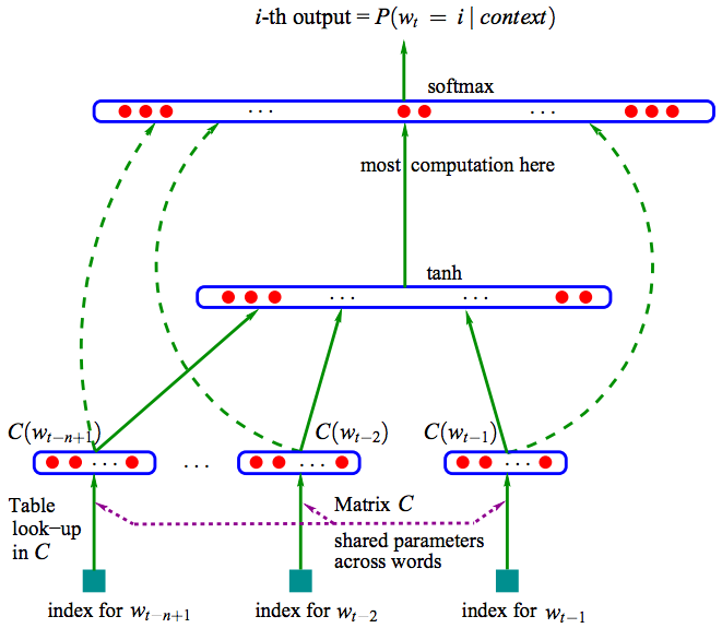

神经网络概率语言模型经历了很长的发展阶段,由Bengio等人2003年提出的神经网络语言模型NNLM(Neural network language model)最为知名,以后的发展工作都参照此模型进行。历经十余年的研究,神经网络概率语言模型有了很大发展。如今在架构方面有比NNLM更简单的CBOW模型、Skip-gram模型;其次在训练方面,出现了Hierarchical Softmax算法、负采样算法(Negative Sampling),以及为了减小频繁词对结果准确性和训练速度的影响而引入的欠采样(Subsumpling)技术。
上图是基于三层神经网络的自然语言估计模型NNLM(Neural Network Language Model)。NNLM可以计算某一个上下文的下一个词为wi的概率,即(wi=i|context),词向量是其训练的副产物,NNLM根据语料库C生成对应的词汇表V。

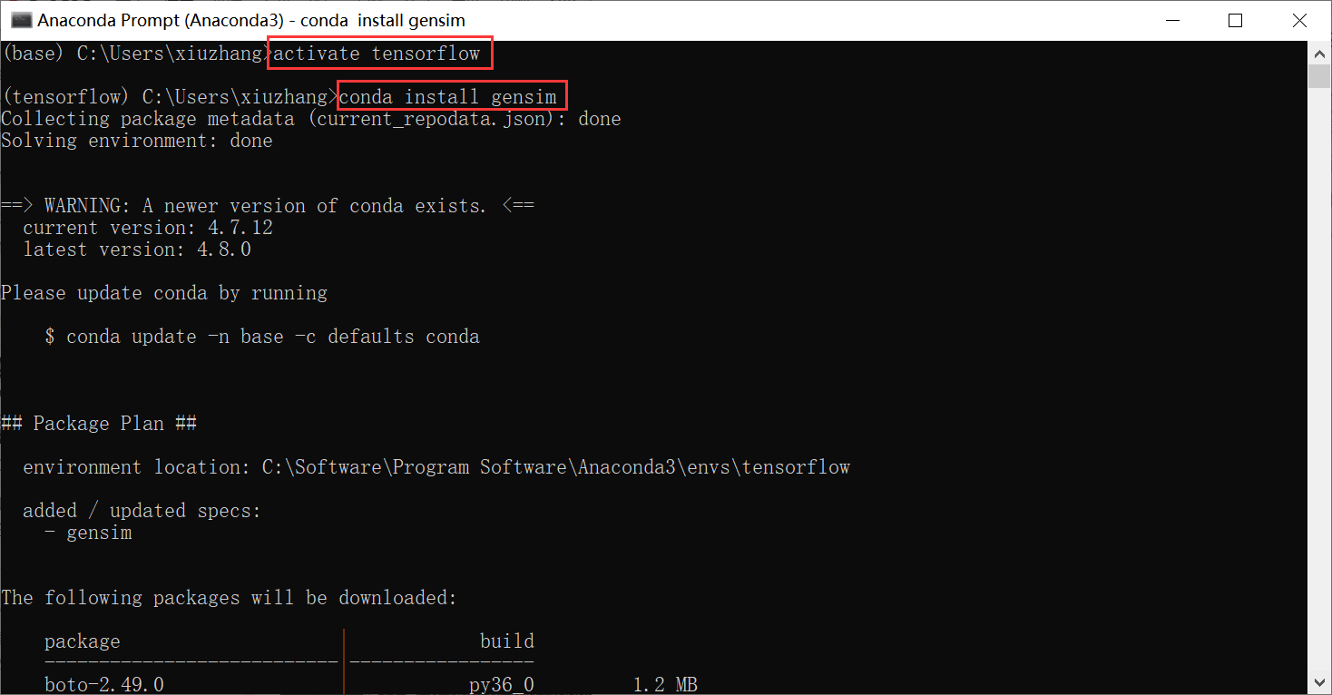

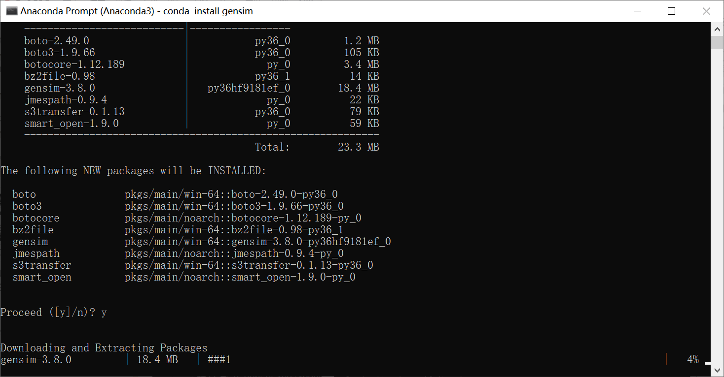

第二步,我们需要在TensorFlow环境中安装gensim扩展包,否则会提示错误“ModuleNotFoundError: No module named ‘gensim’”。调用Anaconda Prompt安装即可,如下图所示:
activate tensorflow
conda install gensim
但是,由于anaconda的.org服务器在国外,下载速度很慢,提示错误“Anaconda An HTTP error occurred when trying to retrieve this URL.HTTP errors are often intermittent”。
由于第一种方法一直失败,这里推荐读者尝试第二种方法,同时作者会将完整的实验环境上传供大家直接使用。

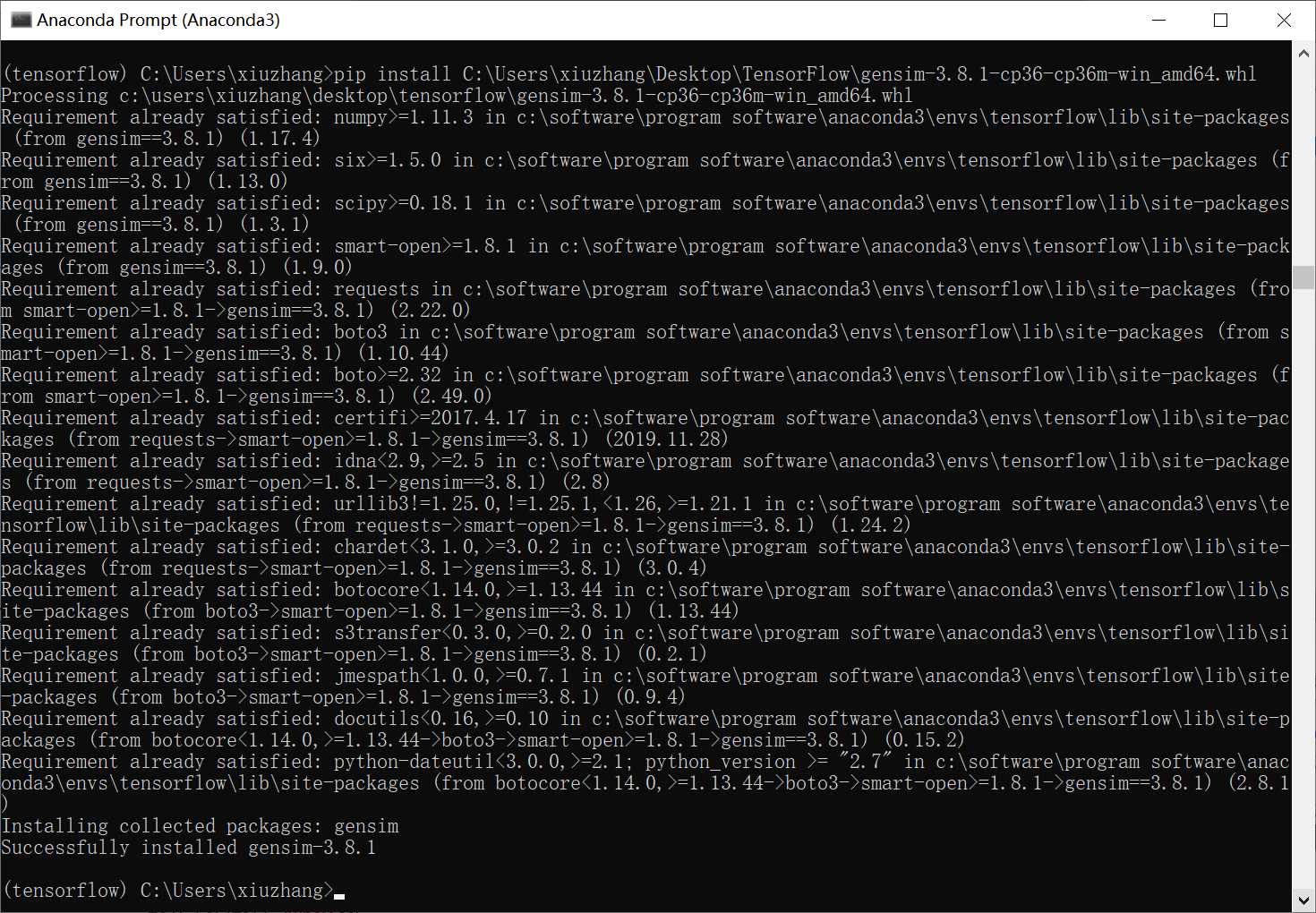

第三步,调用PIP安装本地gensim扩展包。
pip install C:\Users\xiuzhang\Desktop\TensorFlow\gensim-3.8.1-cp36-cp36m-win_amd64.whl
安装成功之后,开始编写我们的代码吧!

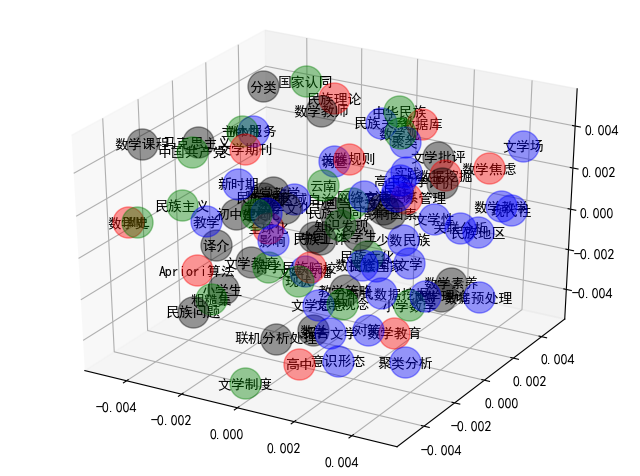

三.Word2Vec+DBSCAN短文本聚类及可视化
首先我们用Word2Vec结合DBSCAN对上一部分的案例进行聚类分析及可视化展示,预测的类标为:[0 0 0 1 0 1 1 1 2 2 2 2],对应的图如下所示,其显示的结果挺好的。
接着我们来看看完整的代码,详细过程见注释。

假设我们从中国知网抓取了四个主题论文的关键词,包括数据挖掘、民族、数学、文学。每个主题包括220篇论文,其关键词均空格连接(已分词),如下图所示。
接着通过读取数据集,并转换成词向量序列进行聚类,最终输出结果如下图所示,效果不是很理想,后续深入分析。
完整代码如下图所示:

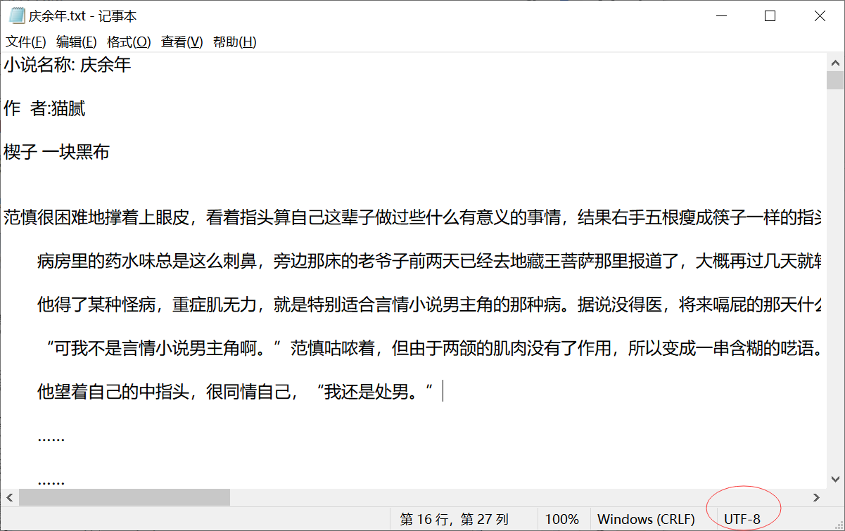

四.Word2Vec计算《庆余年》中文短文本相似度
第一步,我们下载《庆余年》TXT小说,编码方式设置为“UTF-8”。

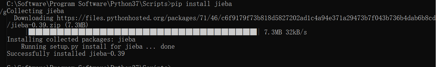

第二步,调用Jieba工具进行中文分词,安装调用“pip install jieba”。

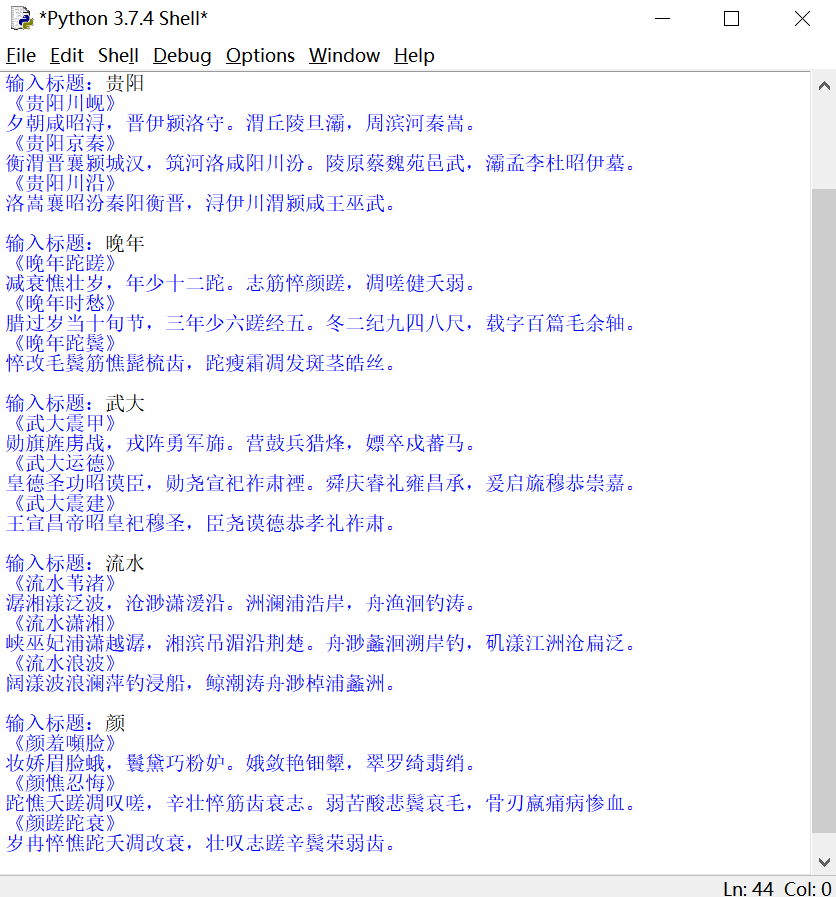

输出结果如下图所示:
比如输入“武大”,输出的五言绝句、七严绝句如下所示,注意“勋旗旌虏战”这句话在我们的“古诗词.txt”中是找不到的,而是因为“勋”和“旗”存在相似度语义所致。
输入标题:武大
《武大震甲》
勋旗旌虏战,戎阵勇军旆。营鼓兵猎烽,嫖卒戍蕃马。
《武大运德》
皇德圣功昭谟臣,勋尧宣祀祚肃禋。舜庆睿礼雍昌承,爰启旒穆恭崇嘉。
《武大震建》
王宣昌帝昭皇祀穆圣,臣尧谟德恭孝礼祚肃。
