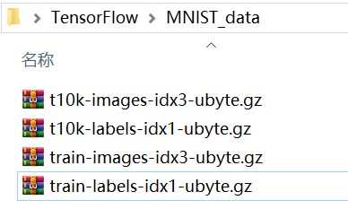

由于MNIST数据集是TensorFlow的示例数据,所以我们只需要下面一行代码,即可实现数据集的读取工作。如果数据集不存在它会在线下载,如果数据集已经被下载,它会被直接调用。
# 下载数据集 数字1到10
mnist = input_data.read_data_sets('MNIST_data', one_hot=True)
获取的数据如下图所示:
