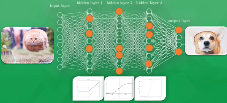

激励函数是什么东东?
接着再进一步看看神经网络是怎么训练的。原来在计算机里每一个神经元都有属于它的激励函数(Active Function),我们可以利用这些激励函数给计算机一个刺激行为。当我们第一次给计算机看一只飞奔的猫时,神经网络中只有部分神经元被激活或激励,被激活传递下去的信息是计算机最为重视的信息,也是对输出结果最有价值的信息。
如果预测的结果是一只狗,所有神经元的参数就会被调整,这时有一些容易被激活的神经元就会变得迟钝,而另一些会变得敏感起来,这就说明了所有神经元参数正在被修改,变得对图片真正重要的信息敏感,从而被改动的参数就能渐渐预测出正确的答案,它就是一只猫。这就是神经网络的加工过程。

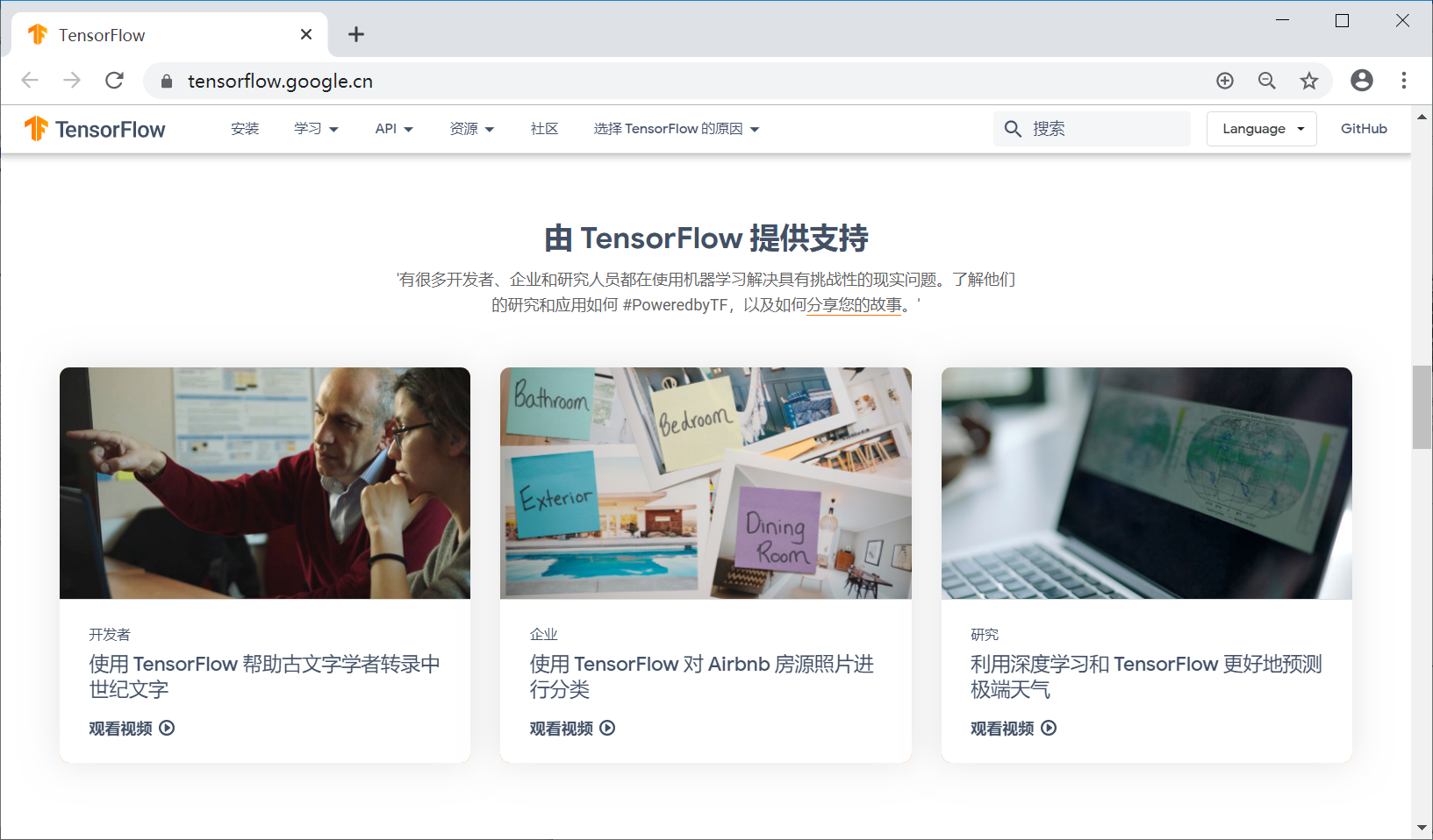

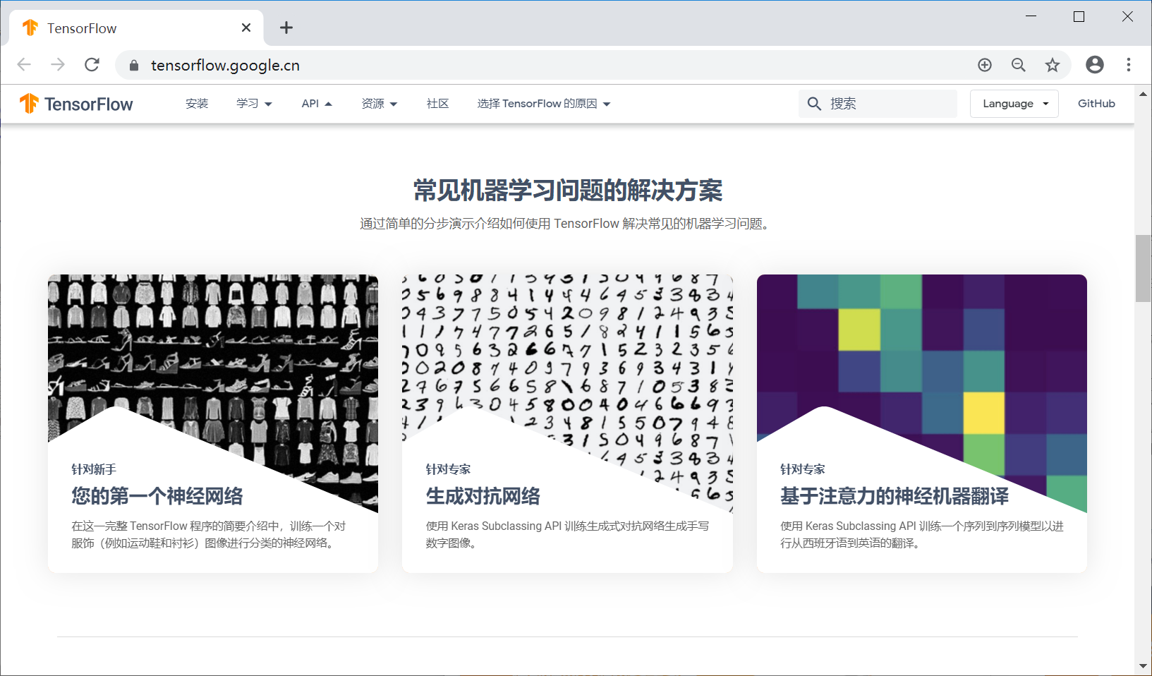

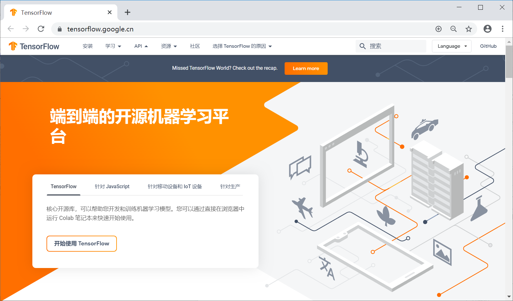

TensorFlow官网:https://tensorflow.google.cn/
TensorFlow 是一个端到端开源机器学习平台。它拥有一个包含各种工具、库和社区资源的全面灵活生态系统,可以让研究人员推动机器学习领域的先进技术的发展,并让开发者轻松地构建和部署由机器学习提供支持的应用。总之,如果有TensorFlow,我们就可以很自如地玩转神经网络。

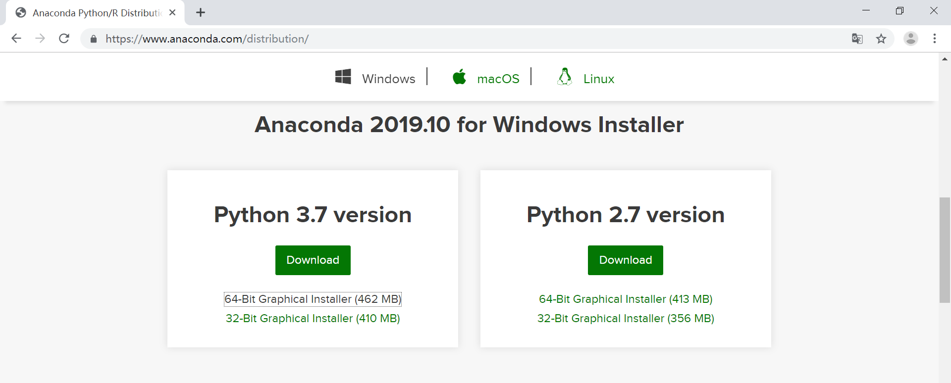

第一步:官网下载Anaconda并安装

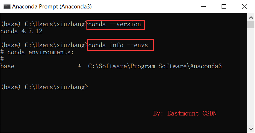

第二步:安装Anaconda之后,打开“Anaconda Prompt”命令行,检查Anaconda是否安装成功及环境
//检查Anaconda是否成功安装
conda --version
//检测目前安装了哪些环境
conda info --envs

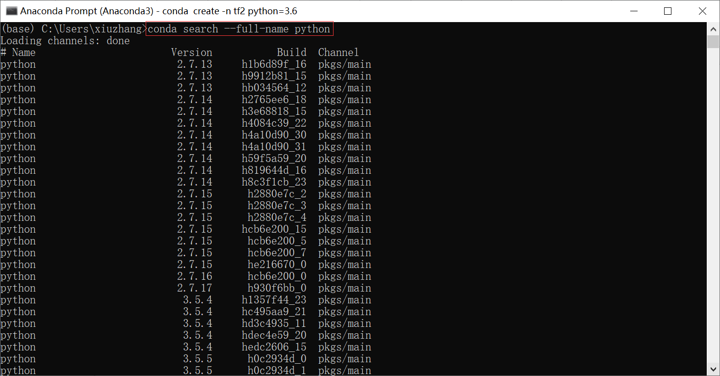

第三步:检查当前环境可以安装哪些版本的Python,作者选择Python3.6版本
conda search --full-name python

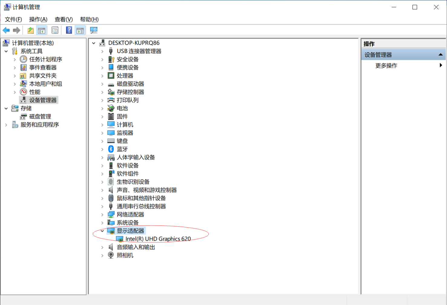

由于作者电脑不支持GPU,所以这里只安装CPU版本,GPU安装推荐下面文章。

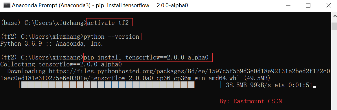

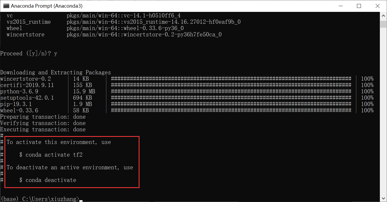

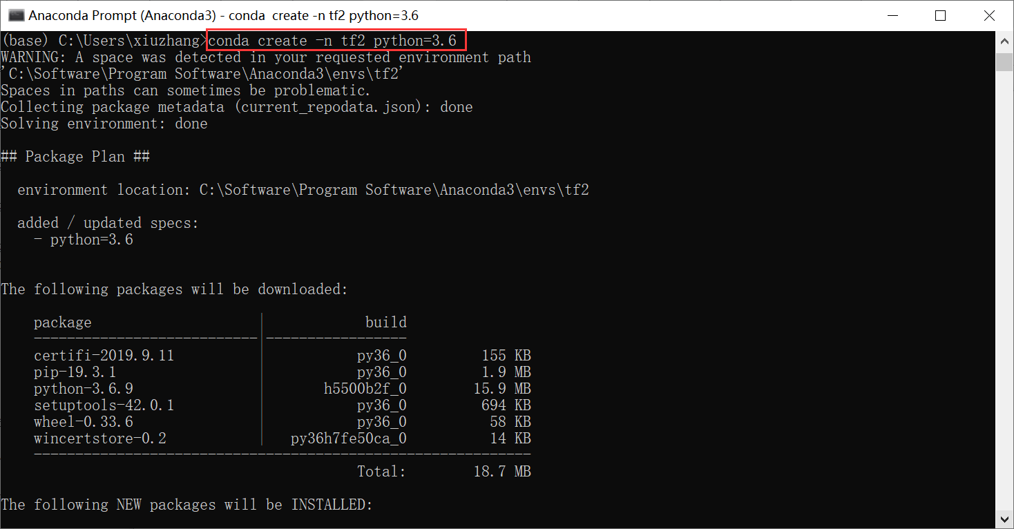

第四步:创建环境,用来安装tensorflow2.0以及相关的python packages
conda create -n tf2 python=3.6

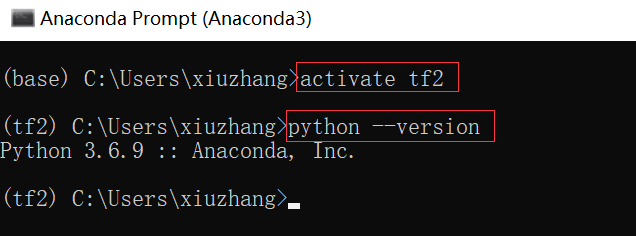

第五步:激活TensorFlow
activate tf2

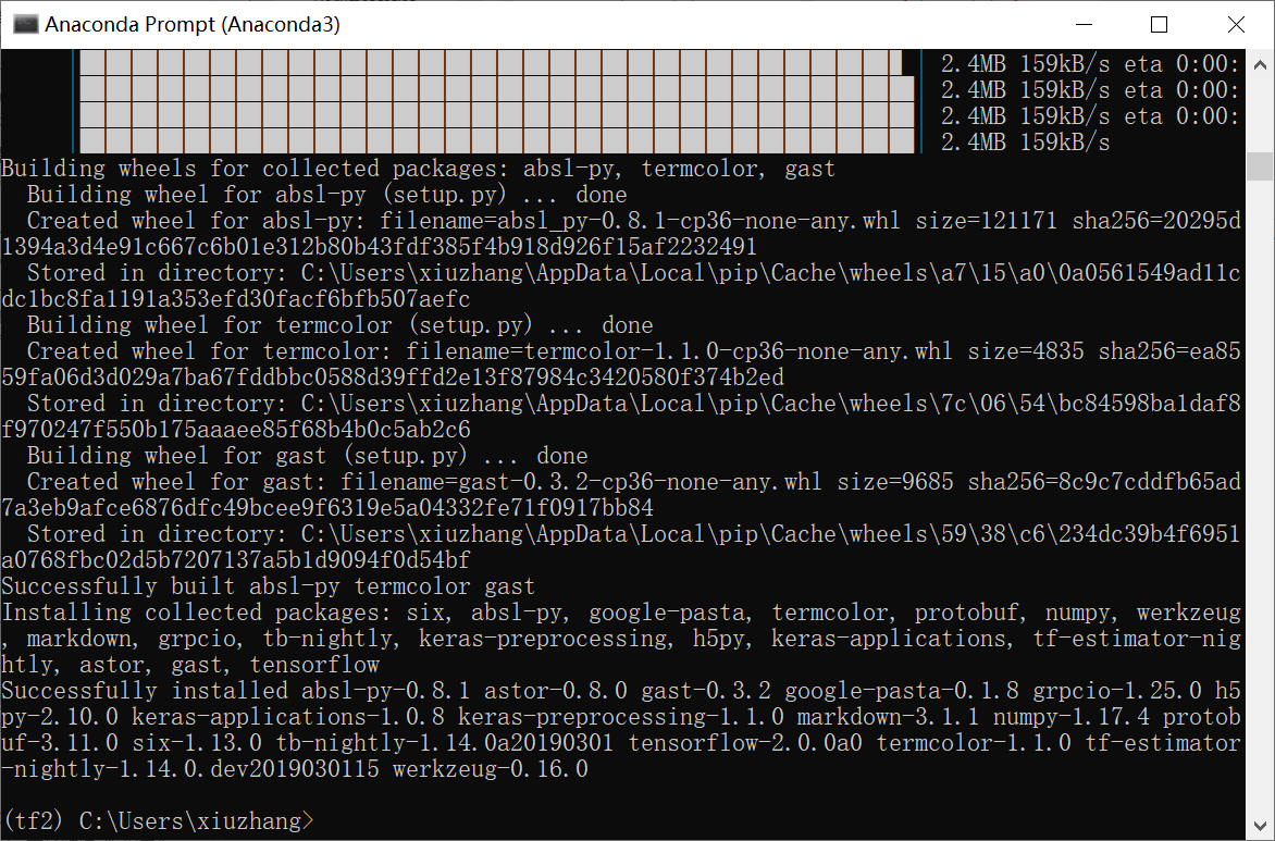

第六步:安装cpu版本TensorFlow
pip install tensorflow==2.0.0-alpha0

此时,表示安装结束,接下来开始确认我们是否安装成功。

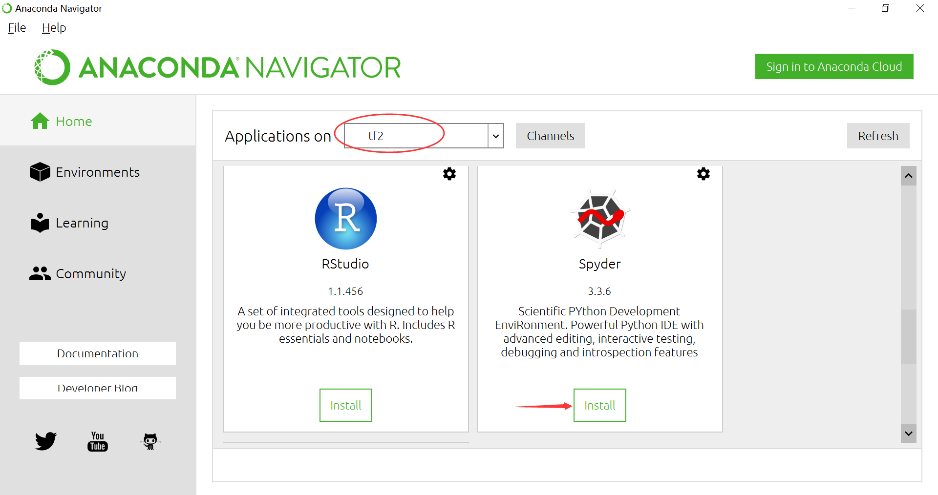

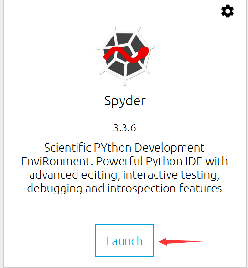

第七:打开Anaconda Navigator,选择环境“tf2”,点击spyder下面的“install”。
安装好就变成“Launch”了,点击就可以进去了。

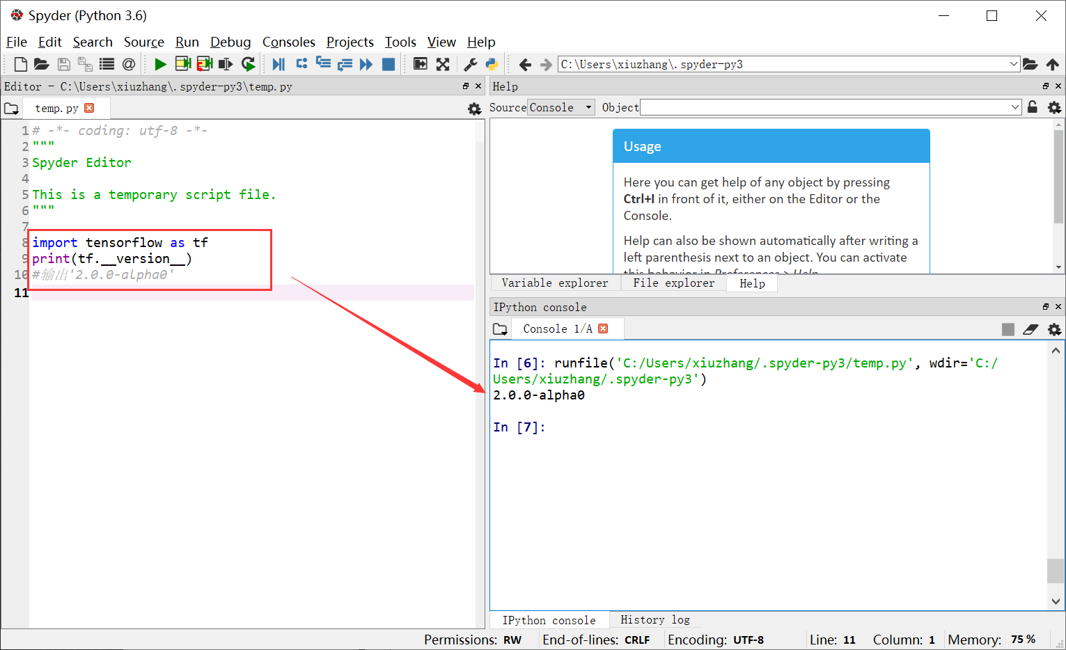

第八步:输入代码验证是否安装成功。
import tensorflow as tf
print(tf.__version__)
