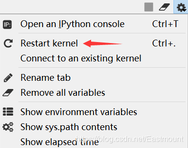

注意,在运行代码过程中可能会报错“ValueError: Variable rnn/basic_lstm_cell/kernel already exists, disallowed. Did you mean to set reuse=True or reuse=tf.AUTO_REUSE in VarScope?”
在Spyder中有kernel选项,点击选择 “ Restart & RunAll ” 重新运行代码即可解决问题。
