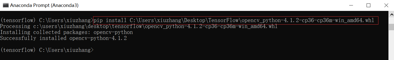

但是,由于anaconda的.org服务器在国外,下载速度很慢,提示错误“Anaconda An HTTP error occurred when trying to retrieve this URL.HTTP errors are often intermittent”。
由于第一种方法一直失败,这里推荐读者尝试第二种方法,同时作者会将“opencv_python-4.1.2-cp36-cp36m-win_amd64.whl”文件上传供大家直接使用。(4.1.2代表opencv的版本,cp36代表用的python3.6,并且是64位)。
第三步,调用PIP安装本地opencv扩展包。
activate tensorflow
pip install C:\Users\xiuzhang\Desktop\TensorFlow\opencv_python-4.1.2-cp36-cp36m-win_amd64.whl
这种方法非常迅速,推荐大家使用。安装成功之后,开始编写我们的代码吧!
