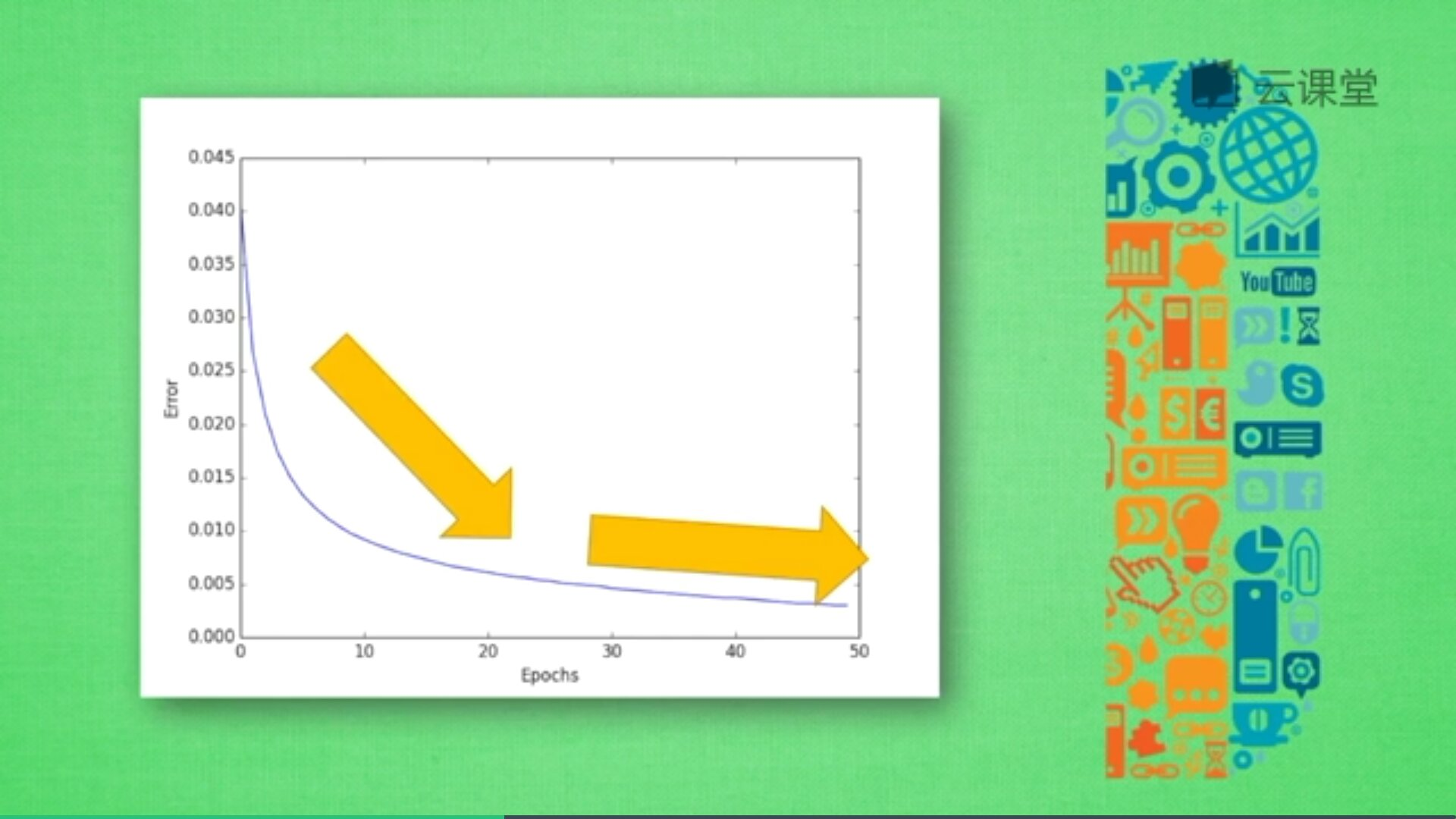

1.误差(Error)
先用误差评价神经网络,如下图所示,随着训练时间增长,预测误差会不断减小,得到更为准确的答案,最后误差会趋近于水平。

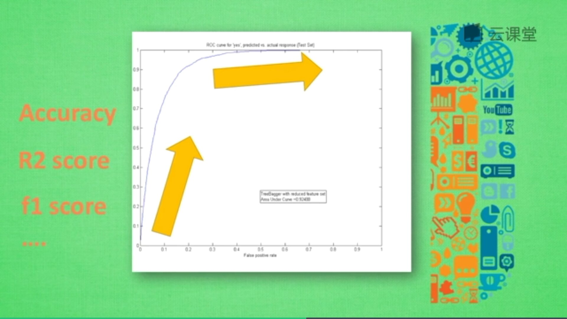

3.准确率、召回率和F值
在机器学习和深度学习中,经常会用到准确率、召回率和F值评价算法。
上图为一个二分类的混淆矩阵(多分类同理,只需要把不属于当前类的其他类都考虑为负例),表格中的四个参数说明:
  • True Positive(TP):正确预测出的正样本个数(预测为正例,实际为正例)
  • False Positive(FP):错误预测出的正样本个数(本来是负样本,被预测成正样本)
  • True Negative(TN):正确预测出的负样本个数(预测为负例,实际为负例)
  • False Negative(FN):错误预测出的负样本个数(本来是正样本,被预测成负样本)
其中,TP和TN都是预测正确,FP和FN都是预测错误。
正确率(accuracy): 它是最常见的评价指标,正确预测的样本数占总预测样本数的比值,它不考虑预测的样本是正例还是负例。
accuracy = \frac {TP+TN} {TP+TN+FP+FN}
错误率(error rate): 又称为误检率,错误率则与正确率相反,描述被分类器错分的比例。对某一个实例来说,分对与分错是互斥事件,所以 accuracy = 1 - error rate。
error \ rate = \frac {FP+FN} {TP+TN+FP+FN}
准确率(precision): 准确率是精确性的度量,表示正确预测的正样本数占所有预测为正样本的数量的比值,也就是说所有预测为正样本的样本中有多少是真正的正样本。注意,precision只关注预测为正样本的部分,而accuracy考虑全部样本。
precision = \frac {TP} {TP+FP}
召回率(recall): 又称为查全率,是覆盖面的度量,表示正确预测的正样本数占真实正样本总数的比值,也就是能从这些样本中能够正确找出多少个正样本。
recall = \frac {TP} {TP+FN}
F值(F-score): 有时候precision和recall指标会存在矛盾的现象,此时就需要调用F-score或F-measure指标,它是precision和recall的调和平均值,能够均衡的评价算法。在公式中,precision和recall任何一个数值减小,F-score都会减小;反之亦然。
F-score = \frac {2*precision*recall} {precision+recall}
灵敏度(sensitive): 表示所有正例中被分对的比例,衡量了分类器对正例的识别能力。
sensitive = \frac {TP} {TP+FN}=recall
特效度(specificity): 表示所有负例中被分对的比例,衡量了分类器对负例的识别能力。
specificity = \frac {TN} {TN+FP}
ROC和AUC是评价分类器的指标,这部分后续文章作深入分享。

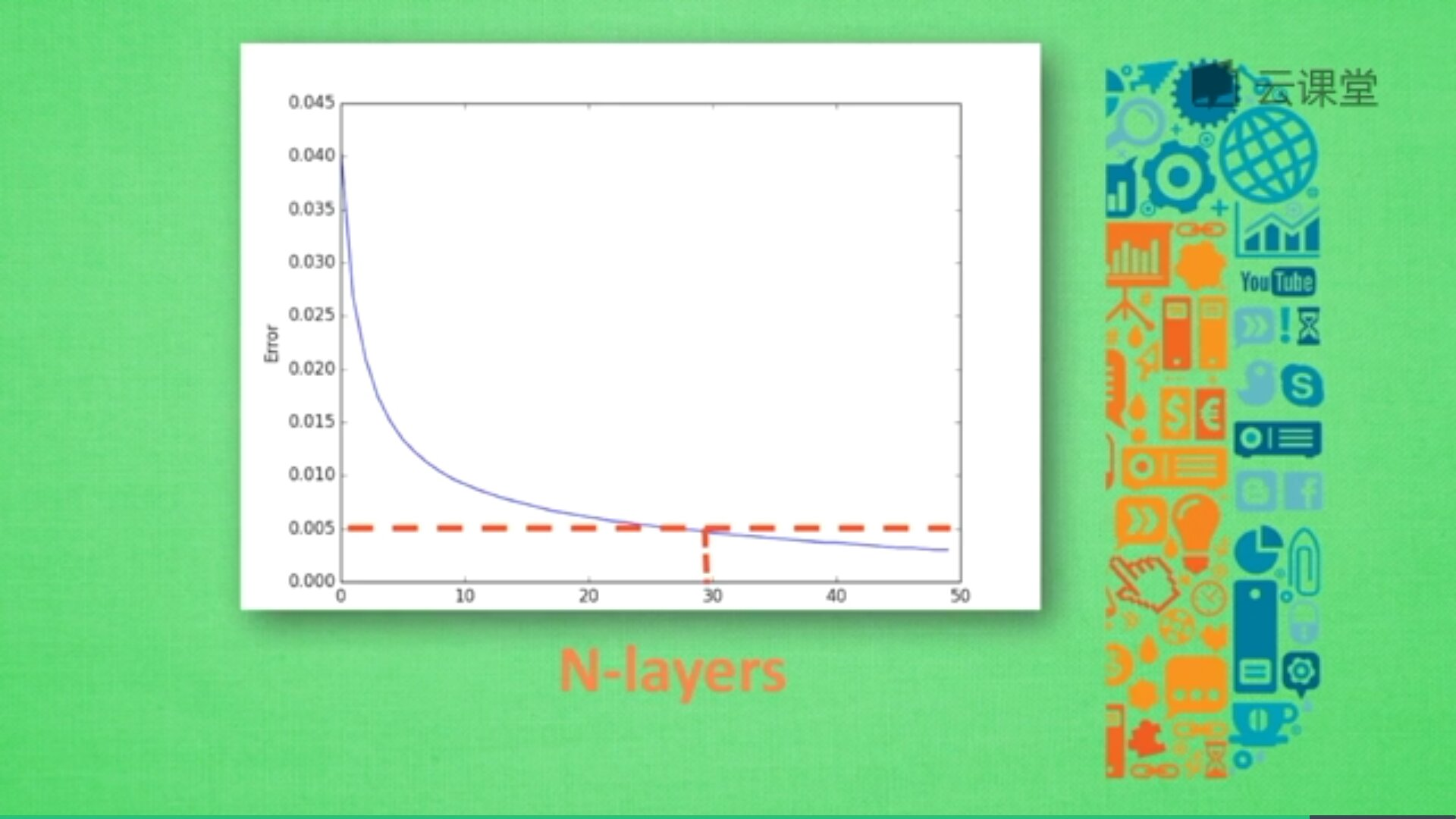

5.交叉验证

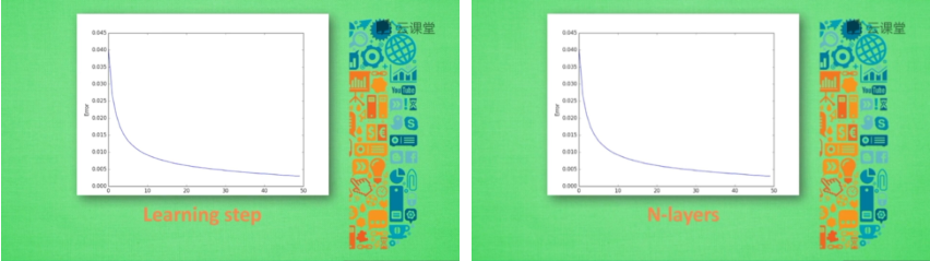

神经网络中有很多参数,我们怎么确定哪些参数能更有效解决现有问题呢?这时候交叉验证是最好的途径。交叉验证不仅可以用于神经网络调参,还可以用于其他机器学习的调参。例如:X轴为学习率(Learning rate)、神经网络层数(N-layers),Y轴为Error或精确度,不同神经层数对应的误差值或精准度也不同。
由于神经层数目越多,计算机消耗的时间也会增加,所以只需要找到满足误差要求又能节约时间的层结构即可。例如,当误差在0.005以下时都能接收时,则采用30层(N-layers=30)的结构即可。

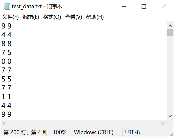

        print("正确预测个数:", sum(y_val==predicted_labels_val))
        print("准确度为:", 1.0*sum(y_val==predicted_labels_val) / len(y_val))
        k = 0
        while k < len(y_val):
            print(y_val[k], predicted_labels_val[k])
            k = k + 1

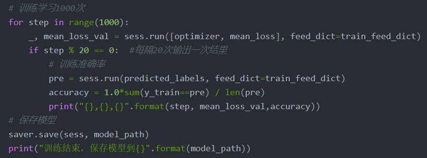

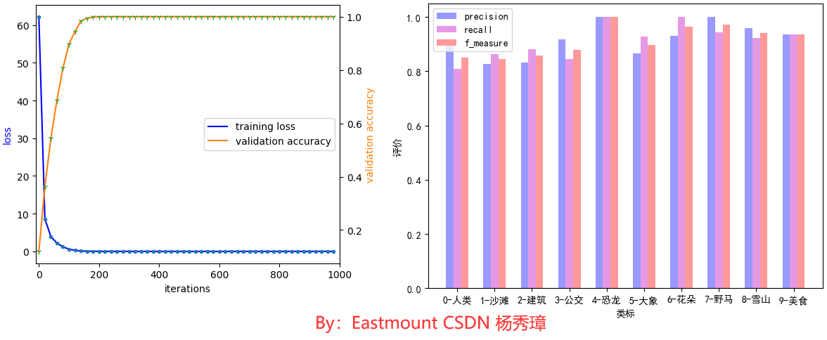

当train=True时,训练过程会输出误差和accuracy值,核心代码如下:
输出结果如下所示,分别代表训练次数、整体误差和正确率。我们将其复制到TXT文件中,再重新写一个py代码绘图。

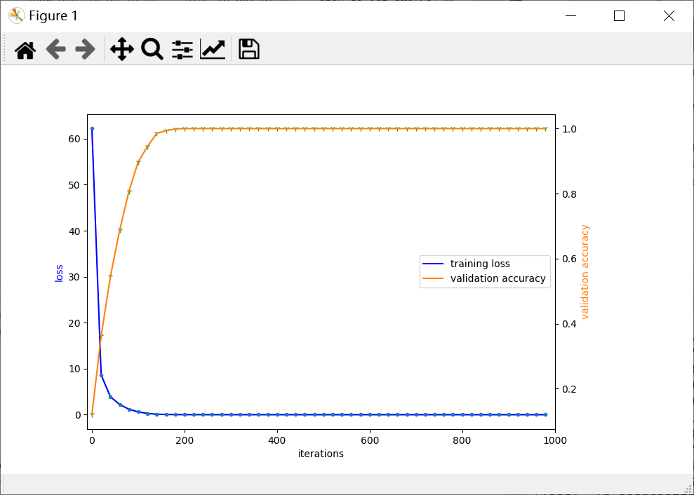

3.绘制loss和accuracy曲线
首先读取“train_data.txt”数据集,采用逗号连接,再绘制折线图即可。
from mpl_toolkits.axes_grid1 import host_subplot
# 读取文件数据
fp = open('train_data.txt', 'r')
# 迭代次数 整体误差 正确率
train_iterations = []
train_loss = []
test_accuracy = []
# 解析数据
for line in fp.readlines():
    con = line.strip('\n').split(',')
    print(con)
    train_iterations.append(int(con[0]))
    train_loss.append(float(con[1]))
    test_accuracy.append(float(con[2]))
# 绘制曲线图
host = host_subplot(111)
plt.subplots_adjust(right=0.8) # ajust the right boundary of the plot window
par1 = host.twinx()
# 设置类标
host.set_xlabel("iterations")
host.set_ylabel("loss")
par1.set_ylabel("validation accuracy")
# 绘制曲线
p1, = host.plot(train_iterations, train_loss, "b-", label="training loss")
p2, = host.plot(train_iterations, train_loss, ".") #曲线点
p3, = par1.plot(train_iterations, test_accuracy, label="validation accuracy")
p4, = par1.plot(train_iterations, test_accuracy, "1")
# 设置图标
# 1->rightup corner, 2->leftup corner, 3->leftdown corner
# 4->rightdown corner, 5->rightmid ...
host.legend(loc=5)
# 设置颜色
host.axis["left"].label.set_color(p1.get_color())
par1.axis["right"].label.set_color(p3.get_color())
# 设置范围
host.set_xlim([-10, 1000])
plt.draw()
plt.show()
输出结果如下图所示,可以看到整体误差趋近于0.0003拟合,正确率朝着100%接近,整个神经网络的学习效率不错。

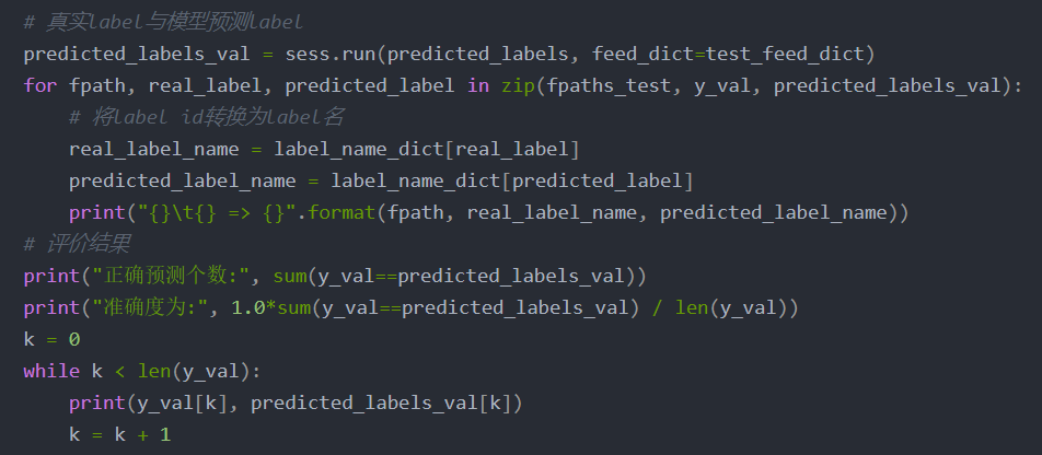

1.预测
接下来将CNN神经网络中的train标记变量设置为False,使用上一步训练好的神经网络进行预测。核心代码如下:
输出结果如下所示,其中在200测试样本中,正确预测个数181,正确度为0.905。

测试模式
INFO:tensorflow:Restoring parameters from model/image_model
从model/image_model载入模型
b'photo/photo/9\\960.jpg'       美食 => 美食
b'photo/photo/4\\414.jpg'       恐龙 => 恐龙
b'photo/photo/8\\809.jpg'       雪山 => 雪山
b'photo/photo/7\\745.jpg'       野马 => 大象
b'photo/photo/0\\12.jpg'        人类 => 人类
b'photo/photo/0\\53.jpg'        人类 => 人类
b'photo/photo/6\\658.jpg'       花朵 => 花朵
b'photo/photo/8\\850.jpg'       雪山 => 雪山
b'photo/photo/3\\318.jpg'       公交 => 美食
b'photo/photo/7\\796.jpg'       野马 => 野马
正确预测个数: 181
准确度为: 0.905
9 9
4 4
8 8
6 6
8 8
3 9
7 7

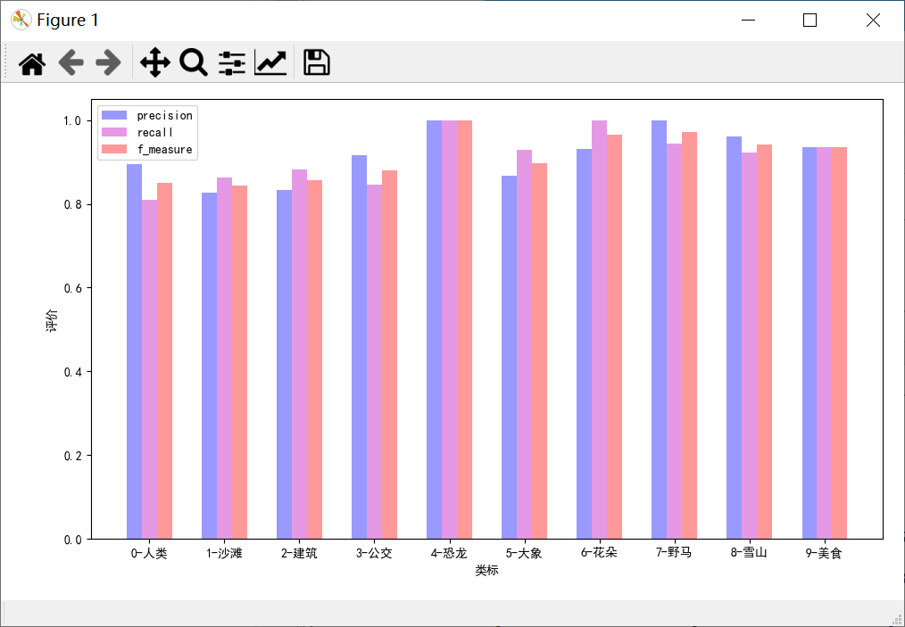

2.计算
同样,我们将预测的结果和正确的类标复制到TXT文件中,然后计算其准确率、召回率、F值。基本步骤:
  • 读取数据集
  • 分别计算0-9类(共10类)不同类标正确识别的个数和总识别的个数
  • 按照第一部分的公式计算准确率、召回率和F值
  • 调用matplotlib库绘制对比柱状图
比如,测试集实际有20张人类图片,预测出18张人类图片,正确的类标14,则准确率为14/18,召回率为14/20。
最终绘制图形如下:
完整代码如下:
# -*- coding: utf-8 -*-

输出结果如下所示,读者也可以尝试直接复制下面的precision、recall、f-measure绘制图形。
统计各类数量
[21, 22, 17, 13, 24, 28, 27, 36, 26, 31]
[19, 23, 18, 12, 24, 30, 29, 34, 25, 31]
[17, 19, 15, 11, 24, 26, 27, 34, 24, 29]
[0.8947368421052632, 0.8260869565217391, 0.8333333333333334, 0.9166666666666666, 1.0,
0.8666666666666667, 0.9310344827586207, 1.0, 0.96, 0.9354838709677419]
[0.8095238095238095, 0.8636363636363636, 0.8823529411764706, 0.8461538461538461, 1.0,
0.9285714285714286, 1.0, 0.9444444444444444, 0.9230769230769231, 0.9354838709677419]
[0.8500000000000001, 0.8444444444444444, 0.8571428571428571, 0.8799999999999999, 1.0,
0.896551724137931, 0.9642857142857143, 0.9714285714285714, 0.9411764705882353, 0.9354838709677419]
