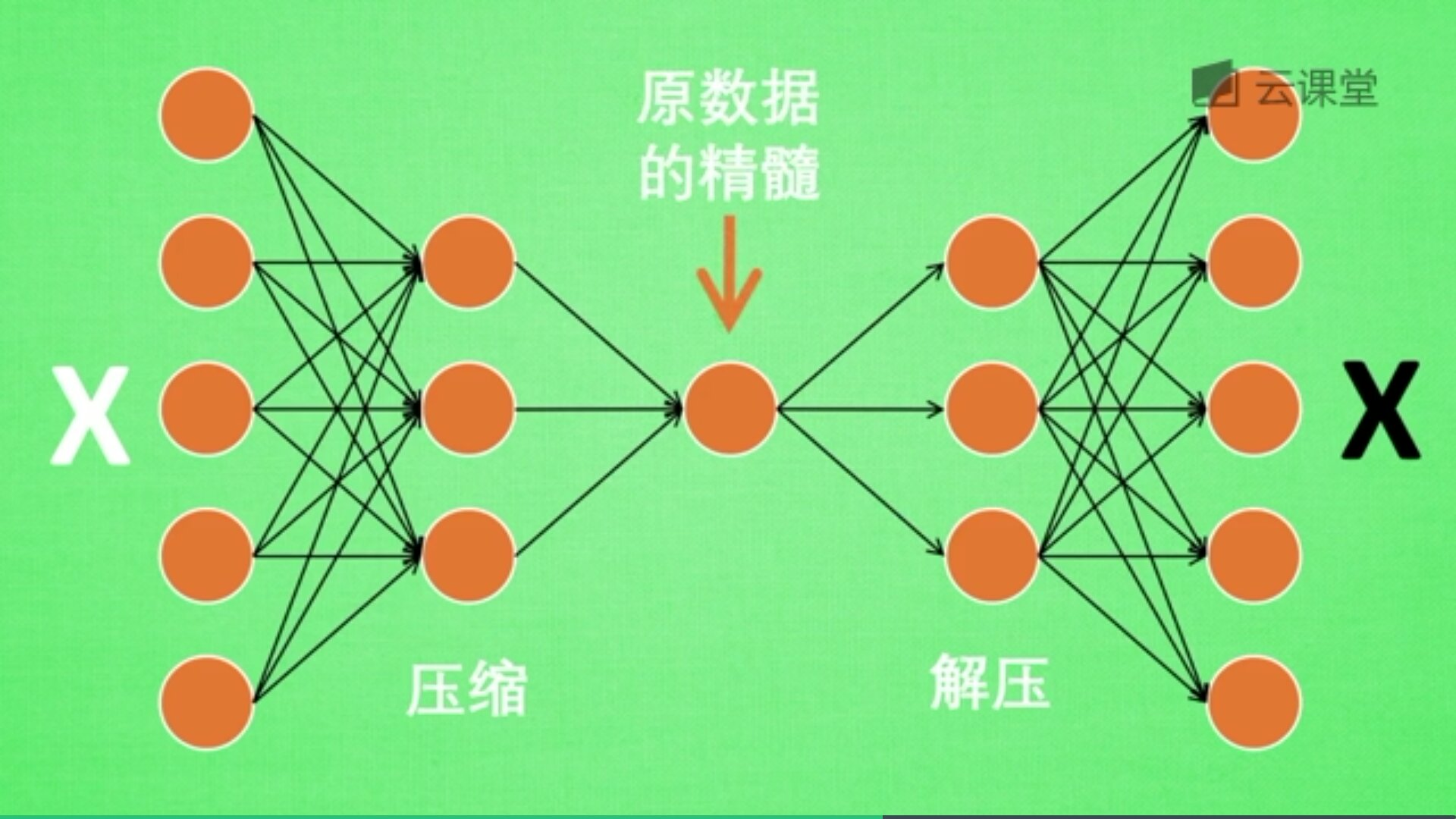

首先,什么是自编码(Autoencoder)?自编码是一种神经网络的形式,注意它是无监督学习算法。例如现在有一张图片,需要给它打码,然后又还原图片的过程,如下图所示:
一张图片经过压缩再解压的工序,当压缩时原有的图片质量被缩减,当解压时用信息量小却包含所有关键性文件恢复出原来的图片。为什么要这么做呢?有时神经网络需要输入大量的信息,比如分析高清图片时,输入量会上千万,神经网络从上千万中学习是非常难的一个工作,此时需要进行压缩,提取原图片中具有代表性的信息或特征,压缩输入的信息量,再把压缩的信息放入神经网络中学习。这样学习就变得轻松了,所以自编码就在这个时候发挥作用。
如下图所示,将原数据白色的X压缩解压成黑色的X,然后通过对比两个X,求出误差,再进行反向的传递,逐步提升自编码的准确性。
训练好的自编码,中间那部分就是原数据的精髓,从头到尾我们只用到了输入变量X,并没有用到输入变量对应的标签,所以自编码是一种无监督学习算法。
但是真正使用自编码时,通常只用到它的前半部分,叫做编码器,能得到原数据的精髓。然后只需要创建小的神经网络进行训练,不仅减小了神经网络的负担,而且同样能达到很好的效果。

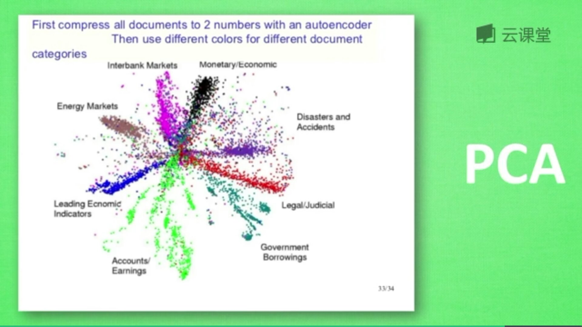

下图是自编码整理出来的数据,它能总结出每类数据的特征,如果把这些数据放在一张二维图片上,每一种数据都能很好的用其精髓把原数据区分开来。自编码能类似于PCA(主成分分析)一样提取数据特征,也能用来降维,其降维效果甚至超越了PCA。

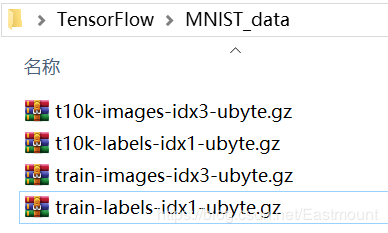

第三步,下载数据集。
由于MNIST数据集是TensorFlow的示例数据,所以我们只需要下面一行代码,即可实现数据集的读取工作。如果数据集不存在它会在线下载,如果数据集已经被下载,它会被直接调用。
# 下载手写数字图像数据集
mnist = input_data.read_data_sets('MNIST_data', one_hot=True)

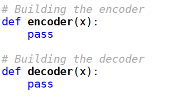

第五步,编写核心代码,即定义encoder和decoder函数来实现压缩和解压操作。
encoder就是两层Layer,分别压缩成256个元素和128个元素。decoder同样包括两层Layer,对应解压成256和784个元素。

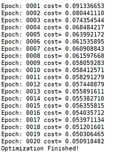

第九步,运行代码并分析结果。
输出结果如下图所示,误差在不断减小,表示我们的无监督神经网络学习到了知识。
Extracting MNIST_data\train-images-idx3-ubyte.gz
Extracting MNIST_data\train-labels-idx1-ubyte.gz
Extracting MNIST_data\t10k-images-idx3-ubyte.gz
Extracting MNIST_data\t10k-labels-idx1-ubyte.gz
Epoch: 0001 cost= 0.097888887
Epoch: 0002 cost= 0.087600455
Epoch: 0003 cost= 0.083100438
Epoch: 0004 cost= 0.078879632
Epoch: 0005 cost= 0.069106154
Optimization Finished!
通过5批训练,显示结果如下图所示,上面是真实的原始图像,下面是压缩之后再解压的图像数据。注意,其实5批训练是非常少的,正常情况需要更多的训练。

第三步,修改压缩和解压定义函数,也是增加到四层。
#---------------------------------压缩和解压函数定义---------------------------------------
# Building the encoder
def encoder(x):
    # 压缩隐藏层调用函数sigmoid(压缩值为0-1范围内)
    layer_1 = tf.nn.sigmoid(tf.add(tf.matmul(x, weights['encoder_h1']),
                                   biases['encoder_b1']))
    layer_2 = tf.nn.sigmoid(tf.add(tf.matmul(layer_1, weights['encoder_h2']),
                                   biases['encoder_b2']))
    layer_3 = tf.nn.sigmoid(tf.add(tf.matmul(layer_2, weights['encoder_h3']),
                                   biases['encoder_b3']))
    # 输出范围为负无穷大到正无穷大 调用matmul函数
    layer_4 = tf.add(tf.matmul(layer_3, weights['encoder_h4']),
                                    biases['encoder_b4'])
    return layer_4
# Building the decoder
def decoder(x):
    # 解压隐藏层调用sigmoid激活函数(范围内为0-1区间)
    layer_1 = tf.nn.sigmoid(tf.add(tf.matmul(x, weights['decoder_h1']),
                                   biases['decoder_b1']))
    layer_2 = tf.nn.sigmoid(tf.add(tf.matmul(layer_1, weights['decoder_h2']),
                                   biases['decoder_b2']))
    layer_3 = tf.nn.sigmoid(tf.add(tf.matmul(layer_2, weights['decoder_h3']),
                                biases['decoder_b3']))
    layer_4 = tf.nn.sigmoid(tf.add(tf.matmul(layer_3, weights['decoder_h4']),
                                biases['decoder_b4']))
    return layer_4

            print("Epoch:", '%04d' % (epoch+1), "cost=", "{:.9f}".format(c))
    print("Optimization Finished!")
    # 观察解压前的结果
    encoder_result = sess.run(encoder_op, feed_dict={X: mnist.test.images})
    # 显示encoder压缩成2个元素的预测结果
    plt.scatter(encoder_result[:, 0], encoder_result[:, 1], c=mnist.test.labels)
    plt.colorbar()
    plt.show()
这个训练过程需要一点时间,运行结果如下图所示:
