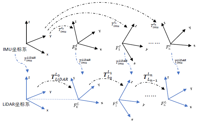

1.5 Lidar 与 IMU/GNSS 外参标定
Lidar和IMU/GNSS的外参标定和车体外参的外参标定类似,都可以通过相对位移来估算出位姿态变化,从而实现对齐。
当然近年来也有一些比较好的开源方案供我们参考和选择:
参考链接: https://github.com/APRIL-ZJU/lidar_IMU_calibhttps://github.com/chennuo0125-HIT/lidar_imu_calibhttps://github.com/FENGChenxi0823/SensorCalibration

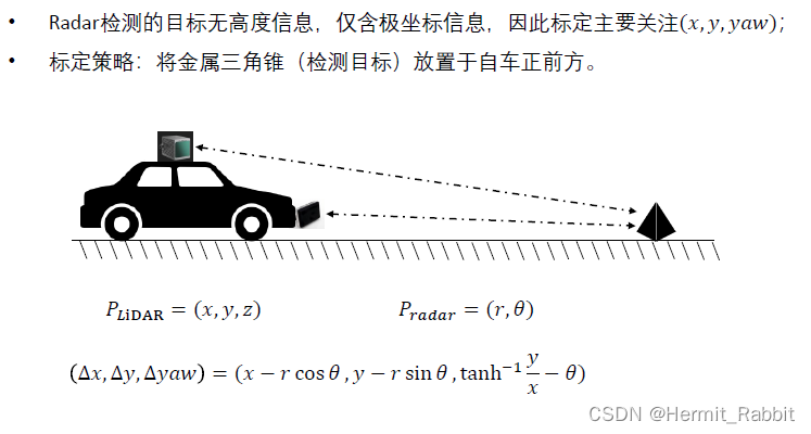

1.6 Lidar 和 Radar 外参校准
与其他不一样的是,Radar只有极坐标信息,没有高度信息。所以很多时候Radar和Lidar的标注只需要标定 x , y , y a w x,y,yaw 信息。而Radar对三角锥标注更敏感,所以这也会导致我们的结果更准确一些。
当然也可以使用一些配准的方法来实现标定的功能。
参考链接:https://github.com/keenan-burnett/radar_to_lidar_calibhttps://github.com/gloryhry/radar_lidar_static_calibration
