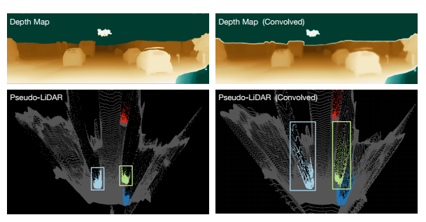

由于深度学习的快速发展,最近几年也出现了深度估计的工作,其中比较有名的就是Pseudo-LiDAR。对于立体或单眼图像,首先预测深度图(从视差图到深度图),然后在激光雷达坐标系中将其向后投影到三维点云中。称为伪激光雷达,并像处理激光雷达一样处理它——任何基于激光雷达的检测算法都可以应用。
使用深度估计的工作解决方法主要分为三种方法:
  1. 训练专门的backbone编码深度信息,但是这种方法并不准确
  2. 将深度信息处理成pseudo-lidar作为点云信息
  3. 是通过BEV方式学习BEV特征到图像的映射,避免直接预测深度信息带来的误差损失。
文中作者做了一个实验,下图中左边一列是原始的深度图和其对应的pseudo-lidar。对原始深度图采用卷积操作后得到了右上角的深度图,然后将其生成pseudo-lidar(右下角)。可以看见,经过卷积后的深度图产生很大的深度变形。

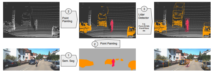

PointPainting:图像辅助点云检测,并行。作者认为,FOV to BEV方法深度信息不准确会导致融合效果不佳,在FOV检测上纯点云检测的稀疏性导致了点云的误识别问题和分类效果不佳问题,为解决纯激光雷达点云存在的纹理信息缺少等问题,以PointPainting为首的融合方法将图像分割结果融入点云图像,丰富点云语义,提高了检测性能。
