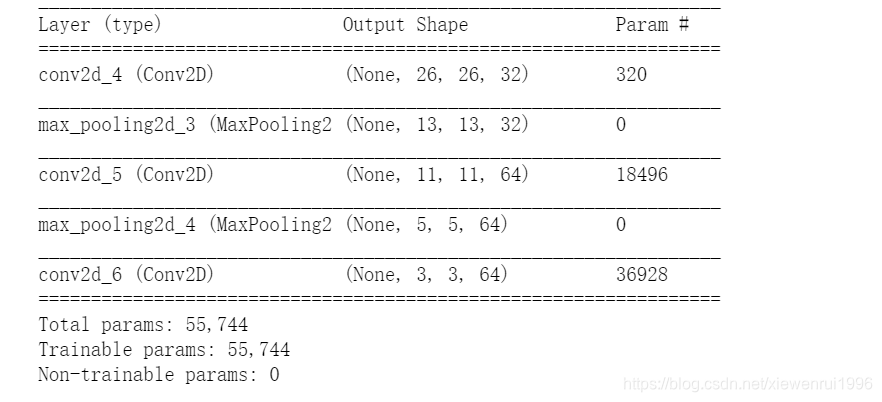

我们来看一下目前卷积神经网络的架构。
model.summary()
可以看到,每个 Conv2D 层和 MaxPooling2D 层的输出都是一个形状为 (height, width,channels) 的 3D 张量。宽度和高度两个维度的尺寸通常会随着网络加深而变小。通道数量由传入 Conv2D 层的第一个参数所控制(32 或 64)。

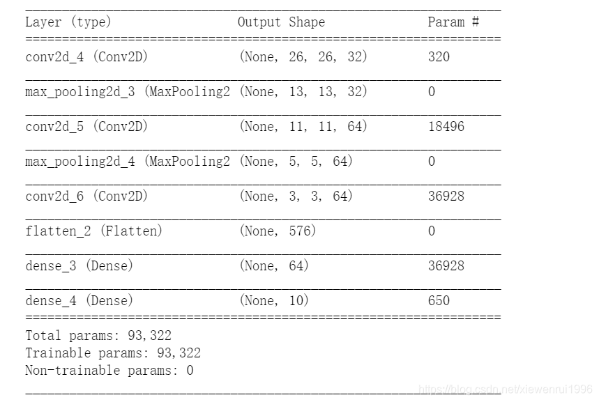

我们将进行 10 类别分类,最后一层使用带 10 个输出的 softmax 激活。现在网络的架构如下。
model.summary()
如你所见,在进入两个 Dense 层之前,形状 (3, 3, 64) 的输出被展平为形状 (576,) 的 向量。
