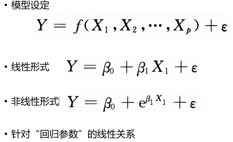

1.3 线性回归模型
回归参数值可通过数据集进行估算
1.4模型变换
• 可线性化的函数
• 令 X1 = 𝑋,𝑋2 = 𝑋2
• 可线性化的函数
• 令 X1 = ln𝑋

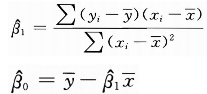

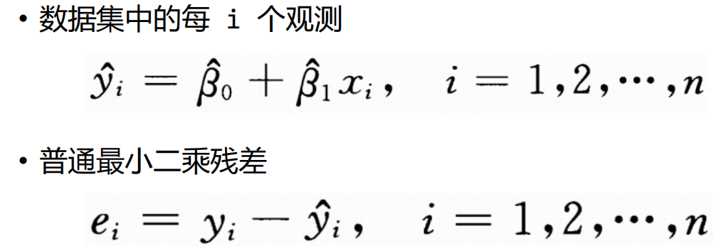

3.1 最小二乘法
• 思想
• 总的误差平方和达到最小
• 误差的表达式
• 总的误差平方和
对表达式求导,导数为0时,有最小值
• 最小化 S 𝛽0 , 𝛽1 ,得到 𝛽0、𝛽1 的估值 መ𝛽0、 መ𝛽1:
• መ𝛽0、 መ𝛽1 称为 𝛽0、𝛽1 的最小二乘估计

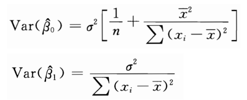

在 𝜀i ~ 𝑖𝑖𝑑𝑁 0, 𝜎2 前提下
• መ𝛽0、 መ𝛽1 是 𝛽0 和 𝛽1 的无偏估计
• 𝜎2 的无偏估计

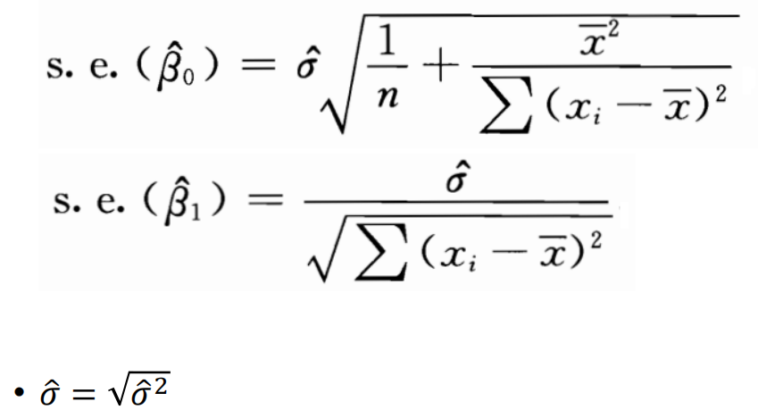

• 标准误
• 标准差的估计量
• s.e(𝛽1 ^)描述斜率的估计精度
• 标准误越小估计精度越高

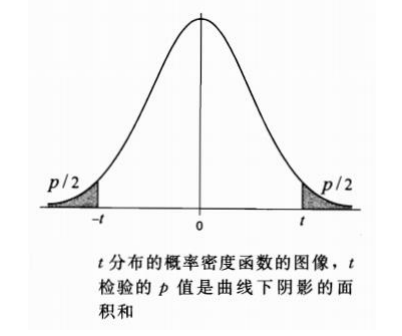

5.3 t 检验
• 在正态分布假设下
• 零假设 H0:𝛽1 = 0 • 备择假设 H1:𝛽1 ≠ 0 • 检验方法 t 检验
• 当H0为真时,t1 服从自由度为 n-2 的学生氏 t分布。
• t 检验
• 𝛼 显著性水平
• 双边检验
• 在显著性水平 𝛼 下拒绝 H0
• 在显著性水平 𝛼 下拒绝 H0 • 等价的检验准则
• 在显著性水平 𝛼 下拒绝 H0 • 𝑝 𝑡1 服从自由度为n-2的学生氏t分布的随机变量的
绝对值大于 t1 的概率
• 零假设 H0:𝛽1 = 0 • 备择假设 H1:𝛽1 ≠ 0 • 拒绝零假设 H0 • 𝛽1 很有可能不是零
• 自变量 X 对因变量 Y 的预测效果在统计上是显著的

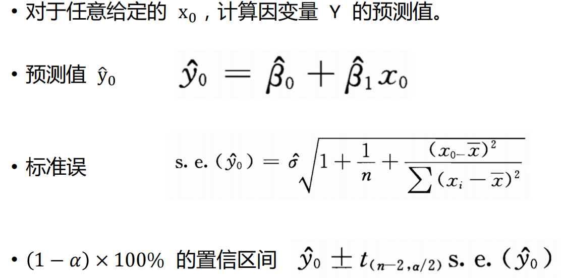

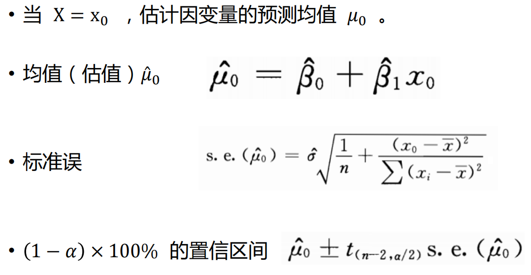

6 预测
• 两种类型的预测
• 对于任意给定的 x0,计算因变量 Y 的预测值。
• 当 X = x0 ,估计因变量的预测均值 𝜇0 。
6.1 预测y
6.2 预测 𝜇0
6.3 预测区间
• 因变量 Y 的区间预测
• 自变量 𝜇0均值的区间预测

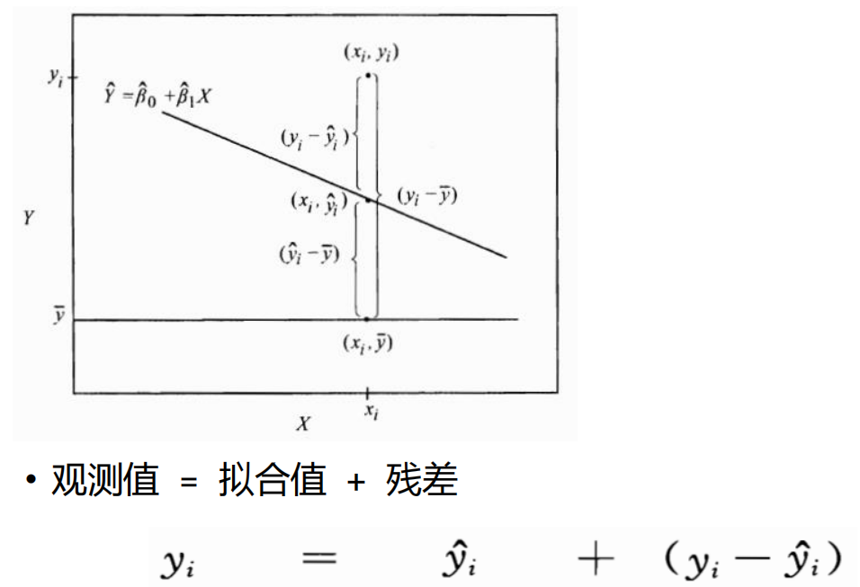

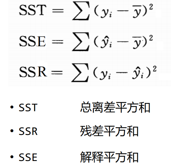

8 模型误差
SST = SSE + SSR
• SST = SSE + SSR
• SSE 衡量 X 对 Y 的预测能力
• SSR 衡量预测误差

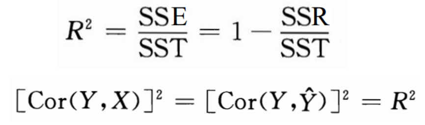

9 决定系数
• 决定系数 R2 • 在 Y 的总变差中能被自变量 X 所解释的部分(所占的
比例)
• 反映了自变量对因变量的解释能力
• R2 ∈【 0,1】
决定系数R^2约大越好,但不能只凭 R ^2说明模型好坏
因为R^2 代表模型的解释度,在测试集情况下吧所有因变量加进去 R^2 就变成1了,此时模型无效
