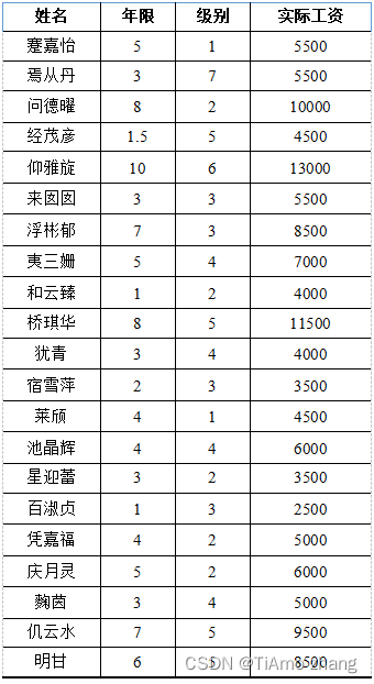

员工的工资信息如表1所示,每一列代表数据的一个特征,分别是“姓名”、“年限”、“级别”、“工资”。
在这些特征中,“姓名”一般不会影响到工资收入,可以将“姓名”作为无效的特征,不纳入训练的数据当中。
因此这个数据集的特征向量即为{年限,级别,工资}。“工资”是结果,而“年限”和“级别”两个因素共同决定了“工资”。
“工资”之所以难以预测,是因为工资并不是根据某个固定的公式计算出来的,其中也包含了复杂的“人”的因素,比如员工的为人处世,老板是否赏识等等。
表1 年限和工资数据

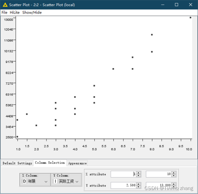

通过线性模型来预测一下年限和工资的关系。为了简单理解,首先考虑“年限”和“工资”两者之间的关系。
假定工资表示为y,年限表示为x,两者符合线性模型,那么这个模型就可以设为y=ax+b。使用二维坐标来显示年限和工资数据如图2所示,年限和工资基本呈现一个线性增长的形状。

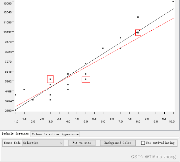

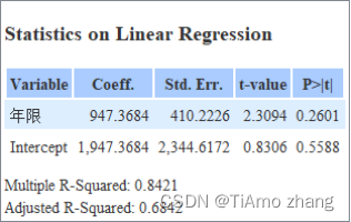

如图3-16所示,一开始只用前三条数据来训练(图中红框标记的点),这时拟合的直线为a=947.3684,b=1947.3684(图中红色的直线)。
在图中可以直观地看出,红色的这条线并不能最大程度地贴合各个样本数据,认为在数据量少时,结果并不精确。当使用所有的22个数据进行训练时,生成的黑色直线明显要优于红色的直线。此时a=1083.073,b=1511.0797。
图中这条线就是线性回归的结果,其实际意义代表在已知的工作年限下,对应的高度就是预测的收入。不同迭代次数下的拟合结果如图3所示。

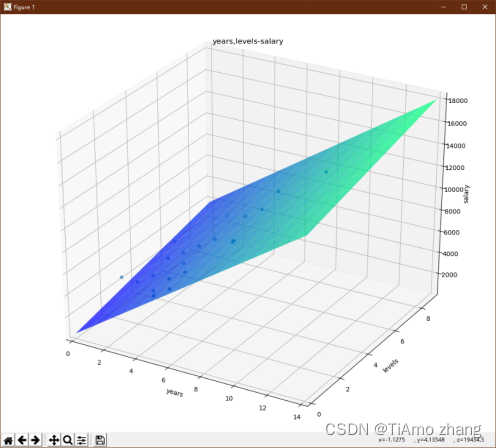

在上面的模型中,只使用了一个特征值{年限}。这种使用一个特征去拟合另一个特征的回归,称之为一元线性回归。在实际的数据中,还存在另一个特征“级别”,该特征也会对“收入”产生影响,因此应该将此特征也纳入训练的过程中,将特征向量的尺度由一元变为二元的{年限,级别}。
这种由多个特征去拟合另一个特征的回归,称之为多元线性回归,此时的模型就变为y=ax1+bx2+c。利用这个新的模型,重新训练数据并观察结果。
图5 二元拟合平面
从图5所示中可以看出,二维特征向量加上一个结果特征构成了三维空间中的点,而空间中的平面则是二元线性回归拟合的平面,平面上的任意一点就是该点对应的年限和级别时所预测的薪水。

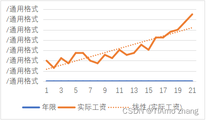

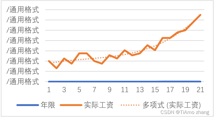

再次回到工作年限与工资收入的关系这个问题,只用一条直线来拟合年限与工资的关系,如果使用一条曲线来拟合,这条曲线会更加贴合每一个样本数据,也就更加精确了,如图9所示。
图9 一次多项式拟合曲线

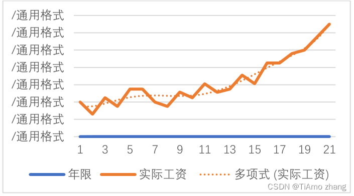

y=ax+b属于一次多项式,把次数增加为二次多项式,模型就变为y=ax2+bx+c,此时拟合的预测线就由直线变为图10中的曲线。
图10 二次多项式拟合曲线
继续把模型变为三次多项式y=ax3+bx2+cx+d,此时预测线就变为图11中的曲线。
图11 三次多项式拟合曲线

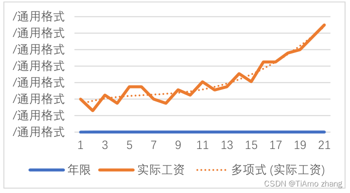

以此类推,不断把模型变为4次5次6次,观察图12、图13、图14曲线在图中的变化情况。
图12 四次多项式拟合曲线
图13 五次多项式拟合曲线
图14 六次多项式拟合曲线
从图中可以看出,随着模型次数的增加,预测线会拟合得越来越好,越来越贴近实际的采样点,但这并不能说明模型越来越好。
