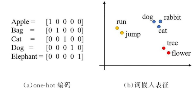

在NLP中,计算机并不认识这些人类语言,计算机只认识0和1(可以对应到黄帝内经中的阴和阳,简简单单的阴和阳真的可以生万物啊~计算机也是这样),所以需要对以词汇为代表的自然语言进行数学上的表征(果然数学是科学中的科学)。简单来说,就是要将词汇转化为计算机可识别的数值形式,这种转化和表征方式目前主要有两种,我们先来看第一种:传统机器学习中的one-hot编码方式。
词汇的One-hot表示如下:
这种表示最后形成一种稀疏编码。
在深度学习出马之前,这种表征方法在传统的NLP模型中已经取得了很好的效果。
但是有两个缺陷:
一是容易造成维数灾难,10000个单词的词汇表不算多,但对于百万级、干万级的词汇表简直无法忍受;
二是不能很好地获取词汇与词汇之间的相似性。
例如,上述句子,如果我们已经学习到了I want a glass of orange juice,
但如果换成了I want a glass of apple _____,
模型仍然不会猜出目标词是juice。
因为基于one-hot的表征方法使得算法并不知道apple和orange之间的相似性,这主要是因为任意两个向量之间的内积都为零,很难区分两个单词之间的差别和联系。
因为one-hot表示词汇存在无法表示两个单词之间的差别和联系的缺陷,所以为了克服这个缺陷,就有了词嵌入、词向量表示。
词嵌入(Word Embedding)
词嵌入的基本思想就是将词汇表中的每个单词表示为一个普通向量,这个向量不像one-hot向量那样都是0或1,也没有one-hot向量那样长,大概就是很普通的向量,如[-0.8,1,2.9,-0.2,…]
这样的一种词汇表征方式就像是将词汇嵌入到了一种数学空间里,所以叫作词嵌入。著名的word2vec就是词嵌入技术的一种。
如何进行词嵌入?或者说如何才能将词汇表征成很普通的向量形式?
这需要通过神经网络进行训练,训练得到的网络权重形成的向量就是我们最终需要的,这种向量也叫作词向量,word2vec就是其中的典型技术。
