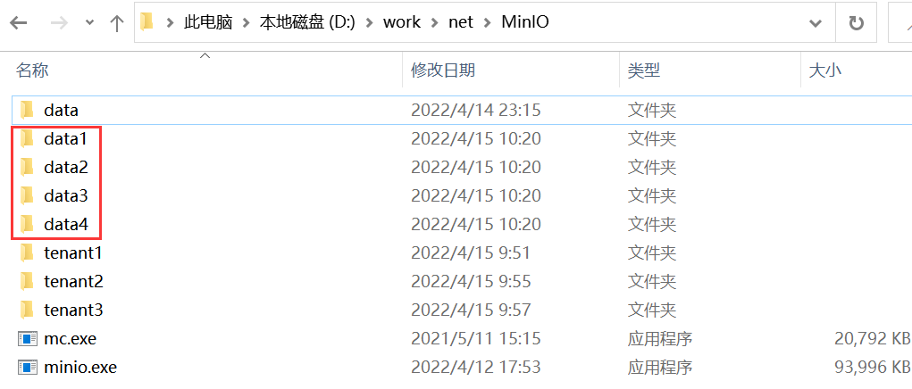

1.单主机,多硬盘模式搭建

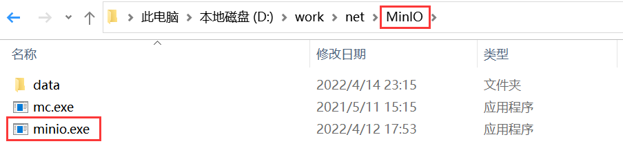

1.1 进入到Minio目录中

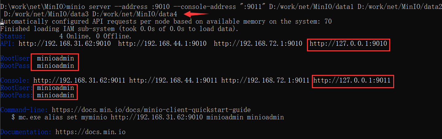

1.2 然后输入以下命令
minio server --address :9010 --console-address ":9011" D:/work/net/MinIO/data1 D:/work/net/MinIO/data2 D:/work/net/MinIO/data3 D:/work/net/MinIO/data4
1.3 进入到Minio查看结果

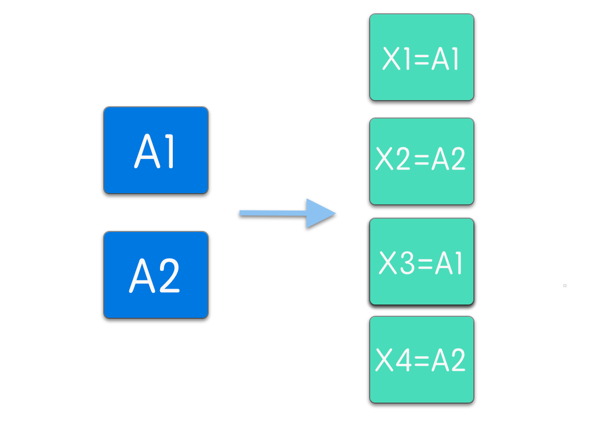

1、一个简单的想法是,给两个数据都做一下备份。

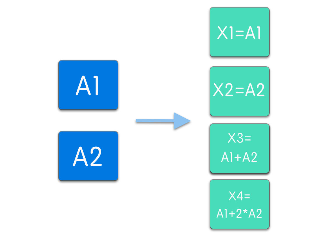

将数据存储为 X1, X2, X3, X4 分别等于 A1, A2, A1, A2;这样假设数据 X1 X2 丢失了,数据就可以从 X3,X4 中恢复出来。但是这样存储存在问题:如果丢失的数据刚好是 X1, X3 呢,那么原先的数据 A1 就彻底丢失找不回来了。但是你可以使用下面的一种存储方式 X1, X2 还是不变,X3=A1+A2, X4=A1+2*A2 这样任意两份数据丢失,都可以恢复出 A1 和 A2 了。
