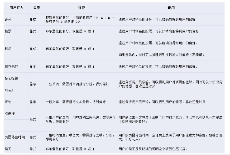

用户偏好如何收集
用户偏好如何整合
大多数情况我们提取的用户行为都多于一种,如何组合这些不同的用户行为,基本上有以下两种方式:
不同的行为分组
一般可以分为“查看”和“购买”等等,然后基于不同的行为,计算不同的用户 / 物品相似度。
加权操作
根据不同行为反映用户喜好的程度将它们进行加权,得到用户对于物品的总体喜好。一般来说,显式的用户反馈比隐式的权值大,但比较稀疏,毕竟进行显示反馈的用户是少数;同时相对于“查看”,“购买”行为反映用户喜好的程度更大,比如:“关注”,“加入购物车”,“下订单后取消”,“付款”反应用户的喜好度不同。但这也因应用而异。

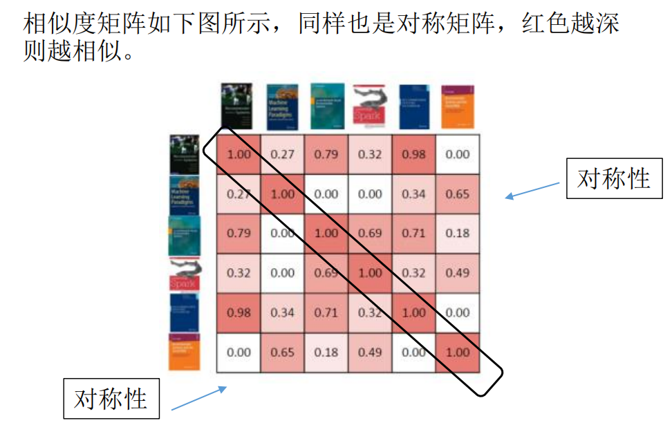

收集了用户行为数据,经过一定的预处理和归一化,得到一个用户偏好的二维矩阵,一维是用户列表,另一维是物品列表,值是用户对物品的偏好,一般是 [0,1] 或者 [-1, 1] 的浮点数值
在用户–物品偏好的二维矩阵中,我们可以将一个用户对所有物品的偏好作为一个矢量来计算用户之间的相似度,或者将所有用户对某个物品的偏好作为一个矢量来计算物品之间的相似度

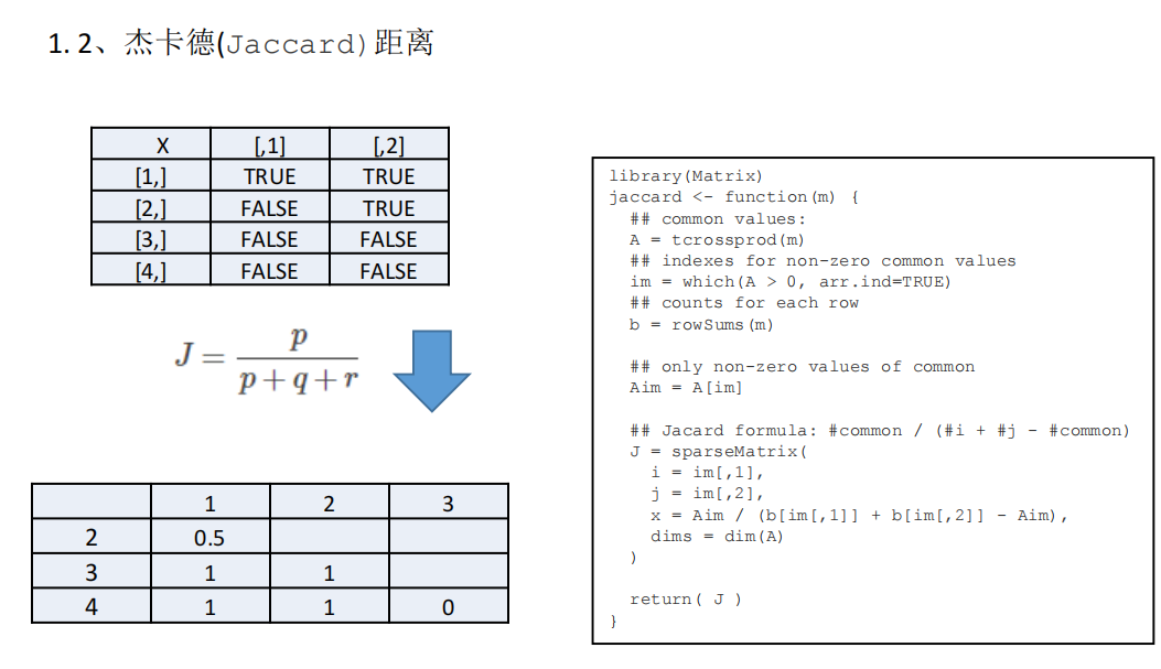

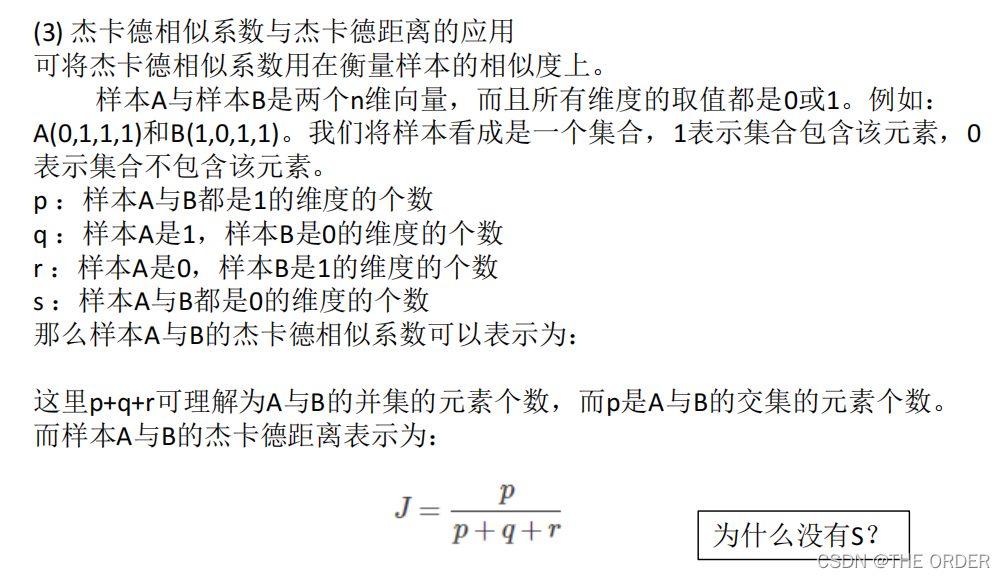

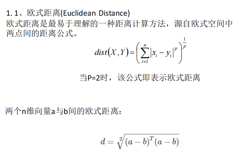

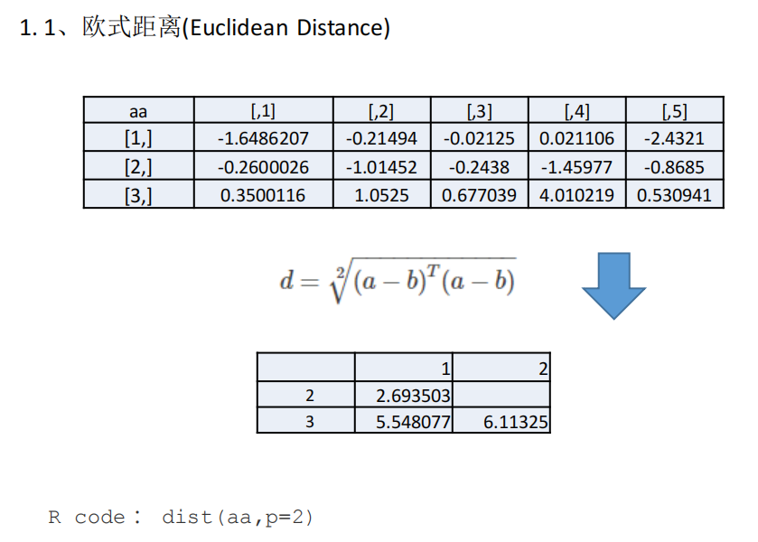

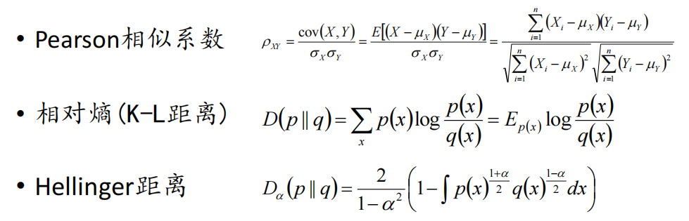

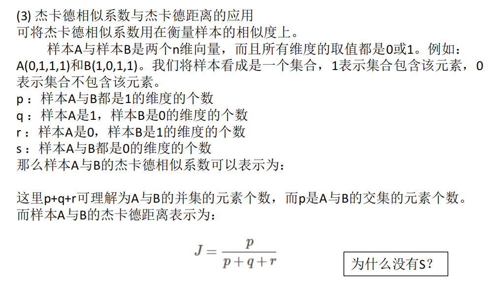

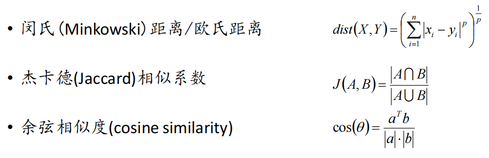

常用到的相似度计算
都为0 S为不相关数

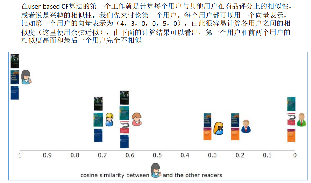

4 基于用户(User-based)的协同过滤算法
基于用户的协同过滤,通过不同用户对物品的评分来评测用户之间的相似性,基于用户之间的相似性做出推荐
简单概括:给用户推荐和他兴趣相似的其他用户喜欢的物品

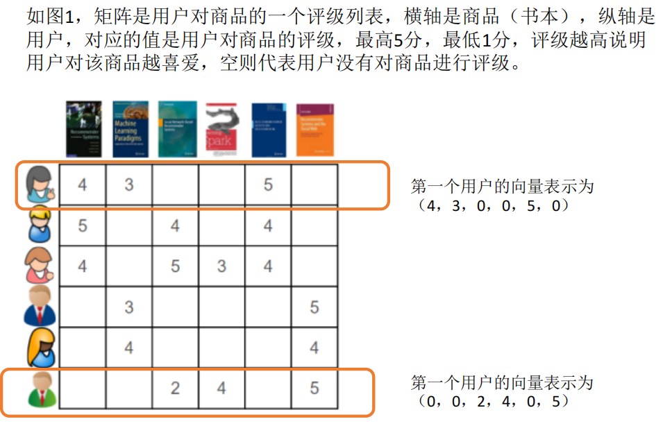

基于用户(User-based)的协同过滤算法—应用

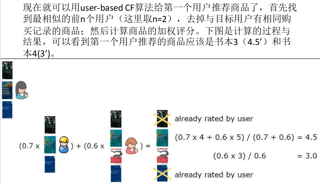

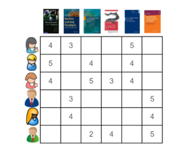

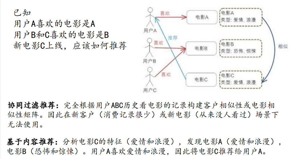

如图1,矩阵是用户对商品的一个评级列表,横轴是商品(书本),纵轴是用户,对应的值是用户对商品的评级,最高5分,最低1分,评级越高说明用户对该商品越喜爱,空则代表用户没有对商品进行评级。

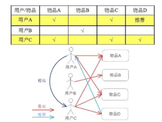

基于用户的协同过滤的基本思想很简单,基于用户对物品的偏好找到相邻邻居用户,然后将邻居用户喜欢的推荐给当前用户。
计算上,就是将一个用户对所有物品的偏好作为一个向量来计算用户之间的相似度,找到相似邻居后,根据邻居的相似度权重以及他们对物品的偏好,预测当前用户对没有涉及的物品的偏好,计算得到一个排序的物品列表作为推荐。
图给出了一个例子,对于用户A,根据用户的历史偏好,这里只计算得到一个邻居用户C,然后将用户C喜欢的物品D推荐给用户A。

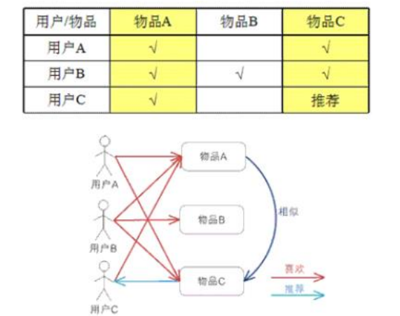

5 基于物品(Item-based)的协同过滤算法

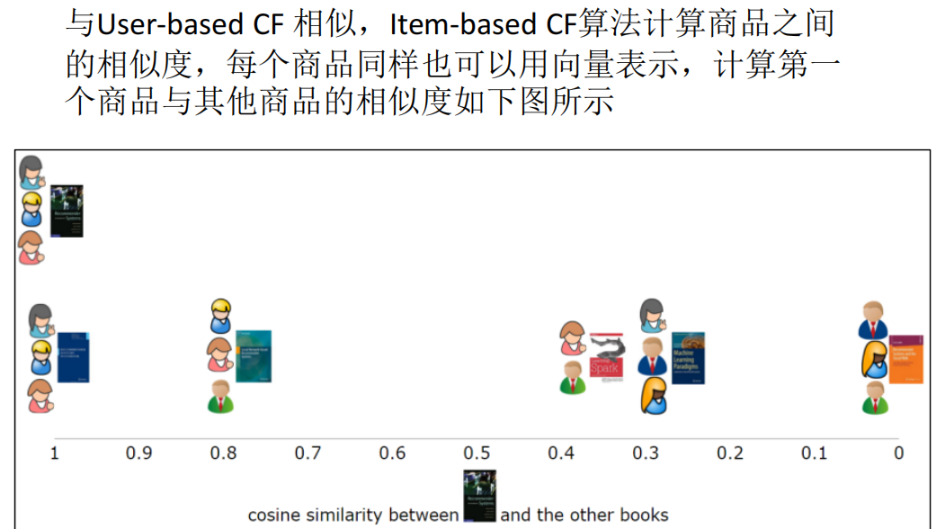

基于item的协同过滤,通过用户对不同item的评分来评测item之间的相似性,基于item之间的相似性做出推荐。
简单概括:给用户推荐和他之前喜欢的物品相似的物品。
基于物品的原理和基于用户类似,只是在计算邻居时采用物品本身,而不是从用户的角度,即基于用户对物品的偏好找到相似的物品进行推荐
从计算的角度看,就是将所有用户对某个物品的偏好作为一个向量来计算物品之间的相似度,得到物品的相似物品后,根据用户历史的偏好预测当前用户还没有表示偏好的物品,计算得到一个排序的物品列表作为推荐
上图给出了一个例子,对于物品A,根据所有用户的历史偏好,喜欢物品A 的用户都喜欢物品C,得出物品A和物品C 比较相似,而用户C喜欢物品A,那么可以推断出用户C可能也喜欢物品C

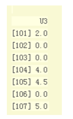

测试数据集: • 每行3个字段,依次是用户ID,电 影ID,用户对电影的评分(0-5分,每0.5分为一个评分点)

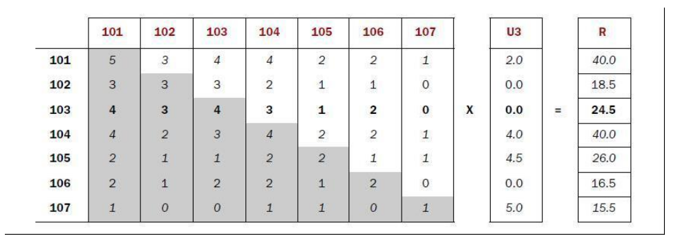

实现步骤

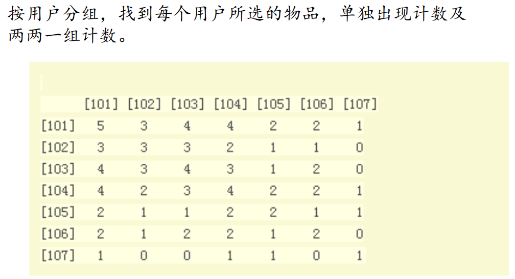

  1. 建立物品的同现矩阵
  2. 建立用户对物品的评分矩阵
  3. 矩阵计算推荐结果
步骤1:建立物品的同现矩阵
步骤2:建立用户对物品的评分矩阵
步骤3:矩阵计算推荐结果
同现矩阵*评分矩阵=推荐结果
协同(集体行动)+过滤(针对个人偏好)=个性化推荐

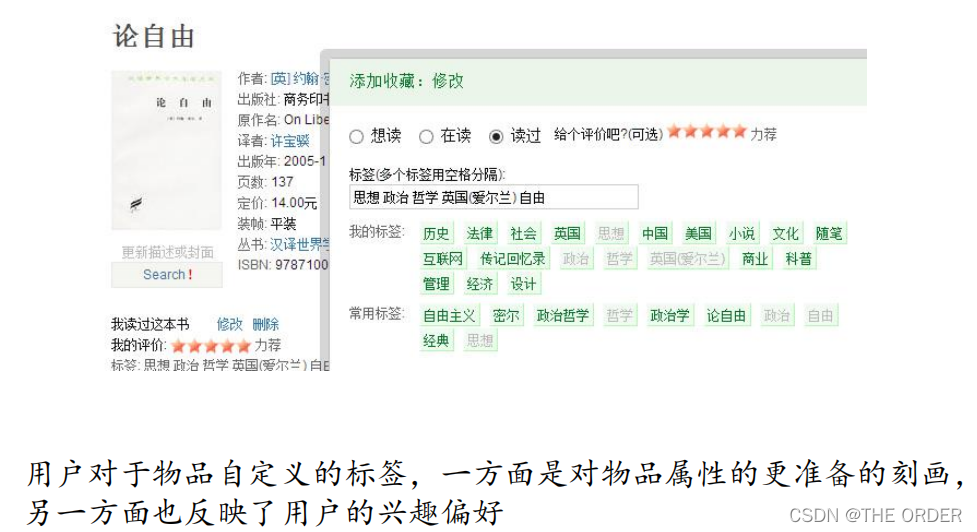

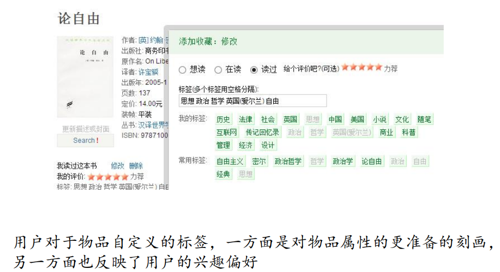

基于内容的推荐-基于标签
• 根据标签推荐物品的基本思想就是找到用户常用的一些标签,然后找到具有这些标签的热门物品,将其推荐给用户
• 需要注意的问题:
• 一个是要保证新颖性和多样性,可以用TF-IDF方法来降低热门物品的权重
• 另一个则是需要清除某些同义重复标签和没有意义的标签

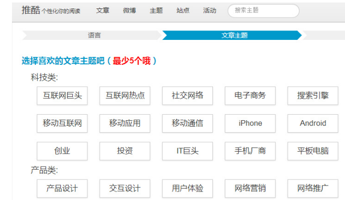

关键问题-冷启动
如何给新用户做个性化推荐
• 根据其注册信息进行粗粒度的推荐,如年龄,性别,爱好等
• 在新用户注册后为其提供一些内容,让他们反馈对这些内容的兴趣,再根据这些数据来进行推荐

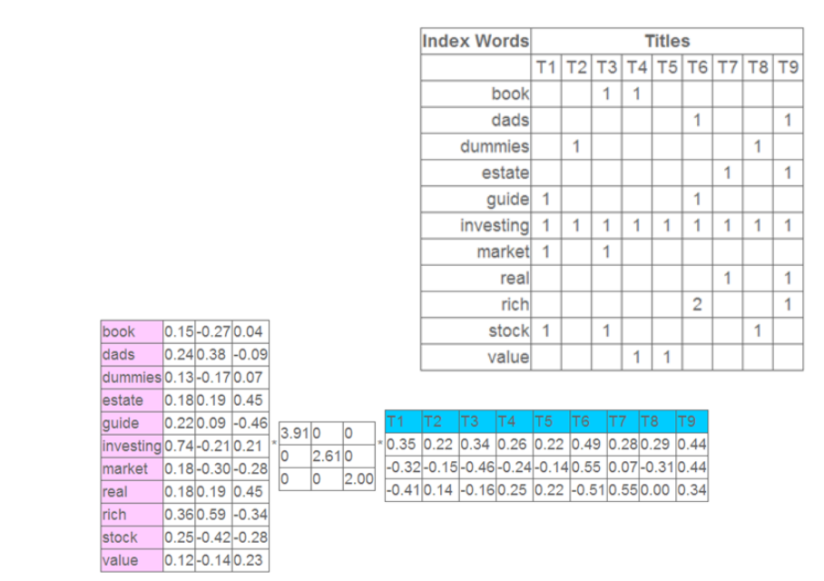

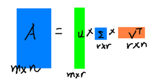

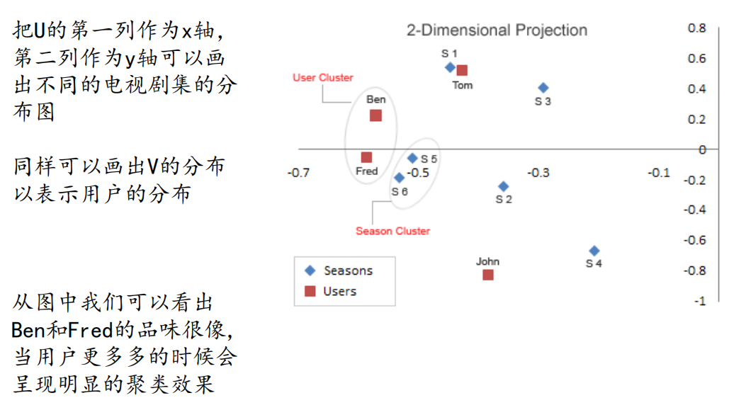

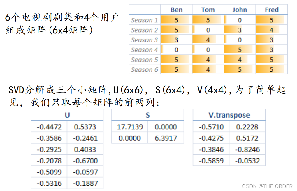

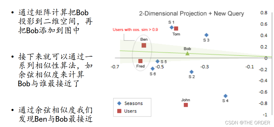

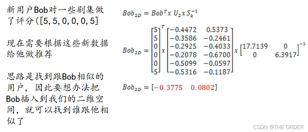

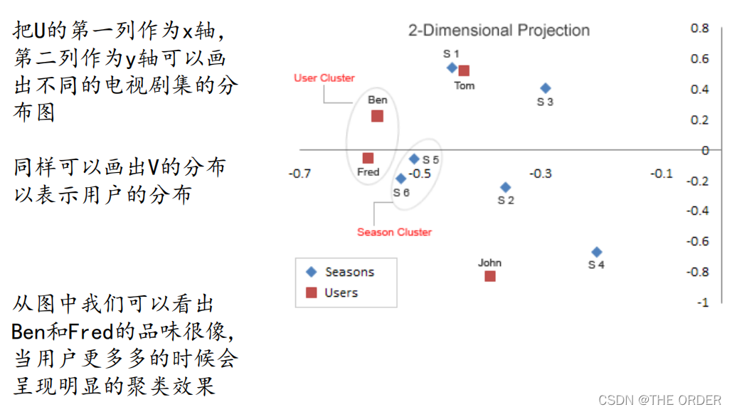

11 基于矩阵分解(SVD)的推荐算法
• 奇异值分解(SVD)的定义:
• 任何一个MxN的矩阵A,如果它的行数M大于或等于它的列数N,那么它就可以被转换成以下三个矩阵的乘积:一个MxR的正交矩阵U, 一个RxR的对角矩阵(奇异值矩阵), 和一个RxN正交矩阵V的转置矩阵
• 对于由M个产品和N个用户组成的评分矩阵MxN,我们就可以把这个矩阵分解为 MxR 的矩阵U, RxR 的奇异值矩阵和 RxN 的矩阵V • 取S矩阵的前几个奇异值就可以接近原来的MxN的矩阵,而不必取完整的S
