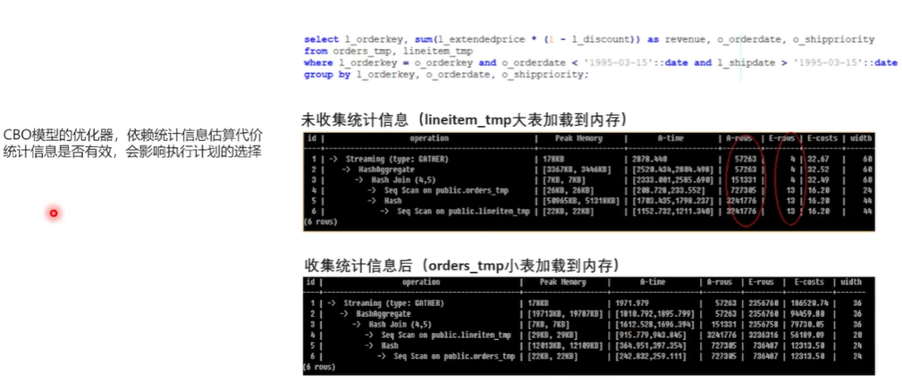

先举一个例子, 这是一个是TBC的一个查询语句, 它做两个表的关联,一个是 order 表,一个是 line item 表的一个关联。在没有收集统计信息的一个情况下,这个是生成的一个计划,首先就是这个是对两个表进行扫描,这个 Lion item 表是是在下面,它是先把这个 Line item 表,它实际上是一个比较大的一个表,占的条数要比这个 order 表要大很多。这个没有收统计信息的时候,这个它把这个大表放到了加载到了这个内存, 执行耗时是 2878 毫秒。 收集完统计信息之后,再看这个执行计划,order 表就在最下面了,把它加载到内存,就把这个小表加载到了这个内存,执行时间是 1971 毫秒, 有了统计信息之后, 正确地把小表这个加载到了内存,得到了一个更优的一个执行性能。 在基于代价估算的这优化启模型当中,统计信息会直接影响到这个执行计划的一个选择。

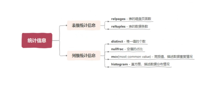

image-20230327234404838知道了统计信息对于优化器很重要,那么统计信息它是如何被优化器使用的?
先看一下统计信息都包含哪些东西。统计信息分两个层面,一个是表级的统计信息,一个是列级的一个统计信息。表级是描述表的一些大小,具体的有real pages 就是表在磁盘当中占用的这个物理的页面数,还有就是 real tuples 就是表的实际的数据条数。这样就知道表的一个规模。列级统计信息它包含很多值,比较典型的就是这 4 个值。第一个就是叫distinct,就是唯一值的个数,就是把这一列进行去重以后,最终剩的剩下的唯一值的一个个数有多少个。还有就是空值的一个占比。

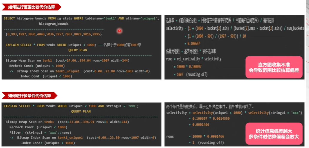

接下来看一下范围比较,有了表大小, 有了等值比较,来看一下范围比较,它就用到了刚才说的另外一个统计信息,叫直方图。直方图也很简单,它跟 MCV 不一样, MCV 是有值和这个频率,直方图就直接是具体的值了。它的生成方式就是在样本里面, 把机型从小到大排个序, 按一定的步长去打点采集,生成的最终结果就是大概是这个样子,可以看到它的这个数据分布是从 0 到9995,大概是这样, 中间按相同的步长, 有这些值。 当 进行一个范围比较的时候,比如说 查这个表的,这叫 unique e 列,让它小于1000,看它有多少条计算方法,就看这个 1000 在这个哪,在大概是在哪个位置这里第一个是0,第二个是993,第三个是1997, 1000 就落在了 993 和 1997 之间。 那么有了它了,看如何去算小于 1000 的值大概是有多少的一个比例?实际估算的结果是小于 1000 的值们估算出来是有 1007 条,实际估算的时候,这个算法就是在这边也很简单,就是先就是说看这个值在前,在最前面,比如说 0- 993,这是第一个,叫这个桶占了 0- 993,这是完整的一个桶。 在目标值在当前桶中的范围,比如说 993 到 1997 之间,那么小于 1000 的大概占了多大的一个范围? 把这两个进行相加以后,除以一个桶的总数。具体的算法就是因为 0- 993 占了完整的一个桶,就记为一, 用 1000 减去第二个桶的最小值,也就是993, 再除以第二个桶的这个范围,就是 1997 去减去993,也就是说小于 1000 在第二个桶当中它的占的一个比例, 跟前面桶的个数相加,再除以总的桶的个数。

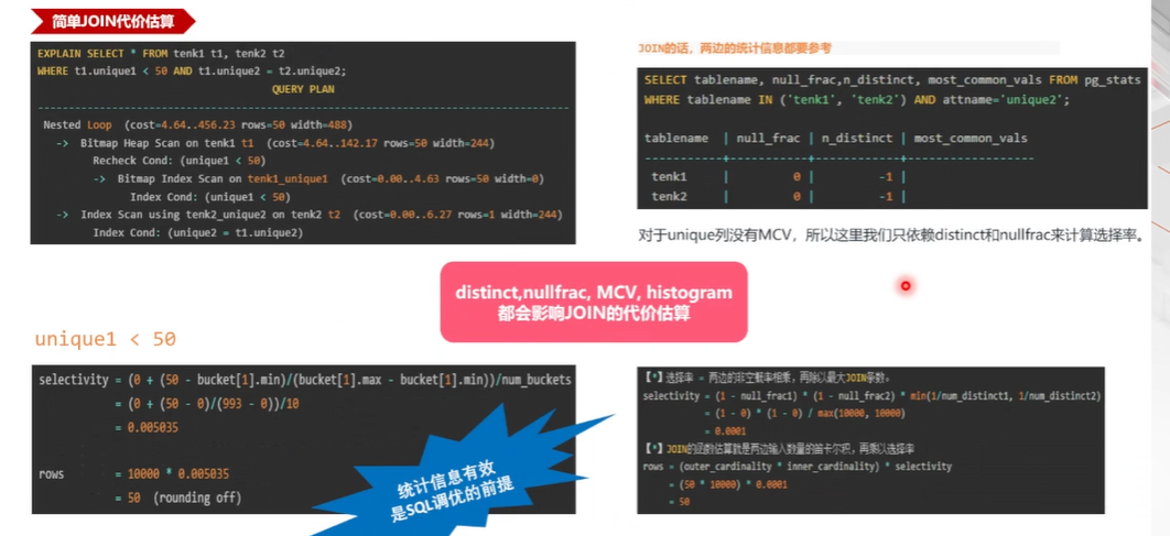

接下来看一下join,就是多表进行关联的时候,又是如何进行这个单价结算的。
现在有两张表,一个是 T1 表,一个 T2 表, 条件 t 表小于等于50, 1 和 2 进行关联,我T2 表扫描出来,进行这个进行小于 50 的这个单元,估算出来这个数据条数也是50, 进行关联关联这个 T2 表进行按这个等值关联,它估算出了一条最终 join 出来的结果也是 50 条。这样的话其实要考虑,有两个表,两边的统计信息都要进行一个这个考虑。右边查出来的是这个 T1 表和 T2 表这个控制比例统计信息,进行代价估算的时候,方法就是首先两边的这个数据条数进行一个笛卡尔积的一个相乘, 再乘以这个整体的选择率,也是进行一个组合的一个计算。首先是左边一张表的这个非控制的一个条数,乘以右边表的一个非控制的一个条数,最终乘以这个 根据 detail 值估算的一个选择率,最终得到了这个 50 条。
image-20230327235333801 这个统计信息重要性 主要 3 这个三个页面来介绍, 得到了就是,这个统计期的调,这个非常重要,统计期也是 SQL 调优的一个前提。好,接下来 看一下这个统计息,究竟是 用了很大的篇幅来铺垫一下这个统计信息的本身的一些东西,主要是为了让大家知道 的一用户在真正使用过程当中, 为什么非要收集统计信息啊?这个统计信息跟我业务又不是很相关,我要花好长时间,花好好花这个好大代价去做这个事情,主要是给大家解释一下这个事情。 好,

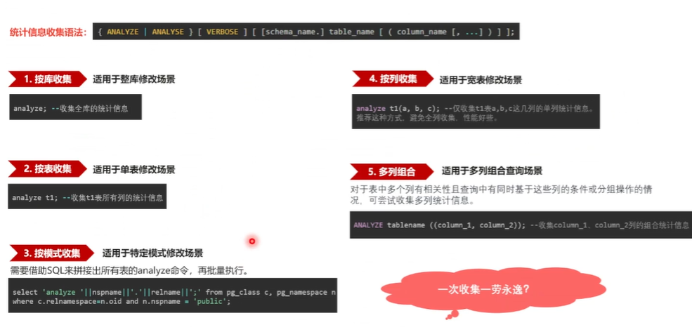

先介绍一下基本的 统计些如是如何收集的。 有这几种方式。第一种方法,第一种方式是按库来收集,它适用于这个整库迁移的这个修改场景,我就把所有的表, 整个去收集一遍统计信息,当然这个肯定是耗时最长的。第二就是按表来收集,我一张表的来收集这个统计信息。第三种就是按模式来收紧,因为 这个模式是一个逻辑概念, 需要把这个所有表这个模式下面的所有表查出来, 整体地去做这个统计新的一个收集。第四种 可以案例来收集,比如说我是一个特别宽的一个表, 并不是所有列都需要进行查询,所有列都要用到, 我只需要对个别的列进行收集统计信息就可以了,这样可以提升这个 align 的一个性能。最后就是 一个组合信组合的统计信息一个收集,比如说我要进行多列的一起进行查询,一起进行关联,或者说整体多个列进行 out by,这个时候如果通过单列的统计信息估算不准的时候, 就可以进行多列组合的一个统计收集。比如说 把 column 1, column 2 这两个视为一个整体,它整体的去算这个diff、 team 值,m,c, v 这些这些信息,这样的话会比单列估算的会准一点。
