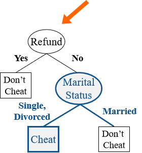

  如上表所示,该分类问题的初始决策树只有一个节点,类标号为“欺诈=否”(如下图)
image-20220609161545592
  这意味着大多数用户都不会进行信用卡欺诈。该树需要进一步细化,因为根节点同时包含“欺诈=否”和“欺诈=是”两个类的记录。根据“Refund”测试条件,这些记录被划分为较小的子集,如下图所示。
image-20220609161720491
  接下来,对根节点的每个子女递归地调用Hunt算法。从训练数据集可以看出,Refund为“yes”的用户都按时长还了欠款,因此,根节点的左子女为叶节点,标记为“欺诈=否”(如下图)
image-20220609161918816
  对于右子女,我们需要继续递归调用Hunt算法,直到所有的记录都属于同一个类为止。每次递归调用形成的决策树显示在下图中。
image-20220609162022532
image-20220609162028587

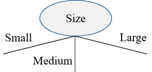

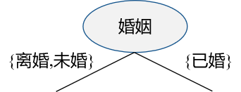

==基于标称属性的分裂==
  • 多路划分:划分数(输出数)取决于该属性不同属性值的个数
image-20220609162447538

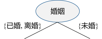

  • 二元划分:划分数为2,这种划分要考虑创建k个属性值的二元划分的所有 2 k 1 1 2^{k-1}-1 种方法
image-20220609162528574
image-20220609162532952
image-20220609162540385

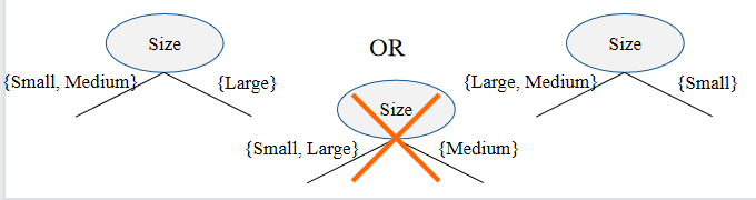

==基于序数属性的分裂==
    image-20220609162643476
image-20220609162716709

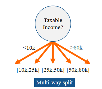

==基于连续属性的划分==
  • 二元划分:(A<v)or (A≥v)。考虑所有的划分点,选择一个最优划分点v。
    image-20220609162818953
  • 多路划分:vi≤A<vi+1 (i=1,…,k)
image-20220609162824305

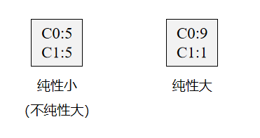

  随着划分过程的不断进行,我们希望决策树的分支节点包含的样本尽可能属于同一类,即节点的纯度越来越高。纯度越高,类分布就越倾斜,划分结果越好。
image-20220609163004711
  如上图所示,当节点中的类 C 0 C_0 的数量占总数的90%时,该节点的纯度较大。因此,为了确定按某个属性划分的效果,我们需要比较划分前(父亲节点)和划分后(所有儿子节点)不纯度的降低程度,降低越多,划分的效果就越好。那么我们需要在数学上对这个不纯性进行量化。

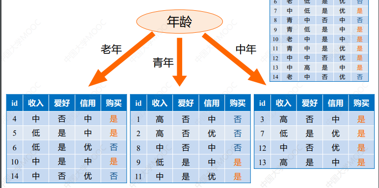

  以购买电脑的数据集为例,我们来计算年龄这个特征的信息增益。从图中可以看出,在14条数据的年龄特征中,青年有5人,中年有4人,老年人有5人。分别计算这三种情况下的信息熵,再将信息熵相加就能得到 I n f o a g e ( D ) : Info_{age}(D):
I n f o a g e ( D ) = 5 14 I ( 2 , 3 ) + 4 14 I ( 0 , 4 ) + 5 14 I ( 3 , 2 ) = 0.694 Info_{age}(D)=\frac{5}{14}I(2,3)+ \frac{4}{14}I(0,4)+\frac{5}{14}I(3,2)=0.694
  因此,Gain(age)的信息增益为:
image-20220609165450139
  ID3算法的核心是在决策树的各个节点上应用信息增益准则进行特征选择。具体做法是:从根节点开始,对节点计算所有可能特征的信息增益,选择信息增益最大的特征作为节点的特征,并由该特征的不同取值构建子节点;对子节点递归地调用以上方法构建决策树,直到所有特征的信息增益均很小或者没有特征可选时为止。

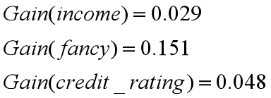

  根据上面的计算信息增量的方法,可以得出其他特征的信息增量:
image-20220609165753061
image-20220609165739037

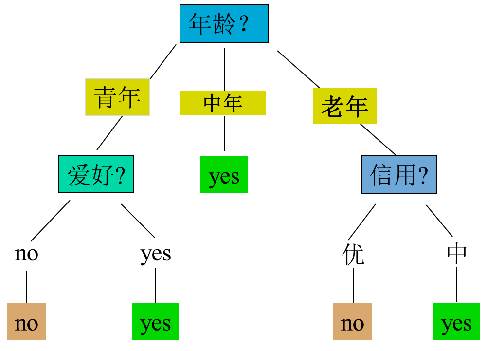

  年龄这个特征的信息增益是最大的,为0.246bit,选择年龄作为第一个根节点进行分类;然后在每个子树种,根据其特征的信息增益量进行每个划分,递归地形成每个划分上地样本判定树,如下图所示。
image-20220609165919519

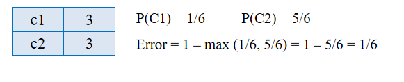

除此之外,==分类错误(Classification Error)值==也是测量节点纯度的总要方法之一。分类错误值的表达式如下:
image-20220609170758318

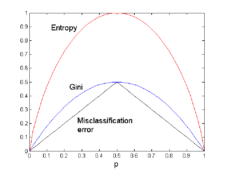

2.3.3 纯性度量之间的比较
二元分类问题:
image-20220609171025191

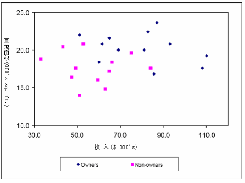

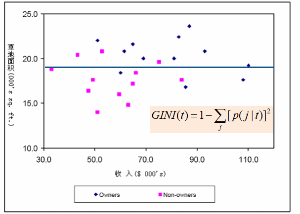

  如下表和图所示, 割草机制造商意欲发现一个把城市中的家庭分成那些愿意购买乘式割草机和不愿意购买的两类的方法。在这个城市的家庭中随机抽取24个非拥有者的家庭作为样本。这里的自变量是饭后如(x1)和草地面积(x2),类别为拥有和非拥有。
id 收入 草地面积 拥有
1 60 18.4
2 85.5 16.8
3 64.8 21.6
4 61.5 20.8
5 87 23.6
6 110.1 19.2
7 108 17.6
17 84 17.6
18 49.2 17.6
19 59.4 16
20 66 18.4
21 47.4 16.4
22 33 18.8
23 51 14
24 63 14.8

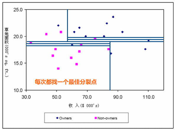

image-20220609172813587
  如下图所示,在使用CART算法时,首先使用 x 2 x_2 =19进行分类。从图中可以直接发现两个矩形部分更加同质(即同一类别的点更多地聚集在一起)。
image-20220609173033369
  通过递归地二分每个特征,多次划分后地决策图如下图所示,并形成如下决策树。通过观察得知,每一个矩形都是同质的,即包含一种类别的点。该算法每一次划分都将节点划分为两个子节点。
image-20220609173246086
image-20220609173313127

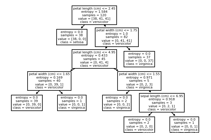

3、决策树算法对Iris数据集进行分类
import pandas as pd
from sklearn.datasets import load_iris
from sklearn import tree
from sklearn.model_selection import train_test_split
import pandas as pd
iris=load_iris()
X_train,X_test,y_train,y_test=train_test_split(iris.data,iris.target,test_size=0.20,random_state=30,shuffle=True)
#criterion缺省为'gini'
clf=tree.DecisionTreeClassifier(criterion='entropy')
clf=clf.fit(X_train,y_train)
plt.figure(dpi=150)
# feature_names=iris.feature_names设置决策树种显示的特征名称
tree.plot_tree(clf,feature_names=iris.feature_names,class_names=iris.target_names)
# 预测数据[6,5,5,2]的类别
print('数据[6,5,5,2]的类别:',clf.predict([[6,5,5,2]]))
print('数据[5.1,3.5,1.4,0.2]的类别:',clf.predict([[5.1,3.5,1.4,0.2]]))
print('测试集的标签:\b',y_test)
y_pre=clf.predict(X_test)
print('预测的测试集标签:\b',y_pre)
print('模型准确率为:',clf.score(X_test,y_test))
