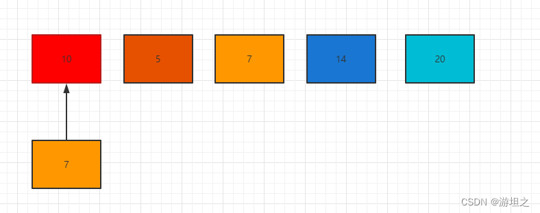

首先,元素7与集合内第一个元素10比较,发现不是。

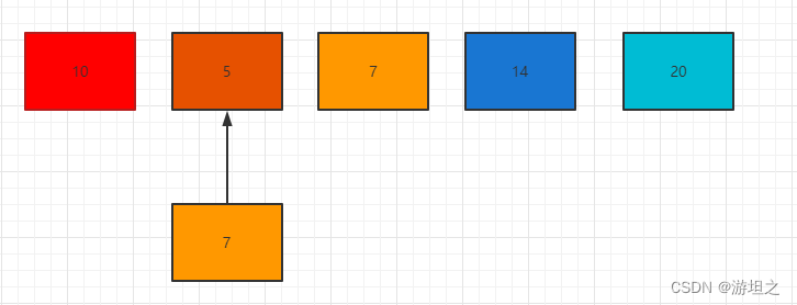

元素7继续与第二个元素5比较,发现也不是

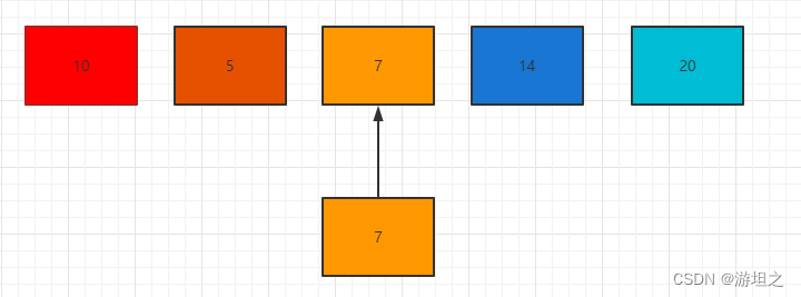

元素7继续往后移动,与集合内第三个元素比较,发现是我们想要找的元素。
找到之后,输出元素在集合内的逻辑位置即3,因为数组中是从0开始的,所以7的真实位置是2,逻辑位置则需要加1。

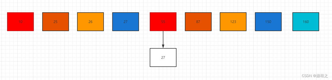

举个例子:在集合{10,25,26,27,55,87,123,150,160}中查找元素27
首先,根据两端的序号计算中心点,即mid = (start + end) / 2 ; mid = (0+9) / 2 = 4,位于集合中且序号为4的元素是55(从0开始数),与27对比,27<55,这意味着27只可能在55的左侧出现(因为集合是有序的)。

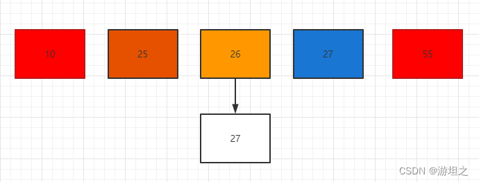

根据mid = (start + end) / 2;此时的end变成了原来mid,mid = (0+4)/2=2,拿出集合中序号为2的元素,即26,发现27>26,这意味着元素只可能在26的右侧。

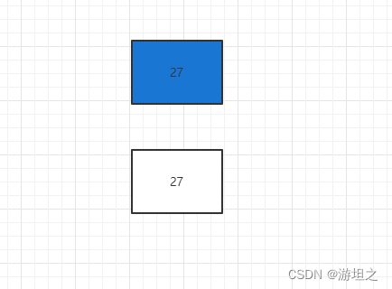

start更新为mid,此时的start为2,end为4,根据mid = (start+end)/2;计算得出mid为3,取出集合中序号为3的元素,是27。是我们要查找的元素,退出查找。
