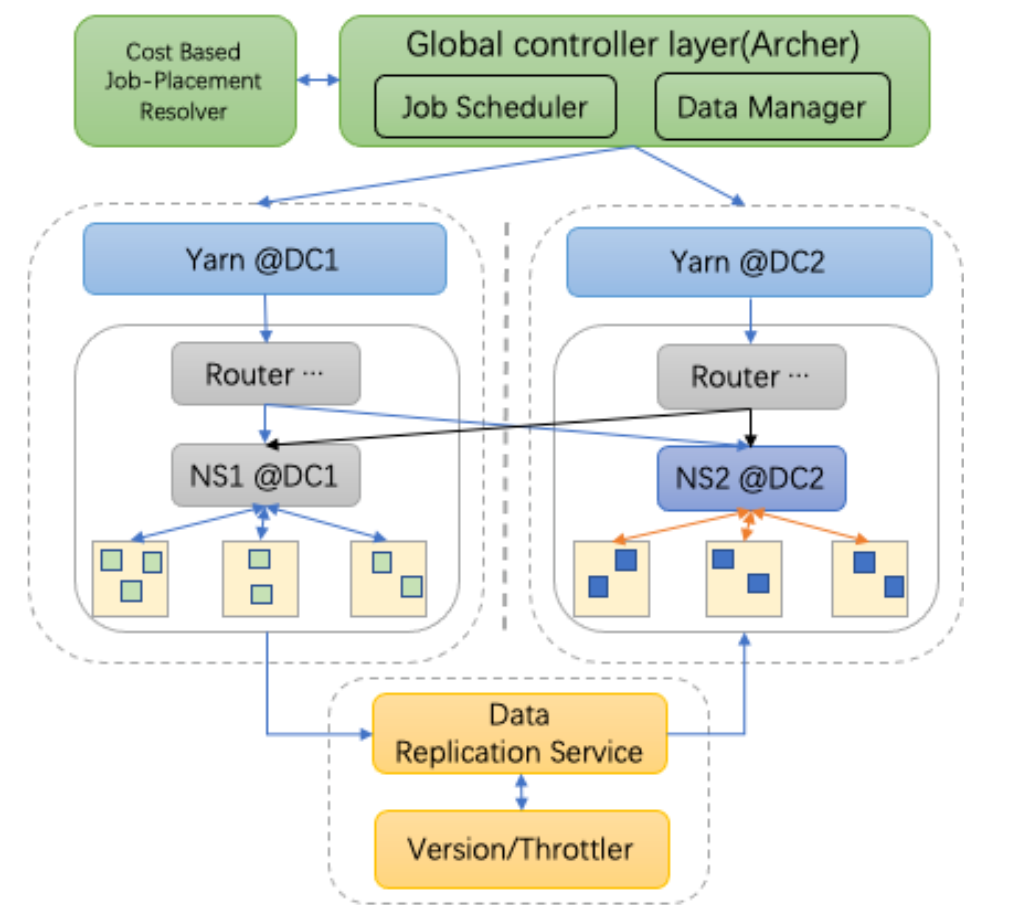

综上,我们参考Yugong“作业放置-数据复制”的思路,采用有限的单元化思想设计多机房方案;如图4所示,每个机房部署一套独立的完整的集群(YARN&HDFS),为作业在一个机房内执行提供最基本的服务保障,从而在跨机房网络出现异常时,降低影响范围;同时,通过合理的作业放置和有计划的数据复制,消除跨机房随机访问流量及跨机房数据重复消费等问题,来达到降低带宽消耗的目的;另外,我们结合内部的基础设施情况,以及满足表和非表两种场景的需求,我们选择了基于扩展HDFS Router(RBF)多挂载点来实现数据副本管理和数据路由功能,并通过Client IP感知自动将数据请求路由至较近的机房;还有为解决数据复制带来的一致性问题引入了Version服务等,图中涉及组件将在实现部分进行介绍。
图4 多机房架构

图5展示了以Hive作业为例的在上述设计思路下的总体流程,图中绿色模块为我们新增或改造组件。首先,通过周期性的分析作业间依赖关系及依赖的数据大小,确定作业放置位置信息并进行持久化(DataManager用于管理作业放置信息等),B站的作业调度平台(Archer和Airflow)提交作业时,先获取作业的放置机房信息,并检查预期放置机房的数据副本是否Ready,若Ready则提交作业,否则,阻塞提交,等待数据复制服务完成复制数据;其次,作业调度提交后,拉起Hive/Spark Driver生成可执行计划,向预期DC的Yarn集群提交Job,等待拉起Job,同时我们在Yarn层面也做了改造,基于Yarn Federation架构,实现了基于app tag和队列的机房调度策略,这个在下文也会介绍; 最后,被拉起的作业请求HDFS数据,HDFS Router依据Client IP所属的DC信息,自动将请求路由到距离Client较近的数据复本所在机房的NS, 并将结果返回Client。
图5 多机房作业调度执行流程
多机房核心流程包括作业放置、数据复制、数据路由、版本控制、数据限流、跨机房流量分析等几个阶段,上述Job提交流程并未完全涵盖,下文实现部分我们将对所有阶段进行详细说明。

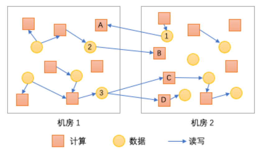

大数据离线场景,作业数量多,作业之间依赖复杂。比如,大数据离线报表处理业务,从数据采集,清洗,到各个层级的报表的汇总运算,到最后数据导出到外部业务系统,一个完整的业务流程,可能涉及到成百上千个相互交叉依赖关联的作业。就作业放置来说,对复杂作业依赖的管理和分析工作至关重要, 而如我们自研的调度平台Archer等DAG工作流类调度系统,自身具有较强的作业依赖管理能力,因此,我们仅需要聚焦作业依赖分析以确定要迁移的业务。
我们依据作业间依赖关系及需要处理的数据大小,基于社区发现(Community Detection)探索了一种考虑跨机房带宽代价的作业关系链划分模型。该模型首先依据调度系统管理的作业间的依赖关系构建DAG图, 然后从DAG图中圈出相对高内聚(相对比较闭环)的业务子单元,最后结合相互依赖的子单元间的数据量选择出的可以迁移的子单元;如图6所示的简单DAG, 我们假定图中正方形代表计算,圆形代表数据,圆的大小代表数据大小,则我们以虚线作为划分边界将DAG分成两个子单元,分别调度到两个机房,则可满足数据传输代价小的目标。当然,整个过程除了考虑跨机房数据访问代价外,还需要考虑机房计算和存储资源是否可以满足需求。
图6 依赖关系划分
一般而言,实际生产中的ETL等周期性调度作业相对比较稳定, 不会频繁发生变化,甚至部分作业不会出现变化,因此,确定Job放置在那个机房的的依赖分析过程可以以天或周为单位周期性的离线计算产生;另外,从管理的角度来看,公司一般会有多个相对比较独立的业务部门,每个业务部门又会垂直的划分出多个业务子单元,业务内的作业间联系紧密程度远大于业务之间;同时,业务(单元)也是资源管理单元,以及多机房落地实施过程中的沟通单元;因此,在实践中往往是以业务单元为边界进行依赖划分。

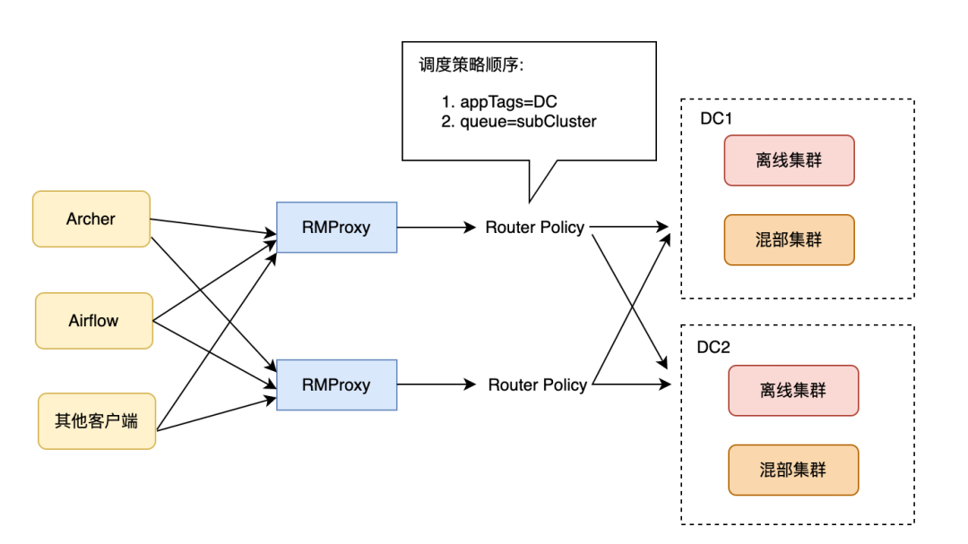

我们的生产环境中存在多个作业调度平台,如Archer、Airflow等平台,将Job放置在那个机房的信息维护在任一平台都不能涵盖所有作业, 因此我们引入DataManager服务(在整个体系中的位置见图4)作为接入层,用来管理作业放置的IDC信息和需要进行数据复制的路径信息,Archer/Airflow等调度平台通过对接该服务来接入多机房体系;下面以自研DAG调度平台Archer为例描述工作流程如下:
  • 前置工作:Archer 通过DataManager接口设置作业的放置位置信息,以及依赖数据的路径pattern、范围、生命周期等信息。
  • Archer访问DataManager确定作业放置的IDC信息,并为作业选择符合IDC作业配置信息。
  • Archer询问Job在该IDC的数据是否Ready,若Ready,则设置app tag为该IDC并通过Yarn RMProxy向计算集群提供作业;否则,挂起并等待数据Ready后尝试重新提交;其中数据是否Ready,是通过DataManager转发请求至数据复制服务得到。
另外由于我们的业务部门和Yarn上的一级队列做了一一映射,所以一旦某个业务部门的数据整体迁移到新机房后,我们会在RMProxy中设置该部门对应的queue mapping策略到新机房,这样无论是从调度平台还是其他用户客户端提交的Job即使没有接入DataManager也能正确路由到新机房的计算集群,同时回收老机房的计算和存储资源。
图7 Yarn调度策略

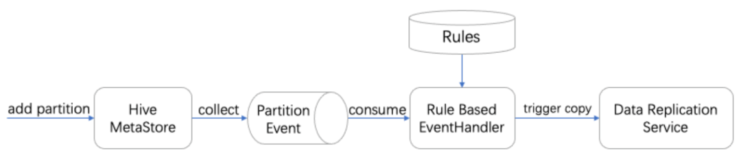

数据复制主要针对有规律的周期性调度作业进行,这类作业一般比较固定,通过对作业历史运行记录进行分析即可推测出作业的输入输出情况,包括数据路径和使用的数据范围(防止长时间跨度回刷任务大量复制)等信息。因此,当确定好待迁移的作业后,可以提炼出数据路径规则(rules),并持久化到DataManager的规则库中(规则库会随作业放置的变化而进行周期性更新)。
然后,针对不同的场景使用规则库进行路径抽取,下面以Hive表场景为例描述数据复制流程,如图8所示, 首先收集Hive MetaStore的挂载表/分区相关的Event信息至Kafka服务,然后通过实时Flink任务清洗出符合上述规则库中规则的路径,当检测到热点表的新分区生成后,交由数据复制服务(DRS)进行传输,生成异地机房副本,DRS本质上是一个DistCp作业的管理服务,在传输完成后由数据复制服务持久化副本信息(包括路径、版本、TTL等),以对副本数据进行全生命周期管理(删除过期的跨机房副本,释放存储空间),目前B站线上有100+张Hive热点表路径设置了跨机房副本策略。
图8 数据复制流程
上述复制流程采用自动发现主动复制的策略,可以快速捕获并准备数据副本,经过统计在我们的生产中数据副本延迟的PT90可以控制在1min以内, PT99 在5min以内,可以有效满足离线场景的业务需要;然而,上述自动发现主动复制的策略,可以有效解决增量数据副本的问题,但对于待迁移作业来说,可能还依赖较长一段时间的存量数据,针对该问题,我们除了采用提前启动复制流程的方式准备存量数据外,还针对需要快速迁移的场景引入了基于Snapshot的数据迁移策略进行初始复制,因Snapshot为社区成熟技术不再缀述。

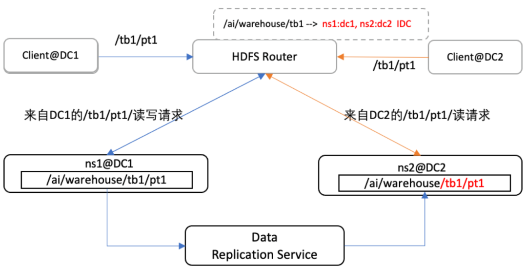

上小节介绍的数据拷贝后双机房均会存在某路径的数据副本,当作业放置到IDC后如何定位到正确的数据是数据路由服务要解决的关键问题;

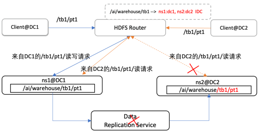

我们在《HDFS在B站的探索和实践》中提到的基于HDFS Router的多挂载点实现的MergeFs的基础上,实现了镜像挂载点来实现数据路由功能。为方便描述,我们约定原始数据为主数据, 传输到异地机房的数据为副本数据(也称为镜像数据,该数据只允许读取和删除),并且约定镜像挂载点中第一挂载点为主数据,之后的挂载点为副本数据(理论上可以扩展多个机房),为了在路由层面做到对用户透明,我们在镜像挂载点的处理逻辑中,增加了请求来源的IP位置感知功能,该功能能过获取请求来源IP的位置信息,判断请求来源的DC并将请求路由到相应的DC的HDFS。如图9示例所示,若数据请求来自DC1, 则Router将数据请求重定向到DC1的HDFS集群,来自DC2则定向到DC2的HDFS集群(图中同种颜色线条标识请求路径)。
图9 基于Router的数据路由
为了降低跨机房带宽的消耗,原则上,我们规定所有对数据的读取操作,都只允许在本地机房(即Client所在机房), 否则先拷贝到本地机房。但特殊情况下,如图10所示,若Data Replication Service发生异常短时间无法修复或ns长时间异常时,则我们允许降级为跨机房限流读(副本未ready情况, 超过一定的时间未在目标机房读取到数据,则降级),限流部分在后面章节进行详细介绍。
图10 数据路由容错

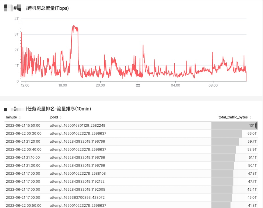

随着多机房项目的逐渐推进,跨机房流量也日渐增长,高峰时刻偶尔会打满专线带宽。为了对跨机房带宽流量进行有效管控,我们需要了解哪些作业贡献了最多的跨机房流量,从而进行针对性治理。从离线作业的角度看,网络流量来源主要有三块:
  • 从上游读取数据
  • 作业执行过程中不同Executor/Task之间shuffle数据
  • 写数据到下游表
在B站多机房的场景中,因为采用单元化架构每机房均存在独立Yarn的集群,作业不会跨机房运行也就不存在跨机房Shuffle数据的情况,因此只需考虑读写HDFS文件过程中产生的跨机房流量即可,而读写HDFS文件产生的跨机房流量又可以分为计划内流量和非计划内流量两大类:
  • 计划内流量:3.2 小节所述数据复制服务进行数据副本复制产生的流量,我们称为计划内流量, 该部分数据大概率会被多次使用
  • 非计划内流量:即非数据复制服务产生的数据流量,单次(或多次)使用,主要来源有以下几种可能:
    a. 计划内的调度任务发生长时间跨度的历史回刷,依赖的数据副本已过期销毁
    b. (漏迁/错迁/新增等)放置位置不合理的周期性调度任务,可以通过优化作业放置消除
    c. Adhoc查询,突发流量, 单次(或多次)使用,临时生产需求,无法预知需要的数据,无法预先进行处理
流量分析工具

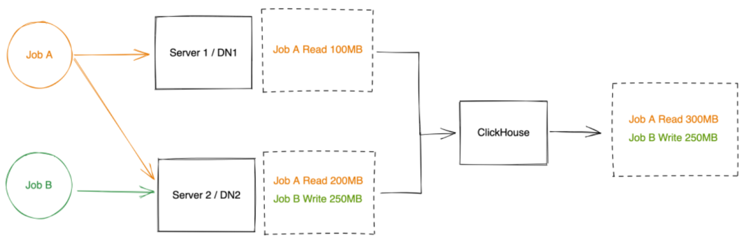

在实际生产过程中,非计划内流量不可避免,为了对跨机房流量进行有效管控,我们引入了跨机房流量分析工具,我们在引擎端和DN端做了以下改造:
  • 引擎端: 在初始化HDFS Client时将作业JobId注入到DFSClient的ClientName中
  • DataNode: 在DataXceiver中埋点,从ClientName中解析出JobId,并按JobId和client ip网段合并读写流量,每30s输出统计结果到流量日志中
我们将每台DN上的跨机房流量日志进行实时收集,通过Flink汇总到ClickHouse上,然后聚合分析得出每个时间段的跨机房流量作业Top10,方便对跨机房流量进行治理(包括重新放置、紧急查杀、作业优化等)。
图13 流量日志收集链路
以下是我们跨机房流量分析的监控面板:
图14 跨机房流量分析
Adhoc流量治理&优化
对于Adhoc类型的非计划内流量,因为其随机性,本文所述多机房体系中“数据复制-作业放置-数据路由”方式不适用;因此,我们采用一些其它的优化手段, 比如通过运行时SQL Scan扫描出依赖的数据大小、位置信息,以节省多机房带宽为最主要目标,结合集群的实际负载情况,决定SQL调度哪个机房,比如:
