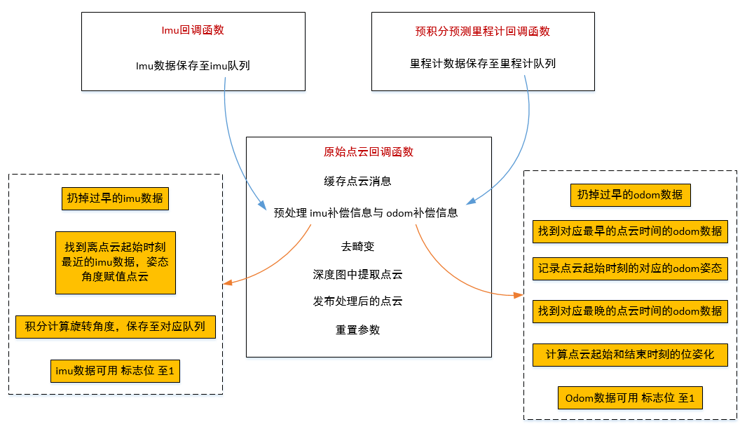

下面来看imu的回调函数 imuHandler
    void imuHandler(const sensor_msgs::Imu::ConstPtr& imuMsg)
        sensor_msgs::Imu thisImu = imuConverter(*imuMsg);
        std::lock_guard<std::mutex> lock1(imuLock);
        imuQueue.push_back(thisImu);
对imu做一个坐标转换
加一个线程锁,把imu数据保存进队列
下面来看里程计的回调函数 odometryHandler
    void odometryHandler(const nav_msgs::Odometry::ConstPtr& odometryMsg)
        std::lock_guard<std::mutex> lock2(odoLock);
        odomQueue.push_back(*odometryMsg);
把里程计数据存入到 里程计队列里面去
主要的操作在原始的点云回调中cloudHandler
    void cloudHandler(const sensor_msgs::PointCloud2ConstPtr& laserCloudMsg)
输入就是 激光雷达 发布的点云的消息
在里面实现了 6个 函数,对应着六个功能
        if (!cachePointCloud(laserCloudMsg))   //缓存点云消息 并进行相关检查
            return;
        if (!deskewInfo())//获得运动补偿所需要的信息
            return;
        projectPointCloud();
        cloudExtraction();
        publishClouds();
        resetParameters();

然后则看 deskewInfo()的函数
    bool deskewInfo()
        if (imuQueue.empty() || imuQueue.front().header.stamp.toSec() > timeScanCur || imuQueue.back().header.stamp.toSec() < timeScanEnd)
            ROS_DEBUG("Waiting for IMU data ...");
            return false;
确保imu的数据覆盖这一帧点云
imuDeskewInfo();
准备imu补偿信息

odomDeskewInfo();
然后是这个函数
功能是准备里程计补偿信息

总结
