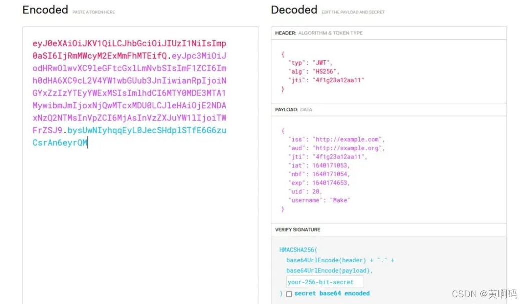

使用https://jwt.io/这个网站对JWT Token进行解析的结果如下

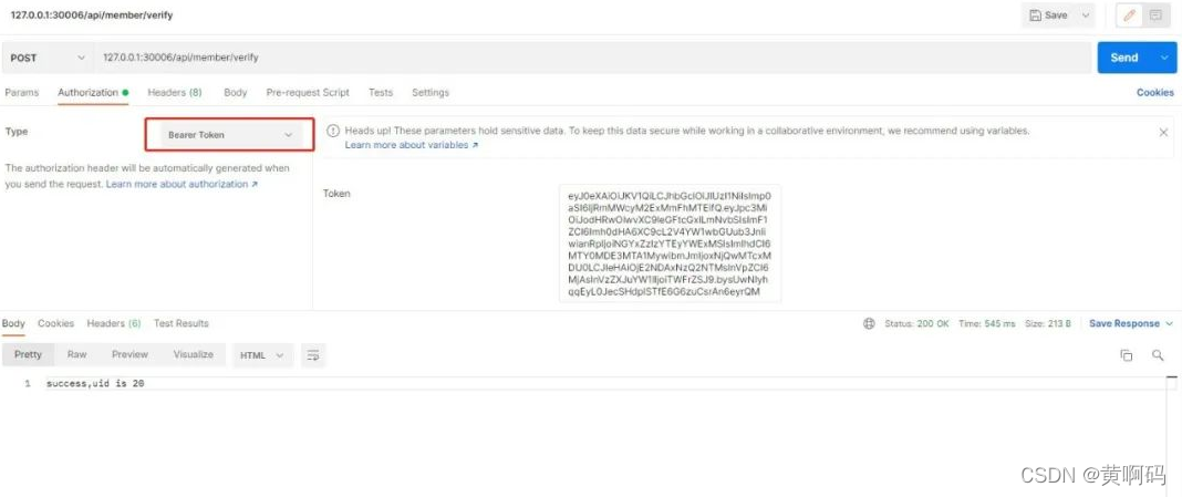

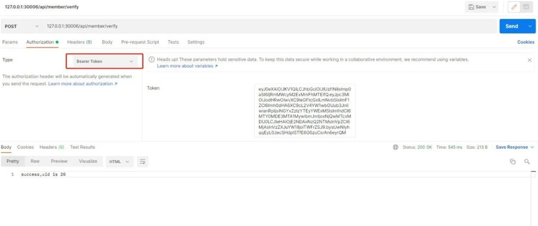

  • 验证令牌验证这个Token是不是合法的,有没有过期等,并可以解析出subject和claim里面的数据,传递jwt token的方式为Authorization中的Bearer Token,如下
 封装工具类如下
