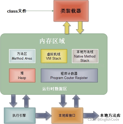

静态变量存在什么位置?
答:存储在方法区。
这个涉及到了jvm的知识
jvm的结构如下:
类在jvm中经过的操作:
类加载器(ClassLoader):在JVM启动时或者在类运行时将需要的class加载到JVM中。
执行引擎:负责执行class文件中包含的字节码指令
内存区(也叫运行时数据区)是在JVM运行的时候操作所分配的内存区。运行时内存区主要可以划分为5个区域,
1.方法区(Method Area):用于存储类结构信息的地方,包括常量池、静态变量、构造函数等。虽然JVM规范把方法区描述为堆的一个逻辑部分, 但它却有个别名non-heap(非堆),所以大家不要搞混淆了。方法区还包含一个运行时常量池。2.java堆(Heap):存储java实例或者对象的地方。这块是GC的主要区域(后面解释)。从存储的内容我们可以很容易知道,方法区和堆是被所有java线程共享的。
3.java栈(Stack):java栈总是和线程关联在一起,每当创建一个线程时,JVM就会为这个线程创建一个对应的java栈。在这个java栈中又会包含多个栈帧,每运行一个方法就创建一个栈帧,用于存储局部变量表、操作栈、方法返回值等。每一个方法从调用直至执行完成的过程,就对应一个栈帧在java栈中入栈到出栈的过程。所以java栈是现成私有的。
4.程序计数器(PC Register):用于保存当前线程执行的内存地址。由于JVM程序是多线程执行的(线程轮流切换),所以为了保证线程切换回来后,还能恢复到原先状态,就需要一个独立的计数器,记录之前中断的地方,可见程序计数器也是线程私有的。
5.本地方法栈(Native Method Stack):和java栈的作用差不多,只不过是为JVM使用到的native方法服务的。
本地方法接口:主要是调用C或C++实现的本地方法及返回结果。
