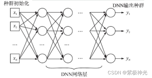

本文提出一种基于深度神经网络(Deep Neural Network, DNN)构架的最优种群初始化过程。其整体结构如图1所示。
图1 基于深度神经网络的种群初始化过程
图1显示了鲸鱼算法通过深度神经网络初始化的过程,其步骤如下:

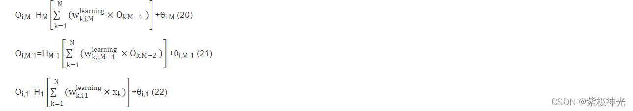

步骤3 获得多样性种群。假设通过训练之后,得到网络权值为wlearningk,i,j,熵激活函数ψj=Hj(X),然后将随机产生的鲸鱼经过神经网络变换后得到熵更大的鲸鱼集合,作为鲸鱼算法的输入。其数学表达式为:
此时,由式(20)得到的Oi,j,i∈1,2,…,N即具有尽可能大的多样性种群。

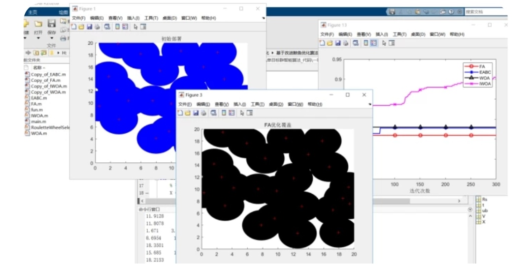

三、运行结果
