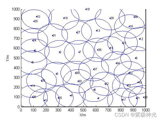

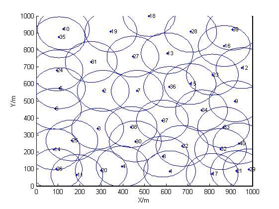

%把最优的粒子所代表的传感器分布方案用图形表示
figure,
hold on
plot(pg(1,:,1),pg(1,:,2),'b.','linewidth',2);
o=0:pi/50:2*pi;
for i=1:N
    x1=pg(1,i,1)+r*cos(o);
    y1=pg(1,i,2)+r*sin(o);%表示圆每一个角度对应一个点,然后把这些点连接起来构成圆
    hold on
    plot(x1,y1,'b');%画出各个传感器节点的感知范围
    text(pg(1,i,1)+3,pg(1,i,2),['\fontsize{8}\rm',num2str(i)]);
    hold on
end
axis([0 1000 0 1000]);%设定坐标范围
xlabel('X/m');ylabel('Y/m');
%legend('要监测的区域',['传感器节点(','\fontsize{12}\bf',num2str(N),'\fontsize{10}\rm个)的位置'],' 传感器节点的感知范围');
hold on
plot([XMIN XMAX],[YMIN YMIN],'k','linewidth',1.5);
hold on
plot([XMIN XMIN],[YMIN YMAX],'k','linewidth',1.5);
hold on
plot([XMAX XMAX],[YMIN YMAX],'k','linewidth',1.5);
hold on
plot([XMIN XMAX],[YMAX YMAX],'k','linewidth',1.5);%把四个顶点连接起来组成一个监测区域

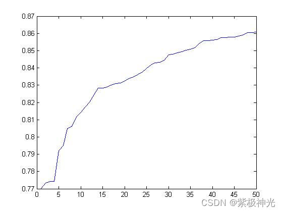

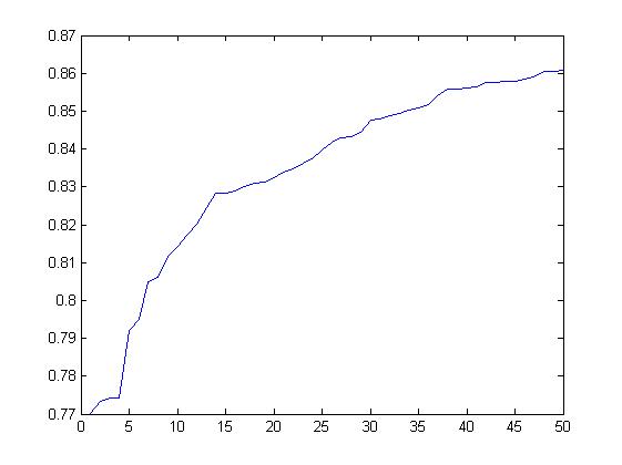

figure
plot(Pbest)

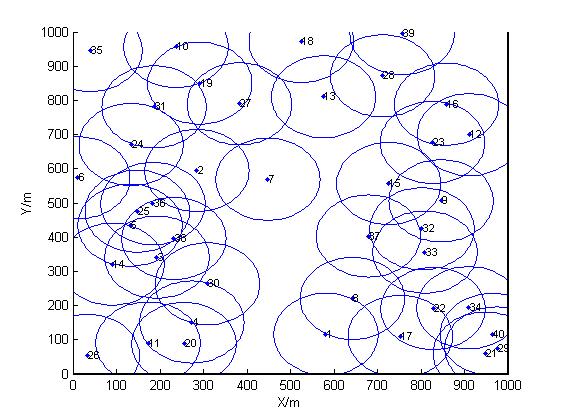

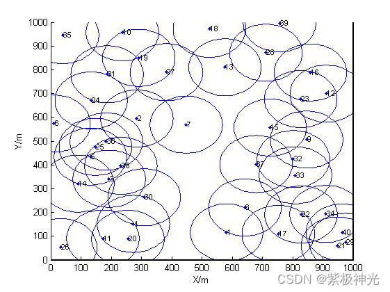

figure,
xm=[XMIN YMIN;XMIN YMAX;XMAX YMAX;XMAX YMIN];%区域的四个顶点
hold on
o=0:pi/50:2*pi;
for i=1:N
    hold on
    plot(x1,y1,'b');   %画出各个传感器节点的感知范围
    hold on
end

三、运行结果
