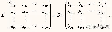

1、运算规则  设矩阵
编辑   则  编辑
两个矩阵相加减,即它们相同位置的元素相加减!注意:只有对于两个行数、列数分别相等的矩阵(即同型矩阵),加减法运算才有意义,即加减运算是可行的.
2、运算性质(假设运算都是可行的)  满足交换律和结合律
