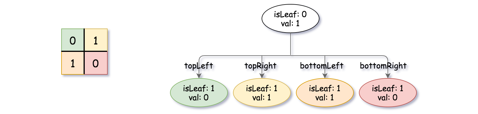

  • 输入:grid = [[0,1],[1,0]]
  • 输出:[[0,1],[1,0],[1,1],[1,1],[1,0]]
  • 解释:此示例的解释如下:请注意,在下面四叉树的图示中,0 表示 false,1 表示 True 。
