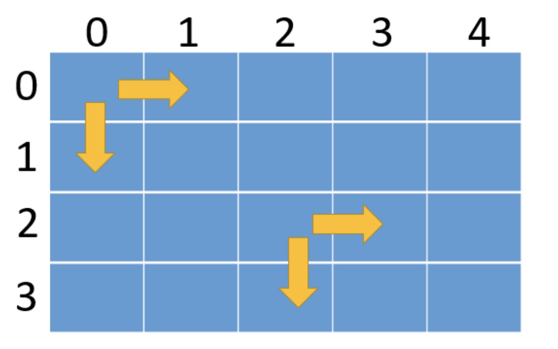

  • 一个机器人位于一个 m x n 网格的左上角 (起始点在下图中标记为 “Start” ),机器人每次只能向下或者向右移动一步,机器人试图达到网格的右下角(在下图中标记为 “Finish” ),问总共有多少条不同的路径?

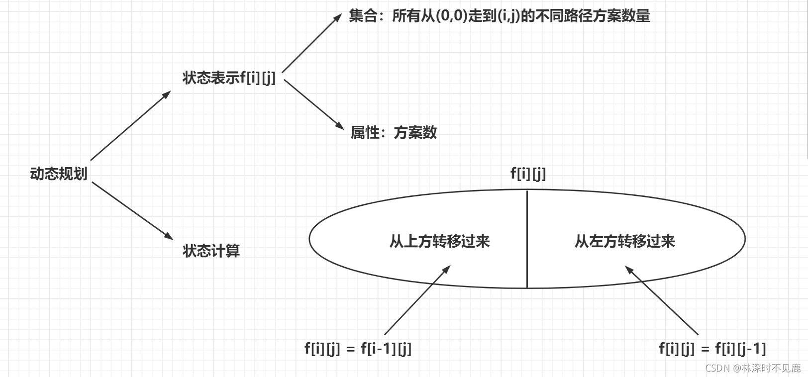

  • 用 f(i,j) 表示从左上角走到 (i,j) 的路径数量,其中 i 和 j 的范围分别是 [0,m) 和 [0,n)。由于每一步只能从向下或者向右移动一步,因此要想走到 (i,j),如果向下走一步,那么会从 (i−1,j) 走过来;如果向右走一步,那么会从 (i,j−1) 走过来。
  • f[i,j] 表示从 (0,0) 走到 (i,j) 的所有不同路径的方案数,那么,f[m-1][n-1] 就表示从网格左上角到网格右下角的所有不同路径的方案数,即为答案:

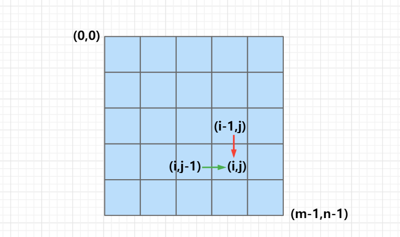

  • 由于限制了只能向下走或者向右走,因此到达 (i,j) 有两条路径:
    • 从上方转移过来,f[i][j] = f[i-1][j];
    • 从左方转移过来,f[i][j] = f[i][j-1];
  • 因此可以写出动态规划转移方程,将向右和向下两条路径的方案数相加起来:
  • 需要注意的是,如果 i=0,那么 f(i−1,j) 并不是一个满足要求的状态,需要忽略这一项;同理,如果 j=0,那么 f(i,j−1) 并不是一个满足要求的状态,也需要忽略这一项。
  • 初始条件为 f(0,0)=1,即从左上角走到左上角有一种方法,从 (0,0) 到达 (0,0) 只有一条路径:
  • 最终的答案即为 f(m−1,n−1)。
  • 为了方便代码编写,可以将所有的 f(0,j) 以及 f(i,0) 都设置为边界条件,它们的值均为 1。

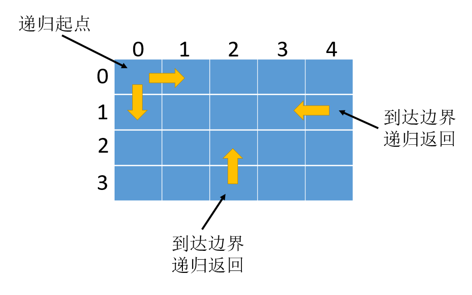

  • 递归的核心逻辑已经写出来,但还少了递归的终止条件,那么什么时候终止呢?就是到达边界时,会触发递归终止,然后返回,终止条件就是当移动到最右边一列、或者最下一行时。
  • 也就是当 i == m - 1 时,或者 j == n - 1 时,递归返回:
  • 到达边界时,返回 1 即可,如果是位于第一列,那么无论怎么往下,都只有一条路可以走;同理如果位于第一行,往右也只有一条路可以走。

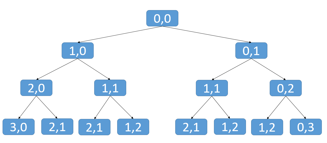

  • 当然这题用纯用递归是不行的,因为有大量的重复调用会导致超时,如下图所示,起点为 (0,0) 时,会有大量重复调用:
