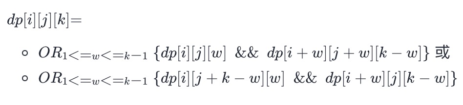

- dp[i][j][k][h] 表示 T[k…h] 是否由 S[i…j] 变来。由于变换必须长度是一样的,因此这边有个关系 j−i=h−k ,可以把四维数组降成三维。dp[i][j][len] 表示从字符串 S 中 i 开始长度为 len 的字符串是否能变换为从字符串T 中 j 开始长度为 len 的字符串。
- 转移方程:
- 枚举 S1 长度 w(从 1~k−1,因为要划分),f[i][j][w] 表示 S1 能变成 T1 ,f[i+w][j+w][k−w] 表示 S2 能变成 T2 ,或者是 S1 能变成 T2 ,S2 能变成 T1。
- 初始条件:对于长度是 1 的子串,只有相等才能变过去,相等为 true,不相等为 false。

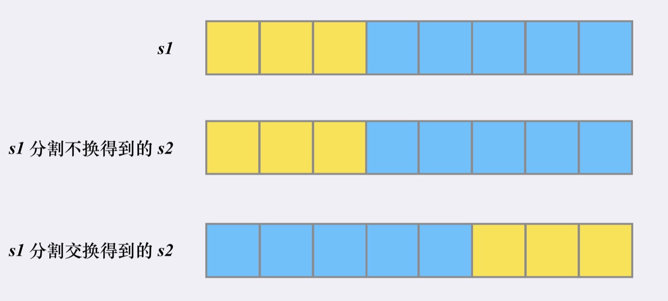

- 一个朴素的做法根据「扰乱字符串」的生成规则进行判断,由于题目说了整个生成「扰乱字符串」的过程是通过「递归」来进行。要实现 isScramble 函数的作用是判断 s1 是否可以生成出 s2。
- 这样判断的过程,同样我们可以使用「递归」来做:假设 s1 的长度为 n, 的第一次分割的分割点为 i,那么 s1 会被分成 [0,i) 和 [i,n) 两部分。同时由于生成「扰乱字符串」时,可以选交换也可以选不交换,因此我们的 s2 会有两种可能性:
- 因为对于某个确定的分割点,s1 固定分为两部分,分别为 [0,i) & [i,n)。而 s2 可能会有两种分割方式,分别 [0,i) & [i,n) 和 [0,n−i) & [n−i,n)。
- 只需要递归调用 isScramble 检查 s1 的 [0,i) & [i,n) 部分能否与 「s2 的 [0,i) & [i,n)」 或者 「s2 的 [0,n−i) & [n−i,n)」 匹配即可。
