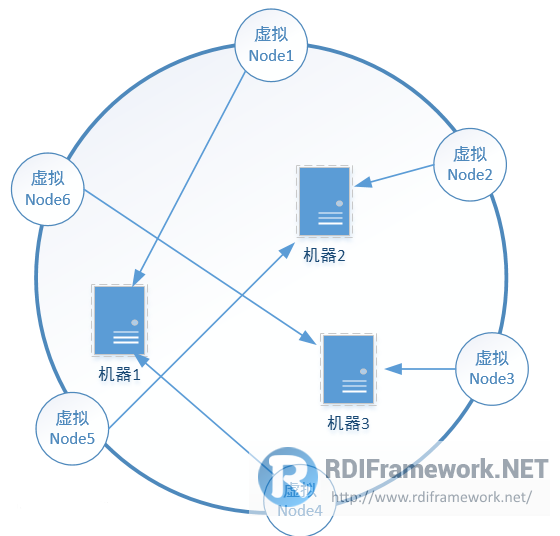

但是, 如果数据多了, 要增加服务器了, 问题就来了, 比如原来是10台服务器, 现在变成15台了, 那么原来哈希值为16的文件被分配到编号6的服务器, 现在被分配到编号1的服务器, 也就意味着所有文件都要重新计算哈希值并重新非陪服务器进行存储。 一致性哈希就是这个用途。

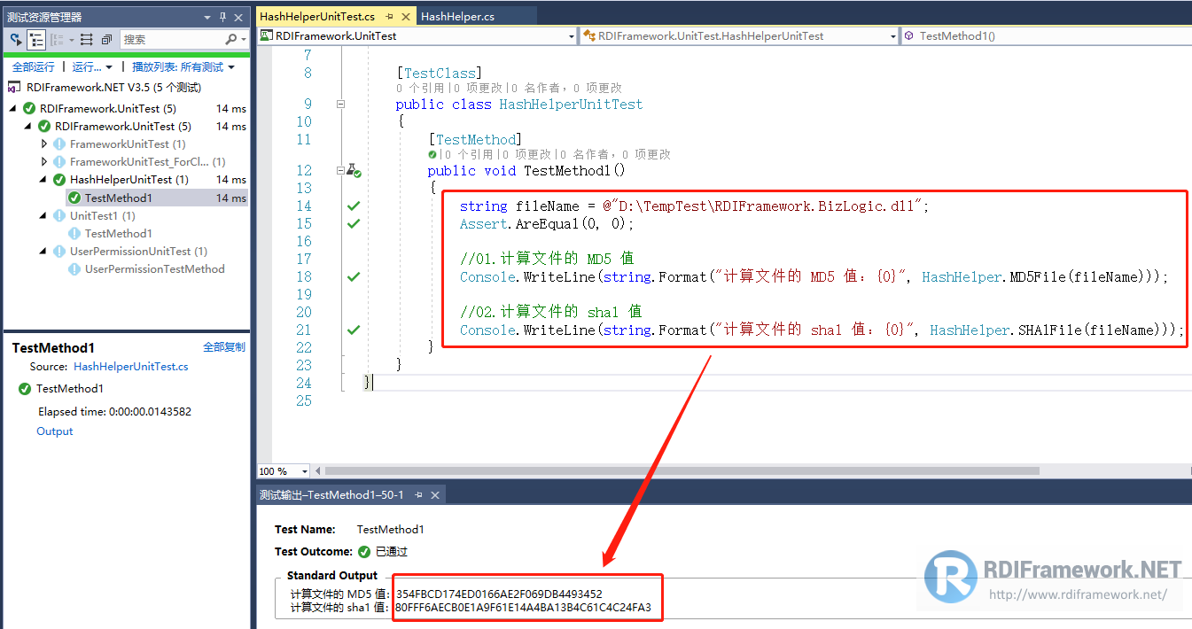

2.2、SHA-1和MD5在C#中的实现的测试用例
[TestClass]
public class HashHelperUnitTest
    [TestMethod]
    public void TestMethod1()
        string fileName = @"D:\TempTest\RDIFramework.BizLogic.dll";
        Assert.AreEqual(0, 0);
        //01.计算文件的 MD5 值
        Console.WriteLine(string.Format("计算文件的 MD5 值:{0}", HashHelper.MD5File(fileName)));
        //02.计算文件的 sha1 值
        Console.WriteLine(string.Format("计算文件的 sha1 值:{0}", HashHelper.SHA1File(fileName)));
