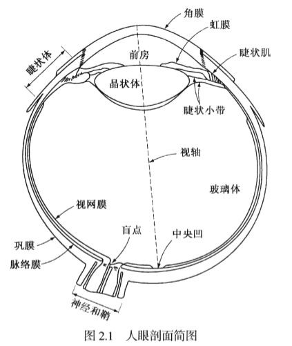

1,人眼
锥状体位于视网膜中间的中央凹,感受颜色,有600-700万个,
杆状体分布在视网膜表面,感受细节、形状,有7500-15000万个。
锥状体视觉叫亮视觉,杆状体视觉叫暗视觉,比如,晚上月光下只有杆状体受刺激。

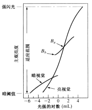

2,亮度适应和辨别
主观亮度:由人的视觉系统感知的亮度。
主观亮度是进入人眼的光强的对数函数。

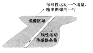

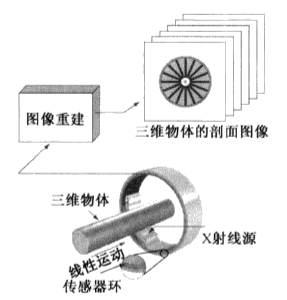

2,条带传感器
线性条带传感器
环形条带传感器

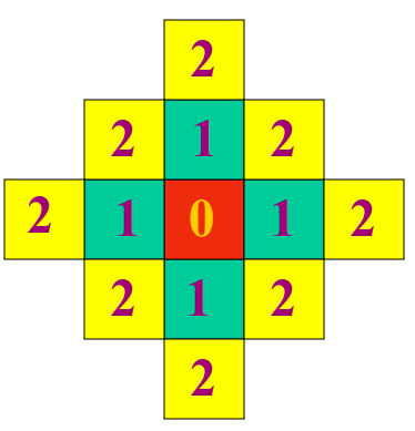

3,像素距离
空间中两点的距离,如欧式距离,D4距离(曼哈顿距离),D8距离
常用的就是欧式距离。
D4和D8距离示例:
