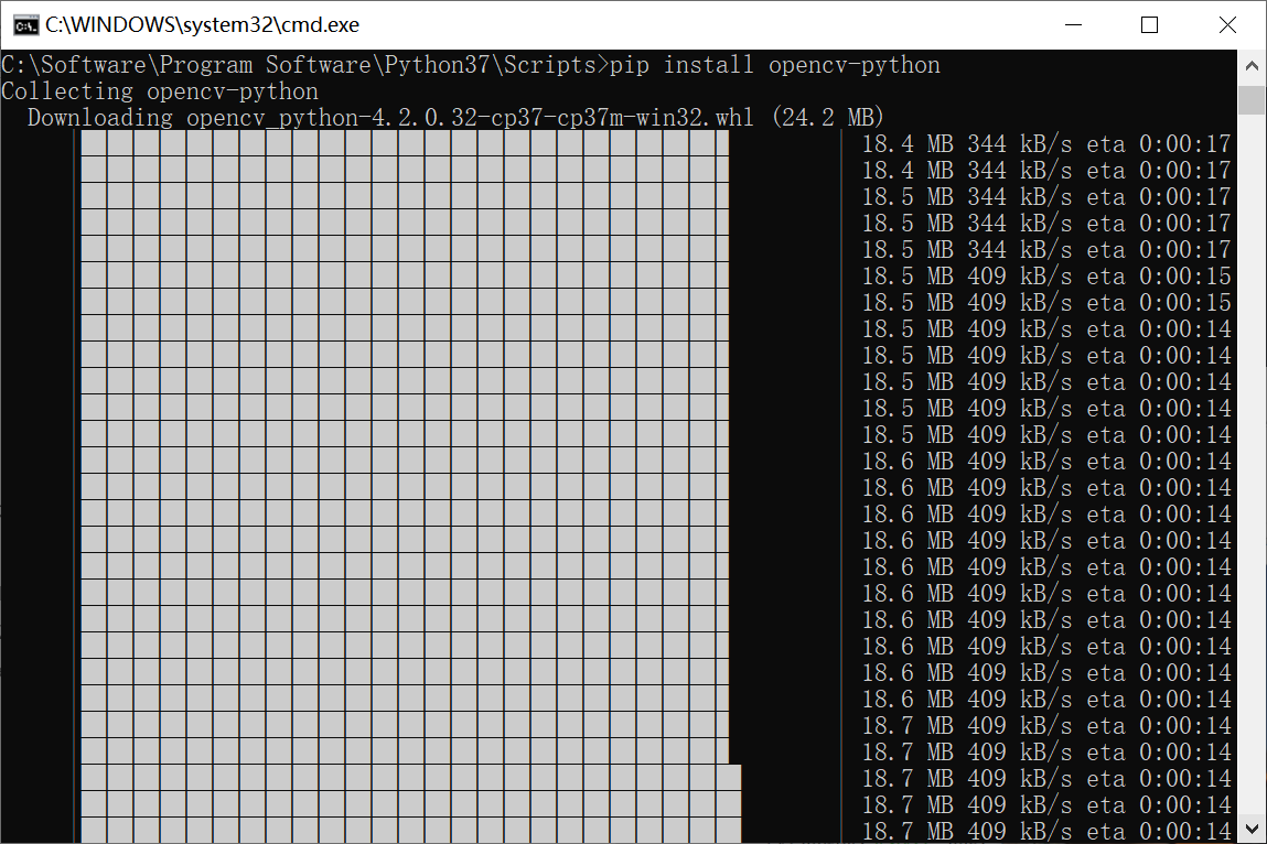

首先调用"pip install opencv-python"安装OpenCV库,如下图所示,显示“Successfully installed opencv-python-4.2.0.32”表示安装成功。

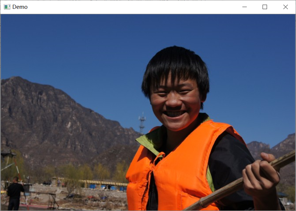

下面代码是读入图片并显示保存。
# -*- coding:utf-8 -*-
import cv2
#读取图片
img = cv2.imread("test.jpg")
#显示图像
cv2.imshow("Demo", img)
#等待显示
cv2.waitKey(0)
cv2.destroyAllWindows()
#写入图像
cv2.imwrite("testyxz.jpg", img)
输出结果如下图所示,并且在文件夹下保存了一张名为“testyxz.jpg”的图像。

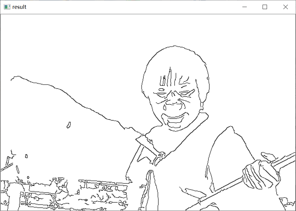

图像素描特效
它会将图像的边界都凸显出来,通过边缘检测及阈值化处理能实现该功能。一幅图像的内部都具有相似性,而在图像边界处具有明显的差异,边缘检测利用数学中的求导来扩大这种变化。但是求导过程中会增大图像的噪声,所以边缘检测之前引入了高斯滤波降噪处理。本文的图像素描特效主要经过以下几个步骤:
- 调用cv2.cvtColor()函数将彩色图像灰度化处理;
- 通过cv2.GaussianBlur()函数实现高斯滤波降噪;
- 边缘检测采用Canny算子实现;
- 最后通过cv2.threshold()反二进制阈值化处理实现素描特效。
其运行代码如下所示。
#coding:utf-8
import cv2
import numpy as np
#读取原始图像
img = cv2.imread('yxz.png')
#图像灰度处理
gray = cv2.cvtColor(img,cv2.COLOR_BGR2GRAY)
#高斯滤波降噪
gaussian = cv2.GaussianBlur(gray, (5,5), 0)
#Canny算子
canny = cv2.Canny(gaussian, 50, 150)
#阈值化处理
ret, result = cv2.threshold(canny, 100, 255, cv2.THRESH_BINARY_INV)
#显示图像
cv2.imshow('src', img)
cv2.imshow('gray', gray)
cv2.imshow('result', result)
cv2.waitKey()
最终输出结果如下图所示,它将彩色图像灰度素描处理。

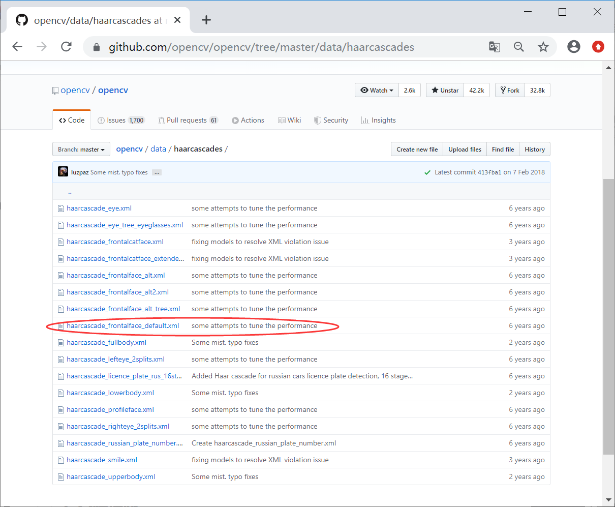

第一步,下载人脸识别算法,这里使用OpenCV发布在github上的代码。
下载地址:
https://github.com/opencv/opencv/blob/master/data/haarcascades/haarcascade_frontalface_default.xml
我们将“haarcascade_frontalface_default.xml”文件下载至本地,后续调用它辅助我们进行人脸识别。

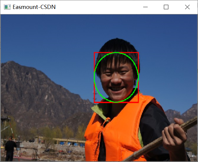

检测人脸如下图所示,同时输出“识别人脸的信息: [[318 115 151 151]]”。作者大一在北京十渡的照片,笑容灿烂啊!哈哈~

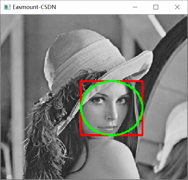

注意,此时的算法只能检测正脸,比如下图就无法检测。

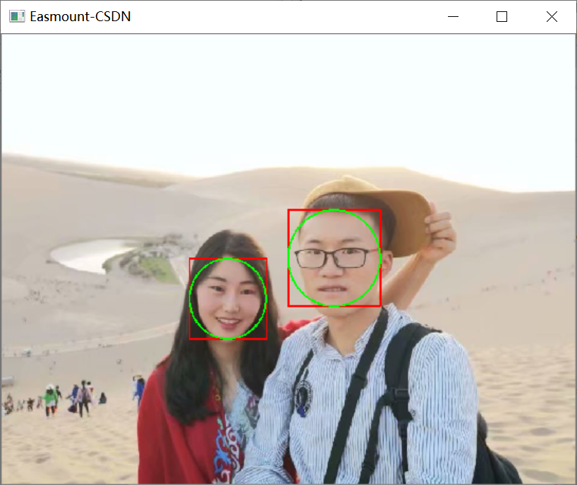

如下图所示,将两人的脸庞识别出来。注意,该算法会根据人脸的不同尺寸,绘制不同人脸的矩形或圆形框出。
识别人脸的信息:
[[479 281 154 154]
[314 359 129 129]]

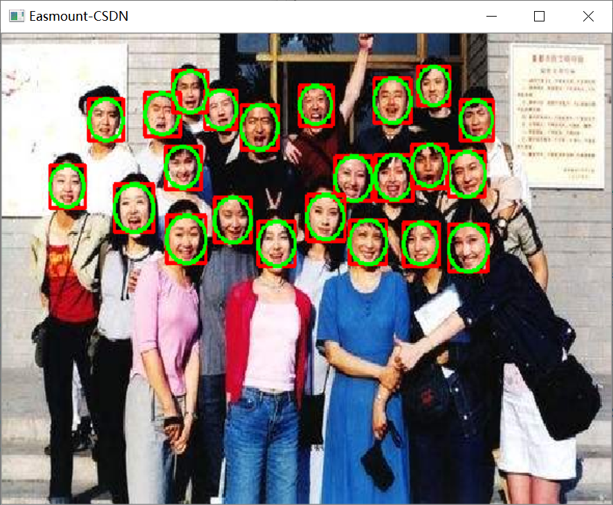

再举一个北影毕业照的示例,可以看到人脸被成功的识别。
识别人脸的信息:
[[166 38 26 26]
[366 80 30 30]
[273 83 30 30]
[117 40 29 29]
[ 71 44 28 28]
[210 127 30 30]
[376 45 27 27]
[ 39 89 29 29]
[285 126 30 30]
[329 128 29 29]
[196 48 30 30]
[366 129 32 32]
[306 82 31 31]
[135 123 32 32]
[134 76 29 29]
[ 92 102 32 32]
[341 22 26 26]
[140 25 28 28]
[305 30 30 30]
[244 35 27 27]
[250 109 31 31]
[174 111 30 30]
[336 75 29 29]]
同样,任何算法都不会100%识别准确,由于噪声、误差、算法、训练集等影响,某些时候也会出现错误识别。一方面OpenCV无法识别侧脸,另一方面某些花被识别成人脸。

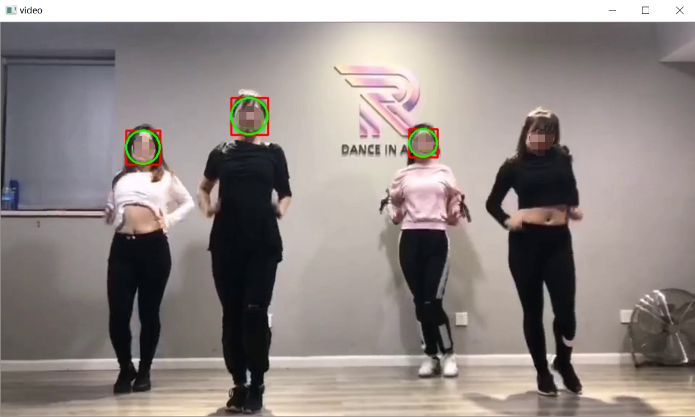

这里需要调用cv2.VideoCapture()函数导入视频,然后读取视频中的数据,最后调用之前的算法识别人脸。核心代码如下:
读取视频数据
- cap = cv2.VideoCapture(‘shipin.mp4’) #导入视频
- flag, frame = cap.read()
- flag:返回值为True和False,True和图片一起返回,当读完视频后返回False
- frame:接受返回来的图片
人脸像素检测识别
- face_zone = face_detect.detectMultiScale(gray, scaleFactor=1.1, minNeighbors=3)
- scaleFactor:检测像素点扩散的面积
- minNeighbors:像素点邻近值
设置视频展示频度
为了让视频的展示速度和原视频一致,我们需要调用 “cap.get(propId = cv2.CAP_PROP_FPS)” 函数将其设置为25,即每秒25帧。
完整代码如下:
#coding:utf-8
import cv2
import numpy as np
# 加载视频
cap = cv2.VideoCapture('shipin01.mp4')
# 调用熟悉的人脸分类器 识别特征类型
# 人脸 - haarcascade_frontalface_default.xml
# 人眼 - haarcascade_eye.xm
# 微笑 - haarcascade_smile.xml
face_detect = cv2.CascadeClassifier('haarcascade_frontalface_default.xml')
while True:
# 读取视频片段
if flag == False:
break
# 灰度处理
gray = cv2.cvtColor(frame, code=cv2.COLOR_BGR2GRAY)
# 检查人脸 按照1.1倍放到 周围最小像素为5
face_zone = face_detect.detectMultiScale(gray, scaleFactor = 1.1, minNeighbors = 4)
# 绘制矩形和圆形检测人脸
for x, y, w, h in face_zone:
cv2.rectangle(frame, pt1 = (x, y), pt2 = (x+w, y+h), color = [0,0,255], thickness=2)
cv2.circle(frame, center = (x + w//2, y + h//2), radius = w//2, color = [0,255,0], thickness = 2)
# 显示图片
cv2.imshow('video', frame)
# 设置退出键和展示频率
if ord('q') == cv2.waitKey(40):
break
# 释放资源
cap.release()
女神跳舞输出视频如下图所示,能够实时获取人脸并显示。但是当人物跳舞运动时,由于抖动会导致识别的人脸不准确,这也是更多算法要进行优化的原因。本文当前仅分享基础知识,后续随着自己深入研究,可能会分享更深更好的文章。

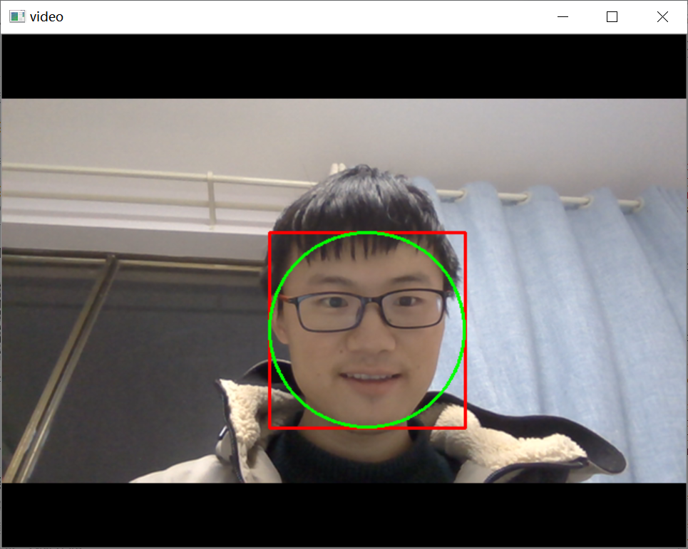

识别电脑摄像头的流程和识别视频中的是一样的,只是加载源的方式不一样。当VideoCapture(0)时,自动调用摄像头捕捉视频。
#coding:utf-8
import cv2
# 识别电脑摄像头并打开
cap = cv2.VideoCapture(0)
# 调用熟悉的人脸分类器 识别特征类型
while True:
# 读取视频片段
if flag == False:
break
# 灰度处理
face_zone = face_detect.detectMultiScale(gray, scaleFactor = 1.2, minNeighbors = 5)
# 绘制矩形和圆形检测人脸
# 显示图片
# 设置退出键和展示频率
break
# 释放资源
cap.release()
输出结果如下图所示,同样需要注意识别正脸和静止状态效果更好。
