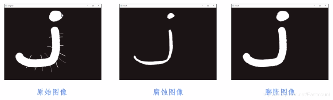

图像的膨胀(Dilation)和腐蚀(Erosion)是两种基本的形态学运算,主要用来寻找图像中的极大区域和极小区域。其中膨胀类似于“领域扩张”,将图像中的高亮区域或白色部分进行扩张,其运行结果图比原图的高亮区域更大;腐蚀类似于“领域被蚕食”,将图像中的高亮区域或白色部分进行缩减细化,其运行结果图比原图的高亮区域更小。
1.图像膨胀

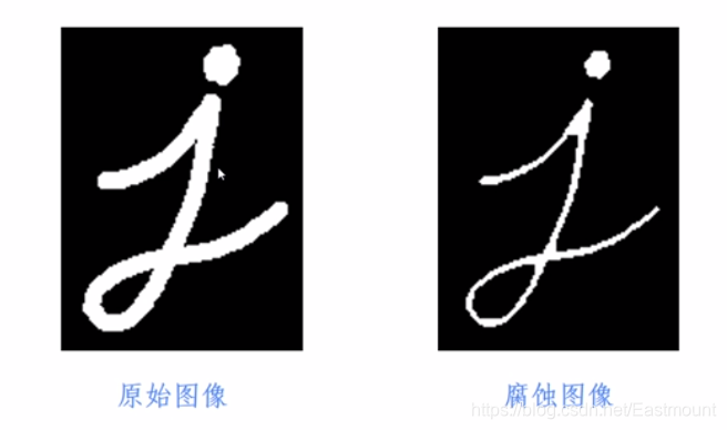

2.图像腐蚀
腐蚀的运算符是“-”,其定义如下:
该公式表示图像A用卷积模板B来进行腐蚀处理,通过模板B与图像A进行卷积计算,得出B覆盖区域的像素点最小值,并用这个最小值来替代参考点的像素值。如图所示,将左边的原始图像A腐蚀处理为右边的效果图A-B。
处理结果如下图所示:

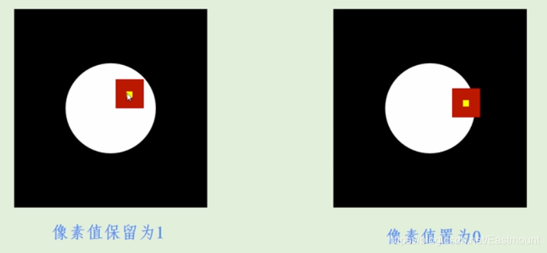

卷积核是腐蚀中的关键数组,采用numpy库可以生成。卷积核的中心点逐个像素扫描原始图像,如下图所示:
被扫描到的原始图像中的像素点,只有当卷积核对应的元素值均为1时,其值才为1,否则其值修改为0。换句话说,遍历到的黄色点位置,其周围全部是白色,保留白色,否则变为黑色,图像腐蚀变小。

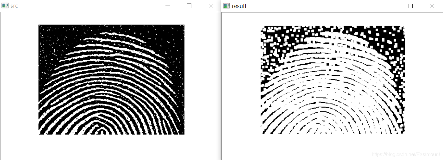

#encoding:utf-8
import cv2
import numpy as np
#读取图片
src = cv2.imread('test01.jpg', cv2.IMREAD_UNCHANGED)
#设置卷积核
kernel = np.ones((5,5), np.uint8)
#图像腐蚀处理
erosion = cv2.erode(src, kernel)
#显示图像
cv2.imshow("src", src)
cv2.imshow("result", erosion)
#等待显示
cv2.waitKey(0)
cv2.destroyAllWindows()

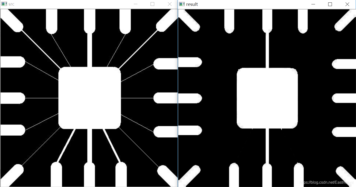

输出结果如下图所示:
由图可见,干扰的细线被进行了清洗,但仍然有些轮廓,此时可设置迭代次数进行腐蚀。

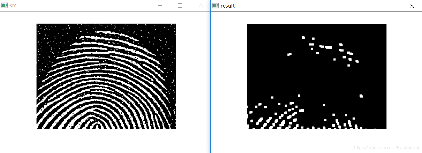

erosion = cv2.erode(src, kernel,iterations=9)
输出结果如下图所示:

图像膨胀是腐蚀操作的逆操作,类似于“领域扩张”,将图像中的高亮区域或白色部分进行扩张,其运行结果图比原图的高亮区域更大,线条变粗了,主要用于去噪。
(1) 图像被腐蚀后,去除了噪声,但是会压缩图像。
(2) 对腐蚀过的图像,进行膨胀处理,可以去除噪声,并且保持原有形状。

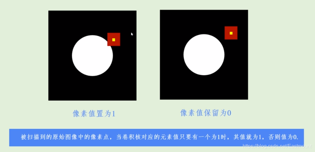

被扫描到的原始图像中的像素点,当卷积核对应的元素值只要有一个为1时,其值就为1,否则为0。

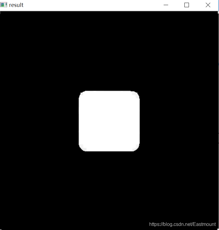

#encoding:utf-8
import cv2
import numpy as np
#读取图片
src = cv2.imread('test02.png', cv2.IMREAD_UNCHANGED)
#设置卷积核
#图像膨胀处理
erosion = cv2.dilate(src, kernel)
#显示图像
#等待显示
cv2.waitKey(0)
输出结果如下所示:
