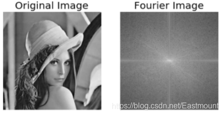

高通滤波器是指通过高频的滤波器,衰减低频而通过高频,常用于增强尖锐的细节,但会导致图像的对比度会降低。该滤波器将检测图像的某个区域,根据像素与周围像素的差值来提升像素的亮度。图展示了“Lena”图对应的频谱图像,其中心区域为低频部分。
接着通过高通滤波器覆盖掉中心低频部分,将255两点变换为0,同时保留高频部分,其处理过程如下图所示。

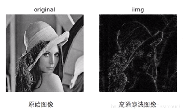

通过高通滤波器将提取图像的边缘轮廓,生成如下图所示图像。
# -*- coding: utf-8 -*-
import cv2 as cv
import numpy as np
from matplotlib import pyplot as plt
#读取图像
img = cv.imread('Lena.png', 0)
#傅里叶变换
f = np.fft.fft2(img)
fshift = np.fft.fftshift(f)
#设置高通滤波器
rows, cols = img.shape
crow,ccol = int(rows/2), int(cols/2)
fshift[crow-30:crow+30, ccol-30:ccol+30] = 0
#傅里叶逆变换
ishift = np.fft.ifftshift(fshift)
iimg = np.fft.ifft2(ishift)
iimg = np.abs(iimg)
#显示原始图像和高通滤波处理图像
plt.subplot(121), plt.imshow(img, 'gray'), plt.title('Original Image')
plt.axis('off')
plt.subplot(122), plt.imshow(iimg, 'gray'), plt.title('Result Image')
plt.axis('off')
plt.show()
输出结果如下图所示,第一幅图为原始“Lena”图,第二幅图为高通滤波器提取的边缘轮廓图像。它通过傅里叶变换转换为频谱图像,再将中心的低频部分设置为0,再通过傅里叶逆变换转换为最终输出图像“Result Image”。

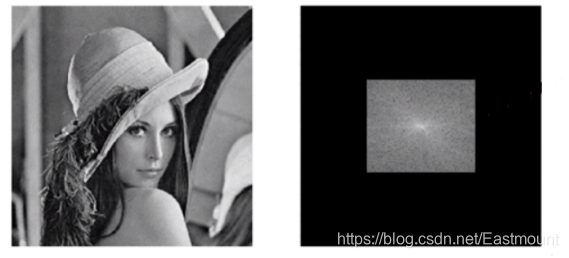

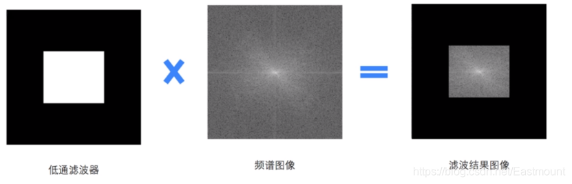

下图展示了“Lena”图对应的频谱图像,其中心区域为低频部分。如果构造低通滤波器,则将频谱图像中心低频部分保留,其他部分替换为黑色0,其处理过程如图所示,最终得到的效果图为模糊图像。
那么,如何构造该滤波图像呢?如下图所示,滤波图像是通过低通滤波器和频谱图像形成。其中低通滤波器中心区域为白色255,其他区域为黑色0。
低通滤波器主要通过矩阵设置构造,其核心代码如下:
mask = np.zeros((rows, cols, 2), np.uint8)
mask[crow-30:crow+30, ccol-30:ccol+30] = 1

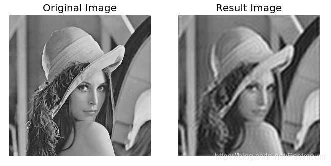

#显示原始图像和低通滤波处理图像
plt.axis('off')
plt.subplot(122), plt.imshow(res, 'gray'), plt.title('Result Image')
plt.axis('off')
plt.show()
输出结果如图所示,第一幅图为原始“Lena”图,第二幅图为低通滤波器模糊处理后的图像。
