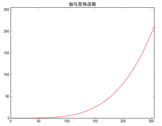

def gamma_plot(c, v):
    x = np.arange(0, 256, 0.01)
    y = c*x**v
    plt.plot(x, y, 'r', linewidth=1)
    plt.rcParams['font.sans-serif']=['SimHei'] #正常显示中文标签
    plt.title(u'伽马变换函数')
    plt.xlim([0, 255]), plt.ylim([0, 255])
    plt.show()

gamma_plot(0.00000005, 4.0)

下图表示经过伽玛变换处理后的效果图,伽马变换对于图像对比度偏低,并且整体亮度值偏高(或由于相机过曝)情况下的图像增强效果明显。
对应的幂律函数曲线如图所示。
