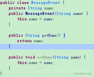

第一步:定义事件类
他是通信过程的数据载体,用来传递数据,和实体类相似,下面这只是个简单的
public class MessageEvent {

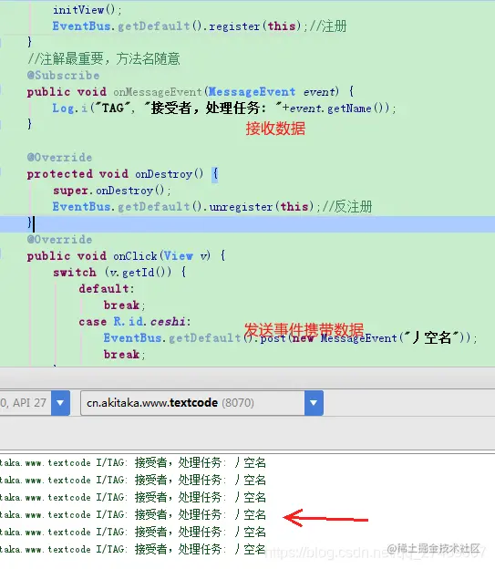

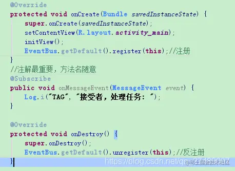

第二步:注册事件
第三步:发送事件
EventBus.getDefault().post(new MessageEvent());
发送出去后,被@Subscribe注解的函数就会被调用;

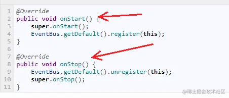

首先有一点注意的:
如图,官方把注册/反注册 写到了onStart/onStop中,你要注意页面跳转等等来回多次调用触发的问题,所以要根据项目情况写在合适的位置;

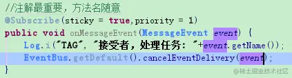

**要点二:**订阅者要声明下 我能接收粘性事件: 代码中@Subscribe注解中的sticky值为true,可以尽情的玩耍了;

刚才说了@Subscribe有几个属性,其中priority是设置优先级别,也是有默认值的为0; 自行设置数字,数值越大优先级越低,会越晚接受消息
有一点和有序广播类似,如果你在多个地方有订阅事件且优先级别不一样,高优先级的订阅者,可以终止向下传递事件。
