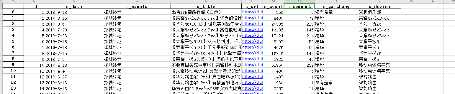

下面的内容需要借助表数据进行分析,所以我们有必要先看看表格结构,如下图所示,上面是博主爬取花粉俱乐部的些许数据,这里有发帖时间(s_date),发帖人(s_nameId),帖子标题(s_tite),帖子链接(s_url),帖子阅读量(s_count),帖子评论量(s_comment),是否盖章(s_gaizhang),以及该帖子的类型(s_device)。

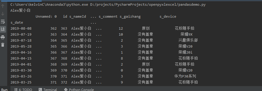

这样设置之后,我们的表格就变成了,如下图所示的样式:
刚才是数字索引,现在变为时间索引,这样我们就可以用索引进行分类了,既然是统计每月数据,所以应该根据每月进行分类,代码如下:

这里我们因为要获取某个人的占比图,所以必须先根据用户名进行分组,as_index这个参数只是输出样式,不影响结果,这里是以“SQL风格”的分组输出,当然,我们这里还是需要以时间作为索引,所以还是有前两句代码,下面是输出样式。
