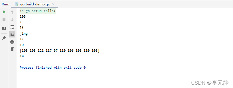

另外,Go语言的字符串,你可以默认看作一个数组,它可以通过“[]”写入索引来获取单个的字符。下面,我们来举一个例子。
str1 :="liyuanjing"
//获取字符串索引1(位置2)的字符ASCII编码
fmt.Println(str1[1])
//获取字符串索引1(位置2)的字符
fmt.Println(string(str1[1]))
//获取字符串索引0到2的字符(不包括2)
fmt.Println(str1[0:2])
//获取字符串索引6开始的所有的字符
fmt.Println(str1[6:])
fmt.Println(str1[:2])
//获取字符串长度
fmt.Println(len(str1))
//获取字符串所有字符的ASCII编码
fmt.Println([]rune(str1))
//获取字符串字符个数(长度)
fmt.Println(utf8.RuneCountInString(str1))
  • 1
  • 2
  • 3
  • 4
  • 5
  • 6
  • 7
  • 8
  • 9
  • 10
  • 11
  • 12
  • 13
  • 14
  • 15
  • 16
  • 17
运行之后,输出控制台类型如下:

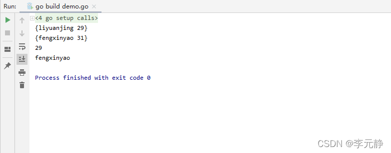

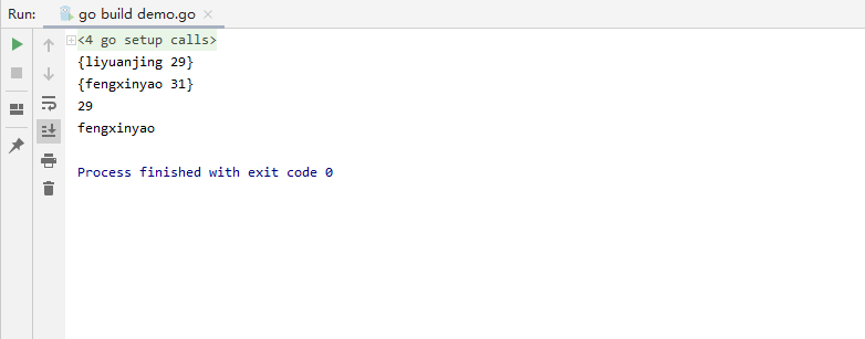

接着,我们再来看看定义并赋值后,如何使用结构体。
示例如下:
type User struct {
	name string
	age int
func main() {
	var lyj User=User{name:"liyuanjing",age:29}
	var fxy User=User{name:"fengxinyao",age:31}
	fmt.Println(lyj)
	fmt.Println(fxy)
	fmt.Println(lyj.age)
	fmt.Println(fxy.name)
  • 1
  • 2
  • 3
  • 4
  • 5
  • 6
  • 7
  • 8
  • 9
  • 10
  • 11
  • 12
  • 13
运行之后,效果如下:
控制台
可以发现,我们可以直接把结构体当作一个类型来使用。也就是说,在Go语言中,我们可以自己通过结构体定义数据类型。

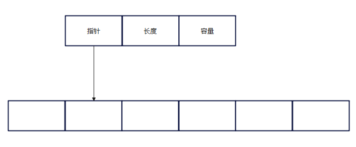

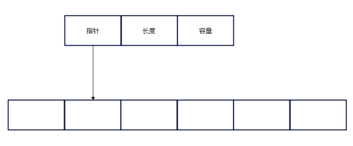

切片的内部结构包含内存地址、大小以及内容,一般用于快速地操作一块数据集合。如下图所示:
切片图示
其中,切片的指针指向数组,长度代表当前切片的长度,容量是当前切片的容量。容量总是大于或等于切片的长度,而且切片默认指向一段连续的内存区域。

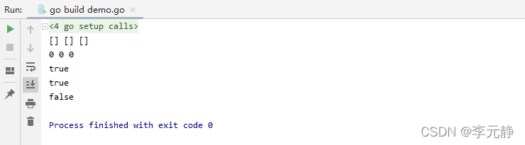

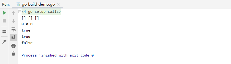

直接声明切片
切片也是可以直接被声明的,并不一定需要从数组操作。其语法如下:
var name []Type
  • 1
注意,这个看上去与数组声明的方式差不多,但有本质区别,不信的读者回头看看上面的数组。数组定义必须给定你需要创建一个多少元素的数组,而切片不需要。
示例:
var sliceInt []int
var sliceString []string
var emptySlice =[]int{}
fmt.Println(sliceInt,sliceString,emptySlice)
fmt.Println(len(sliceInt),len(sliceString),len(emptySlice))
fmt.Println(sliceString==nil)
fmt.Println(sliceInt==nil)
fmt.Println(emptySlice==nil)
  • 1
  • 2
  • 3
  • 4
  • 5
  • 6
  • 7
  • 8
运行之后,效果如下:
切片3
