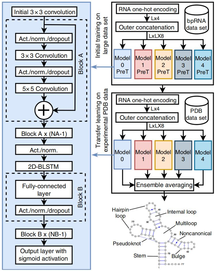

SPOT-RNA主要包括两个部分:(1)初始训练,通过从bpRNA (具有超过100,000个自动注释二级结构的RNA序列的大型数据库)构建非冗余RNA序列集来训练ResNets和LSTM模型(2)迁移学习,将第一步训练后的模型迁移到另一个高分辨率非冗余RNA序列数据集进行进一步训练和预测。
初始训练(Initial training by bpRNA)
初始训练是使用包含13,419个RNA的数据集,进一步随机分成三部分,10,814个RNA作为训练集(TR0),1300个RNA作为验证集(VL0)和1,305个RNA作为测试集(TS0)。将数据以ont-hot形式输入,训练了多个参数不同的深度学习模型,并挑选和集成了在VL0上表现最好的五个模型,结果如下表所示。模型在验证集和测试集上的MCC相差不大,验证了模型良好的鲁棒性。
2
迁移学习(Transfer learning with RNA structures)
将初始训练得到的模型转移到高分辨率非冗余的新数据集上,新数据集的训练集(TR1)、验证集(VL1)以及测试集(TS1)分别为120、30和67个RNA,并且使用CD-HIT-EST和BLAST-N对数据进行了进一步处理来消除序列同源性。如下图所示,迁移学习的各项指标都全面超过初始训练和直接训练,验证了迁移学习的有效性。

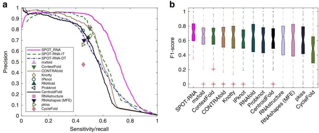

如下图所示,a展示了集成迁移模型和其他十二种方法在TS1上的召回率曲线,b展示了各种方法在单个RNA上F1值的分布情况,方框的中心和上下边框分别表示中位数、75百分位数和25百分位数,离群点(outliers)用“+”来表示。

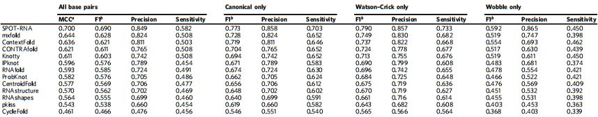

上述比较实验对于SPOT-RNA来说比较有优势,因为几乎所有的其他方法都只能对标准碱基对进行预测,其中也包括Watson-Crick碱基对和Wobble碱基对。所以为了证明SPOT-RNA的有效性,本文将数据集中的非规范碱基对剔除后再一次进行了实验对比,实验结果表示SPOT-RNA仍然具有最佳的表现,相比于第二名至少有6%的效果提升,结果如下图所示:

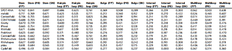

RNA的二级结构根据不同的基元具有不同的结构类型,使用bqRNA对每一个二级结构根据基元来分类就能得到不同的类别,针对这些类别分别进行实验,虽然在某些类别上的F1得分略低于其他方法,但是在大多数类别上均优于其他方法。

为了进一步验证模型性能,使用NMR构建了另一个包含39个RNA二级结构的测试集TS2,与TS1相同,TS2也使用CD-HIT-EST和BLAST-N消除了冗余性。下图a展示了SPOT-RNA以及其他方法在TS2上的精度-召回率曲线,SPOT-RNA的表现仍然最佳。此外,下图b展示了F1评分在中位数、25百分位和75百分位数上的分布。SPOT-RNA以最小波动率达到最高的中位F1评分。但在此处没有对假节预测的效果进行比较,原因是TS2的假节中碱基对数量太少(仅有21对),无法进行有说服力的实验。

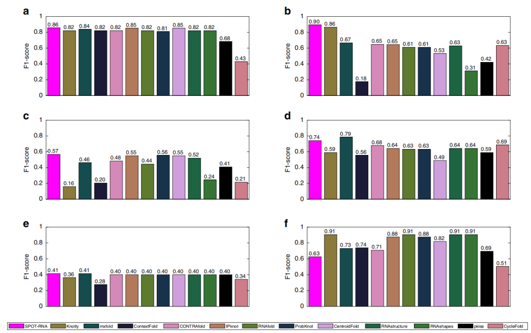

作者还收集了近期刚得知其二级结构的6个RNA,并在其上进行了对比实验,实验结果如下,除了d和f以外,SPOT-RNA的F1得分均高于其他方法。
