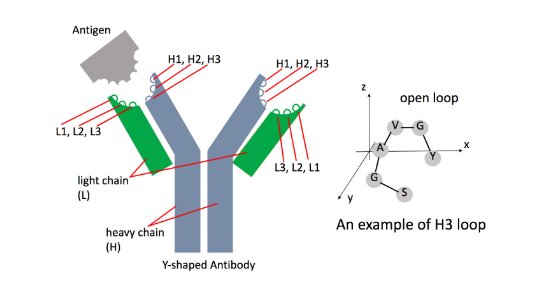

抗体是一种特殊的蛋白质,呈对称和 Y 形。在 Y 型抗体中,有 6 个 CDR 环,轻链上有 L1、L2、L3 环,重链上有 H1、H2、H3 环。如图 1 所示,对称单元的每一半都有两条链:一条重链 (H) 和一条轻链 (L)。抗体的大部分亲和力和特异性由一组结合环调节,称为互补决定区 (CDR),这些环位于两条链中每条链的可变结构域上。与 L1、L2、L3 环相比,抗体 CDR 中的 H1、H2、H3 环在其与潜在抗原的结合能力中起着至关重要的作用。因此,本文将注意力集中在分别设计 H1、H2 和 H3 环上。
图 1 数据表示。抗体是一种特殊的蛋白质,具有对称的 Y 形,对称单元的每一半都有两条链:一条重链 (H) 和一条轻链 (L)。总共有四个链,两个相同的 H/L 链。大部分的结合亲和力(对特定抗原)由一组称为互补决定区 (CDR) 的结合环调节,这些环位于 H 和 L 链中的每一个的可变结构域上。

  2. 开环。
    CDR 的形状是一个开环,如图 1 所示,其中第一个和最后一个氨基酸之间的距离在特定范围内。

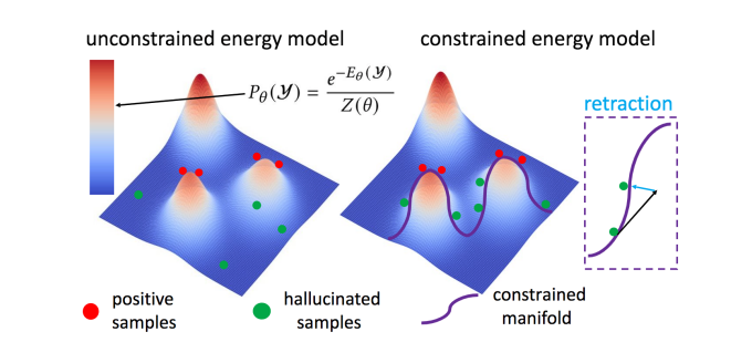

无约束能量模型和约束能量模型(CEM)
图2介绍了无约束能量模型和约束能量模型的区别,在原文中作者详细推导了两个能量模型的计算公式,并阐述它们之间的区别。
d15fe4ba7da6eb46ef181b2fcd84856c.png 图 2 约束能量模型和无约束能量模型的区别。
与无约束能量模型不同,约束能量模型在约束流形 M中的所有 CDR 循环上定义了参数化概率分布 P,M 是包含所有几何有效 CDR 环的约束流形,E是一个能量函数,通常是一个输出为标量的神经网络。理想情况下,具有较低能量的数据 Y 对应于较高的概率/可能性 P。归一化常数Z是约束流形 M 上的积分,并且在计算上仍然难以处理。
图 3  CEM 管道。正样本和幻想样本都限于受约束的流形 M。在学习过程中,CEM 交替采取以下两个步骤:(i)通过最大化等式中的学习目标来更新约束能量模型,其中正样本(红色)的能量函数被下推,幻想样本(绿色)的能量函数被推高;(ii) 通过从P中采样来更新幻想样本,并按照公式进行缩回(紫色框)。回缩是将 CDR 回路投影到受约束的流形上。然后在推理过程中,修复约束能量模型并从P中抽取样本。

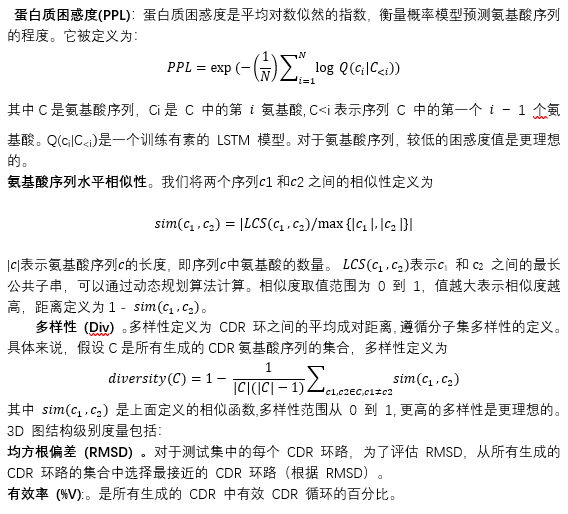

作者从序列和结构两个方面评价了生成的CDR环:
氨基酸序列水平指标包括:
4.结果

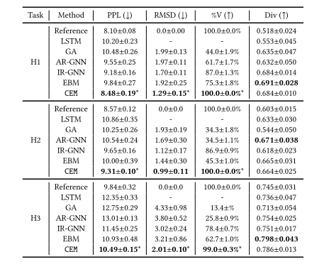

对于所有比较的方法,作者在 H1、H2、H3 循环上执行生成任务,并在表中报告。结果对于每个任务和每种方法,作者使用不同的随机种子和数据拆分进行了 5 次独立运行。表1显示了所有指标的平均结果及其标准偏差。作者还进行了 t 检验来比较 CEM 和最佳基线方法 (IR-GNN) 之间的差异。
从表1中,有以下观察结果:(1)作者的方法在PPL,RMSD和 %V方面显着优于所有基线方法。(2) H1 与H2 与H3的挑战性:在所有三种设计任务中,包括H1、H2、H3循环,几乎所有方法在H3生成任务中获得最高的PPL、RMSD和较低的有效性。这与现有的知识一致,即 CDR H3 循环具有最高的可变性和最具挑战性的设计。(3) 多样性:EBM、CEM、IR-GNN 和 AR-GNN 在多样性方面表现相似,验证了本文的方法可以彻底探索氨基酸序列空间。
表 1 SabDab2上的从头抗体 CDR 环(包括 H1、H2、H3)设计结果。对于每个任务和每个方法,使用不同的随机种子和数据拆分进行 5 次独立运行。报告指标的平均值和标准偏差。
