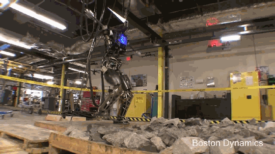

全球最顶尖的科学家研究了5年,才使Atlas,从这样:
enter image description here
变成这样!!!

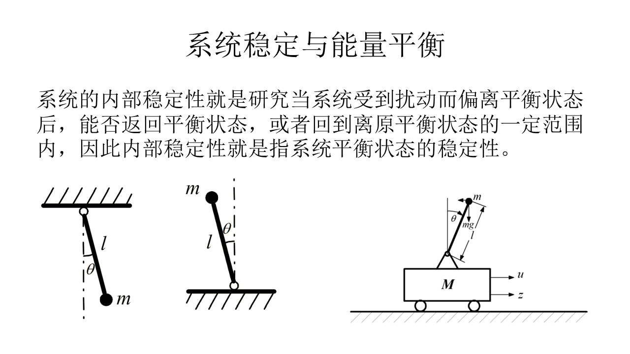

回到ppt,小球在谷底最稳定,毕竟下坡路走起来最爽嘛,这个大家都懂。

本讲围绕这五个方向展开吧,首先,看第一个:
自行车或者倒立摆小车,如果没有动力,比如人力或者电机驱动,能否在静止状态保持稳定呢?
它会有一种“走下坡路”的神奇力量,需要设计控制律给定控制量去抵制它,保持自身的稳定和平衡。

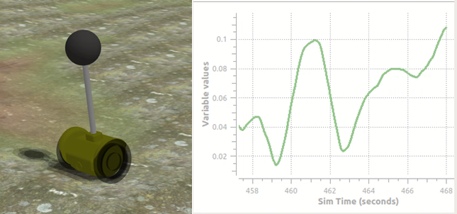

对于上图自平衡机器人,我们分别在前面三次讲解中,给出了模型,求解,能控能观的matlab程序和演示。
本章我们看一下其A与A*(反馈控制后的极点)
A:
         0
    2.4617
   -2.4617
         0
有一个,右半平面的点,系统不稳定

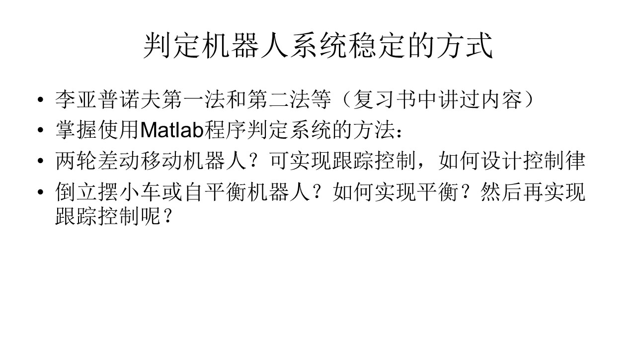

对于静态稳定系统(这里的稳定并不是李亚普诺夫的稳定啊!!!),控制多关注于轨迹跟踪控制!
而静态不稳定的系统(倒立摆或自平衡的垂直状态),需要控制先使其稳定,再做打算。
